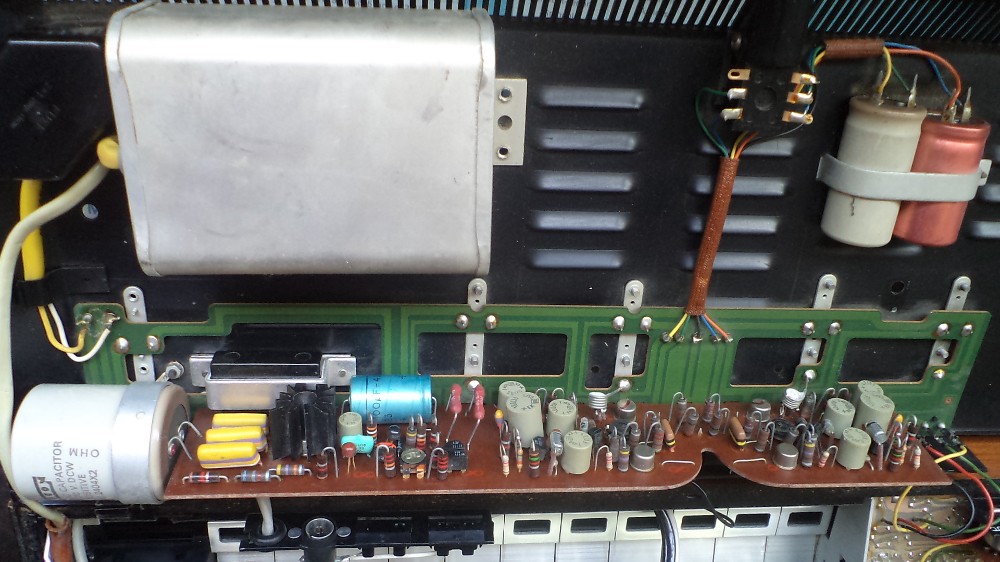

Il manquait ce bel ampli-tuner ... il date, il me semble, du début des années 70 et je l' ai bien connu dans les vitrines des revendeurs de l' époque. Les ensembles B & O sonnaient vraiment bien et le 1200 était abordable .... il te faudrait une belle Beogram 1203 avec lui.
Inutile de te sortir le couplet des condensateurs cuits .... les Roederstein en boitier plastique sont de vraies bombes ... à toi d' en juger.

Pour les condensateurs ROE il serait en effet plus prudent de les remplacer.
D'après mon expérience, les Roederstein gris ne posent guère de problème, tout comme les orange, contrairement aux rouges qui sont en effet des bombes à retardement. Ils peuvent soit devenir plus rien, une coque vide sur pattes, soit une résistance, soit un court-circuit. On les trouve souvent fissurés !

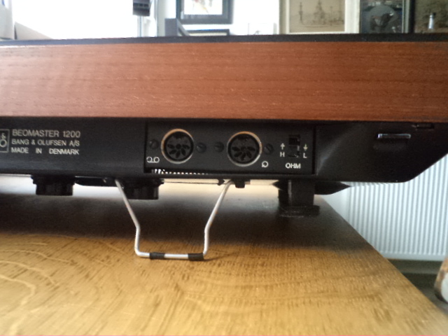

Le sélecteur de tension devrait être sur 240V !

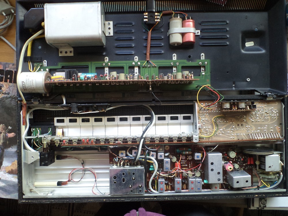

Je l'ai pas noté mais je crois que sa sortie date de 69. Merci à toi et à Chartz pour les conseils techniques, j'en tiendrai compte. Je me vante un peu trop de n’être qu'un nettoyeur changeur d’ampoules mais en réalité c'est très embêtant et ça me rend malheureux comme une pierre... En dehors du changement de ces condos dangereux, il a un autre problème :au bout de 15/20 minutes d'utilisation, un petit bourdonnement s'installe et a tendance a s'amplifier avec le temps d’écoute... Je crois qu'il vient du transfo, mais je ne suis pas sur...C'est un appareil que je vais garder, et je crois que je le ferai réviser mais dans mon coin c'est un peu délicat...
