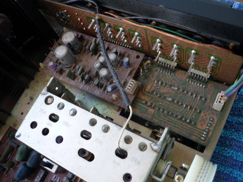

Plutôt propre, seuls les boutons étaient vraiment cracra. Enfin c'est ce que je croyais:

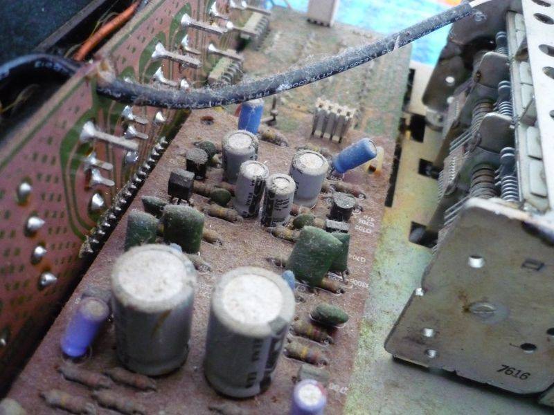

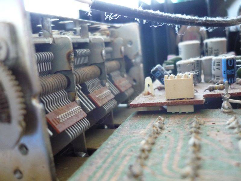

La partie sous grille a payé sa proximité avec notre monde extérieur :? J'en profites pour vous demander comment faire pour faire partir cette crasse? Le pinceau à priori c'est pas bon, puis ça suffira pas. J'avais pensé cotons tiges et alcool, mais j'attends d'abord vos précieux conseils.

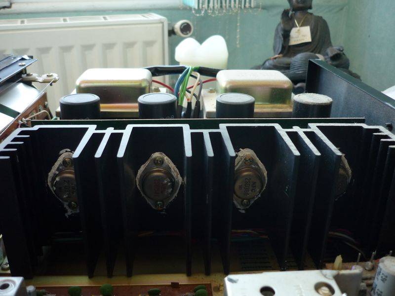

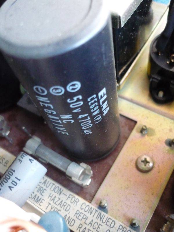

Continuons et remarquons déjà que par rapport à celui présenté, et restauré, de mains de maître par l'ami poussipousse :repect: , les condos de filtrage sont noirs et pas gris. Voilà voilà :)

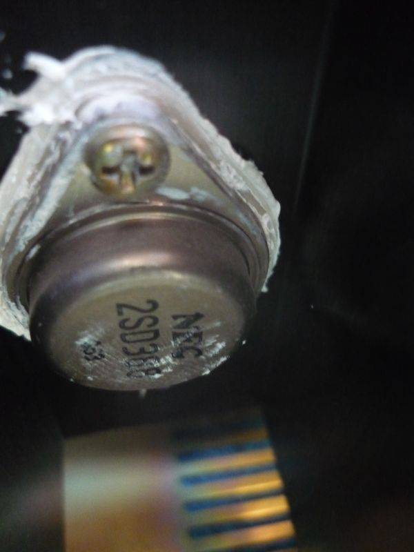

Les transistors ont quelques traces de pâte thermique, d'origine ou intervention ultérieure? Si c'est le cas il aurait pu faire un peu de ménage :) .

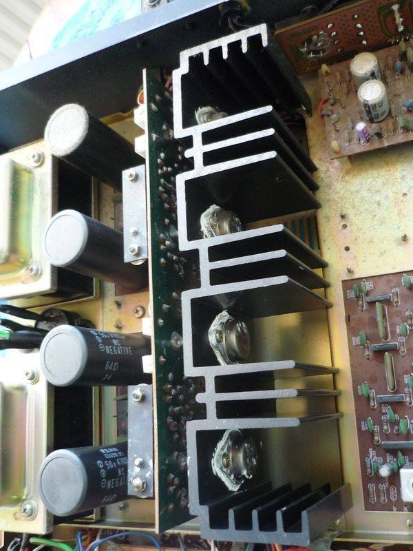

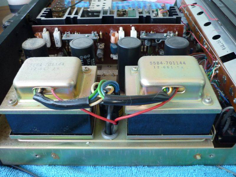

Nos amis les deux gros transfos:

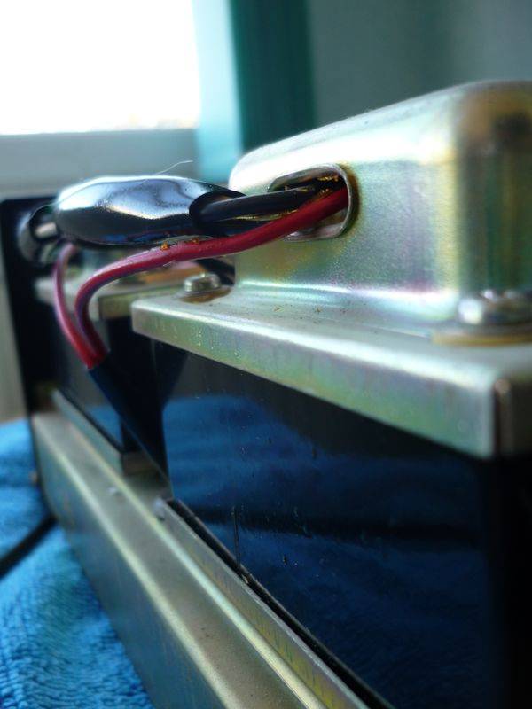

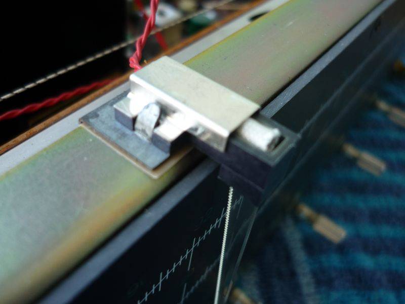

Speaker protector. C'est pas un nouveau superhéros. Si je comprend bien, ce sont des fusibles qui protègent les hp. Mais pourquoi des boutons?

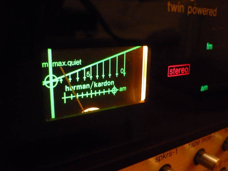

Toutes les ampoules fonctionnent, sauf celle de l'aiguille. Est-elle bien située là et si oui pour la changer faut-il enlever le bitouniou au dessus?
Contrairement à d'autres, la meilleure réception FM est atteinte lorsque l'aiguille se trouve le plus à gauche.

Les boutons ce doit être des fusibles réarmables, plus pratiques que les fusibles en verre. Je ne te dirais pas d'essayer mais ma main à couper que c'est ca.
Pour le nettoyage, ben moi je commencerais par pinceau-aspi, et je te promets que ca sera déjà beaucoup mieux ! :)

Perso j'utilise une souflette et un pinceau à poil long, en exterieur evidemment sinon bonjour la peuf! pour la luciole de l'index tuner il faut enlever le capot au dessus qui tient avec des ergots c'est du 8v 50 mA d'origine
le SM est dispo là... j'aime beaucoup cette serie 430-930 c'est dans la lignée du A401-402 des appareils sans esbrouffes mais qui sonnent bien...
https://manuals.harman.com/hk/Service%2 ... 0%20sm.pdf"
