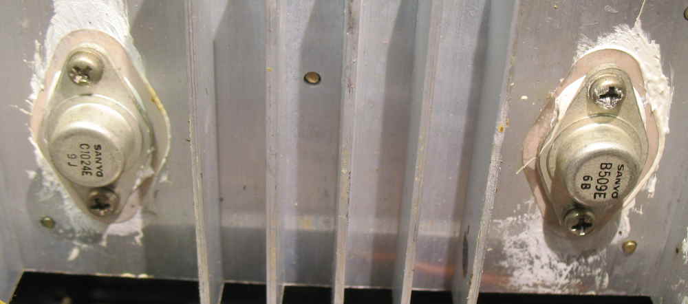

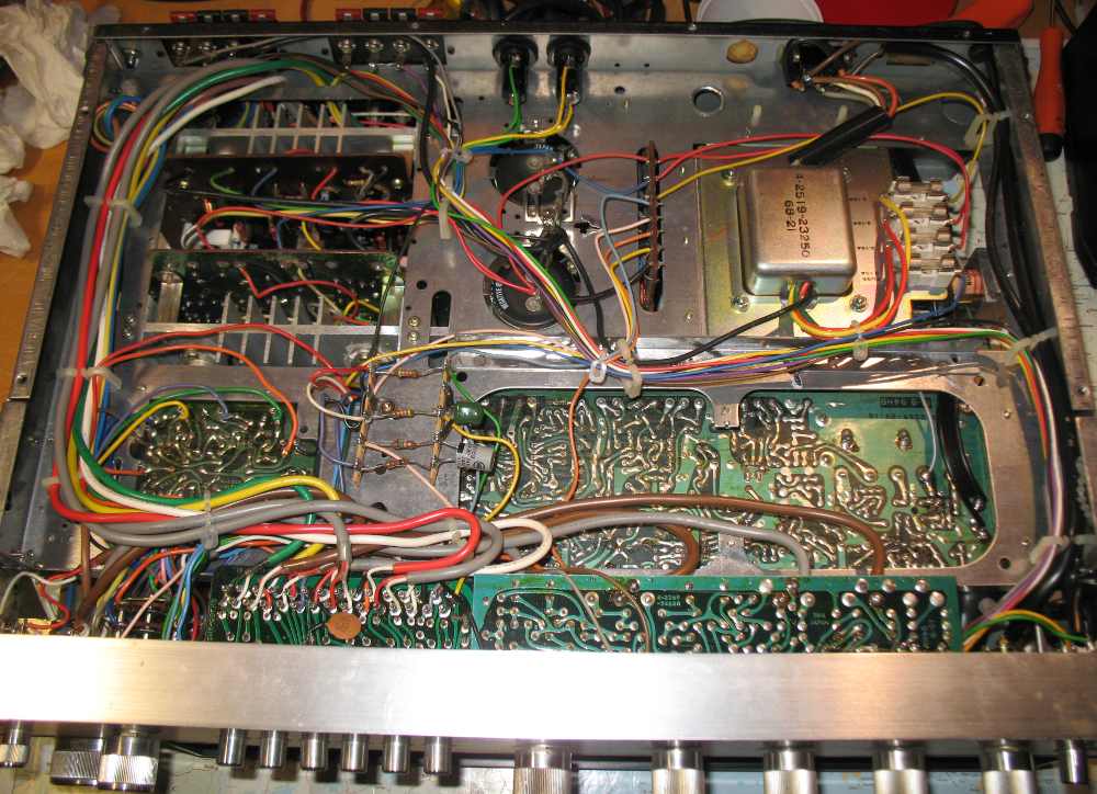

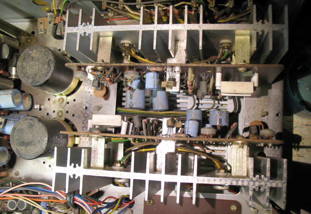

çà a l'air d'être du sérieux, tu vas le recaper ? Par contre, la pâte thermique à la truelle c'est pas trop esthétique

C'est fait.Spide a écrit :çà a l'air d'être du sérieux, tu vas le recaper ?
Je suis bien d'accord avec toi, ils ont probablement étalé ça au doigt !Spide a écrit :Par contre, la pâte thermique à la truelle c'est pas trop esthétique
