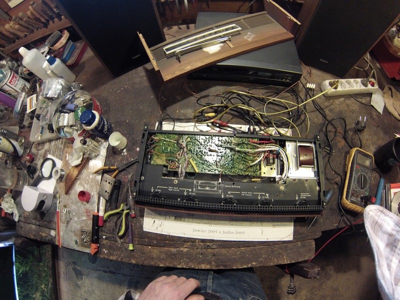

Restauration et présentation du Béomaster 1000 (1ère série à touches blanches, sans stéréo décodeur)
J’ai enfin fini ma première restauration d’ampli tuner et je vais enfin pouvoir vous présenter ce petit Béomaster 1000, un des premiers de Bang et Olfuson, hérité de mon père qui l’avait acquis neuf vers 1970.
On me l’avait dit, je l’avais lu dans ce forum, Béo c’est beau, c’est cher, ce n’est pas terrible niveau son, mais surtout, c’est la vraie galère à restaurer dans sa conception, en particulier mécanique. Mais comme c’est sentimental et que je suis têtu, j’ai bien passé une centaine d’heure dessus en multipliant toutes les erreurs d’un débutant. En plus, il a été bidouillé, en particulier lors d’une réparation à Madagascar…

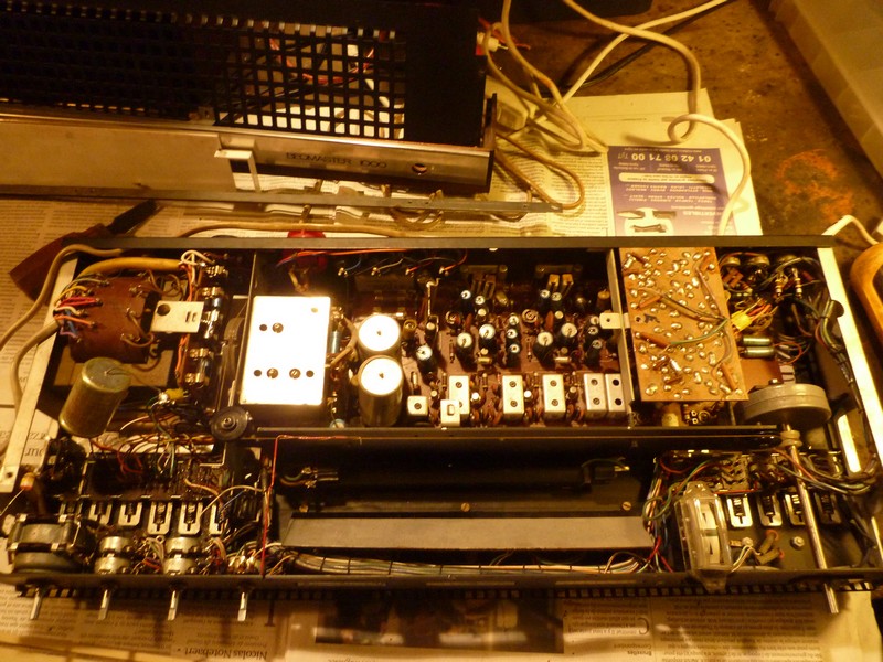

Voyons la bête :
Il est bien joli avec ses touches piano, mais ne fonctionnait pas. Touche on /off enfoncée, pareil pour les enceintes et le filtre grave. Rien ne s’allume, pas de son, mais il est complet avec son antenne et la boiserie est correcte.
L’ouverture du dessus est facile, et permet de voir un début du bazar.

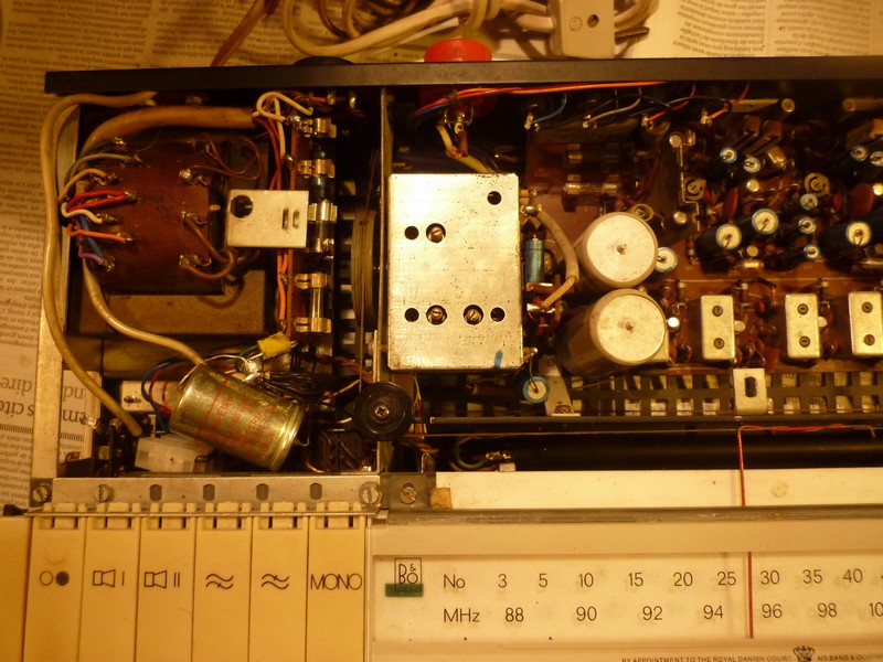

Premières surprises ; les fusibles sont shuntés par des fils de cuivre ! Un domino court circuite la touche on/off du secteur.

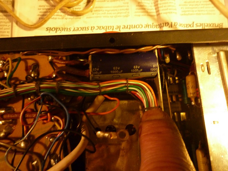

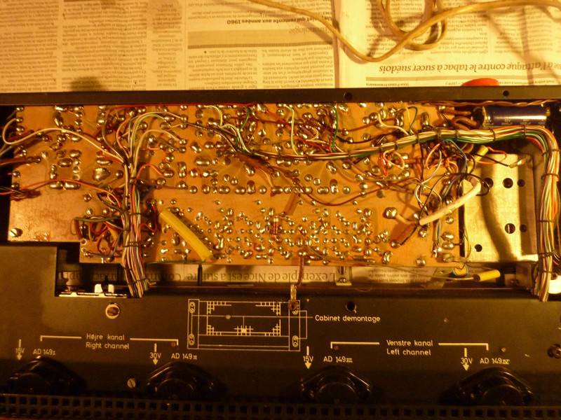

Le dessous est plus dur à démonter et bonjour le cauchemar de fils qui frottent sur la plaque. Par contre, il y a des indications sur les transistors de puissance (cinq AD149) contradictoires avec le schéma qui indique des 2N5034.

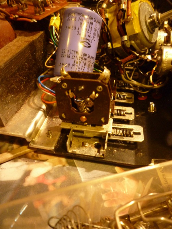

Ce condo n’est pas d’origine et son branchement me laisse perplexe, on verra plus tard que la solution était visible ici.

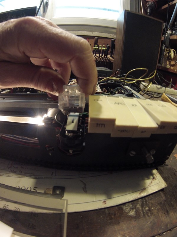

Les touches piano sont facile à ôter et chaque vis permet un certain jeu qui influence leur fonctionnement. Le plastique de devant est cassé, et sera recollé à la cyanolite. Ah, aussi, pas la peine de s'exciter pour retirer la boiserie de devant, elle est fixée de l’intérieur par deux agrafes sous la partie FM...

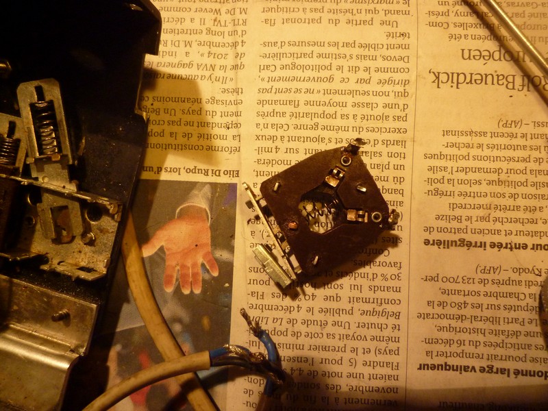

Enorme galère, démontage du contact on/off qui est serti sur son rail. Le mouvement se transmet via un ressort sur des contacts très aléatoires. Si je les resserre, le ressort n’est pas assez puissant pour enclencher. Je fini par changer ce dernier, et ca fonctionnera après pas mal d’essais de ressorts, mais je ne comprendrai jamais comment le mouvement pouvait être inversé par rapport au rail. Résultat, c’est off touche enfoncée.

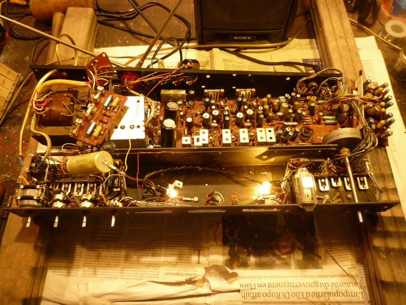

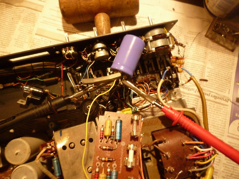

Après remplacement du gros condo libre de filtrage qui était éclaté et mise en place de vrais fusibles, je tente une mise en route (et oui, on me l’avait dit dans le forum que c’était trop tôt) et mon nouveau condo m’explose à la …Je soupçonne le pont de diode, dessoudé et vérifié, ce n’est pas lui. Par contre, le premier transistor du circuit, visible près du pont, un AC153 un NPN au germanium (BC154 sur schéma…), fini par perdre ses pattes dans un beau petit éclair lumineux. Il est remplacé par ce que j’ai de plus approchant pour pouvoir continuer les bêtises (2N2905 Silicium mais NPN, très résistant, il a survécu au final).
3 ou 4 condensateurs éclatés plus tard, et étude du schéma qui me laissait aussi perplexe que le montage de l’autre condensateur flottant, je me rends compte que c’est bien sur ! Le Danemark est une colonie anglaise… Bon, d’accord, ils ne roulent pas à gauche, mais comme sur les autos anglaises, ils mettent le plus à la masse! Grrr!
En plus, je comprends que le schéma que j’ai est celui du type 2316/2317 des deuxièmes série, et impossible de trouver le mien.
Mise en place d’un dernier condo, trop faible mais dans le bon sens, et changement des lampes, et la lumière fut. C’est beau et ca fait même du bruit. Mais pas de musique, ca crache, ca tousse, surtout sur une voie, ce qui donne déjà une indication de recherche.

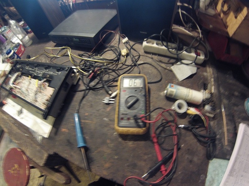

Je vais déjà nettoyer le circuit super crade pour y voir plus clair, à l’alcool à bruler (sans mettre le feu quand même) et en frottant à la dremel. J’évite de sortir le circuit, j’ai trop peur de jamais m’y retrouver dans tous ces fils…
C’est beau, ca fait du bruit … et c’est propre. Je refais les soudures douteuses, et je commence à remplacer tous les condos, en refaisant un test tous les deux ou trois, je finirais bien par avoir de la chance.

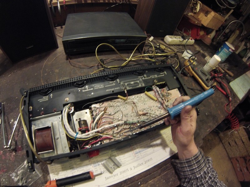

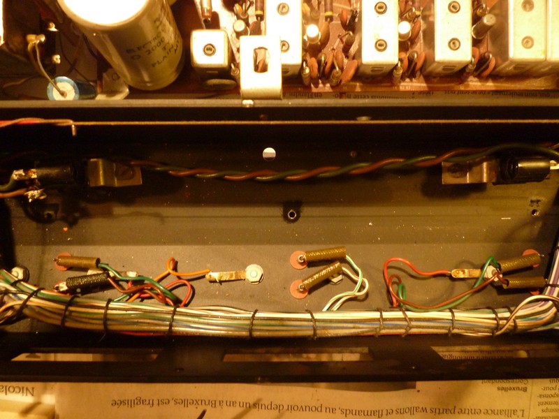

Dans la mesure du possible, les fils sont parfois dessoudés, regroupés par fonction et protégés.
Voilà pour la première partie de la restauration, j'ai alors cherché le transistor AC153, et attendu 2 semaines qu'il arrive d’Allemagne avant de faire le remontage et l'écoute...Suspens.

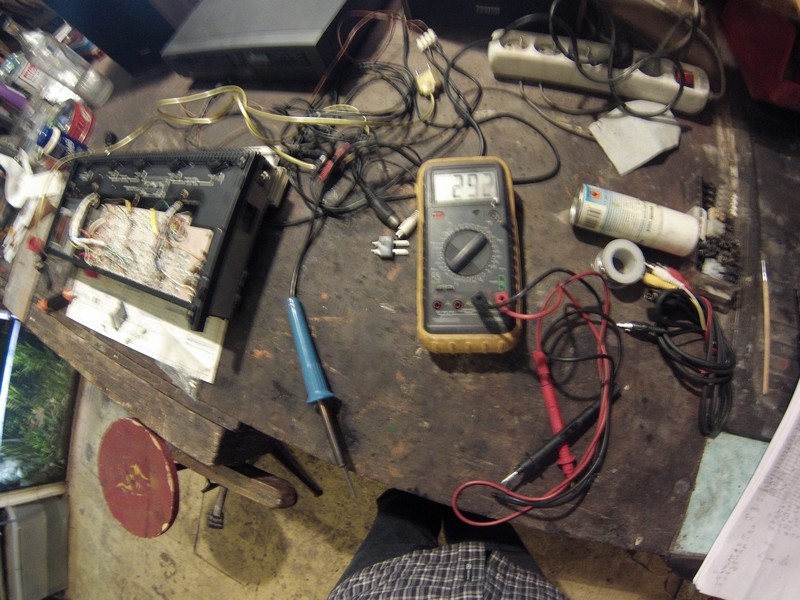

Enfin les voilà ! Je teste un AC153 et son Hfe est de 292, un autre, il est de 67 !!!
Je les trie en quatre groupes, inf à 100, environ 100, 130, 250. J’y comprends rien, la data sheet indique une Hfe de 50 ?
Je me décide pour environ 100 et je remplace mon 2n2905 de test. Ce qu'il y a de bien, c'est que la carte indique correctement B,K,E pour base collecteur et emeteur.
Le son devient vraiment meilleur, mais je ne comprends pas vraiment pourquoi…

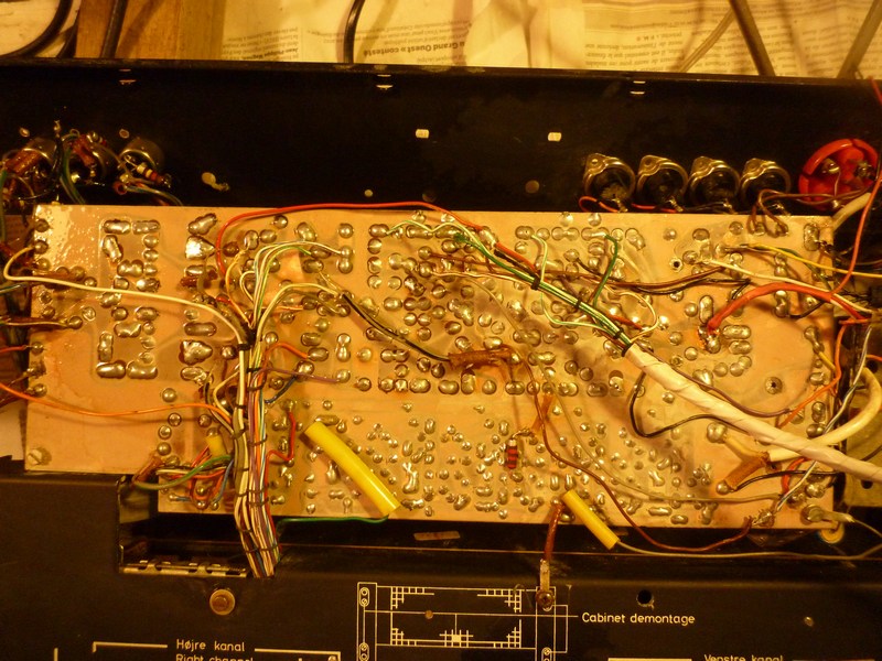

Comme je ne veux pas dessouder le fatras de fils, je vernis les cartes au pinceau.
