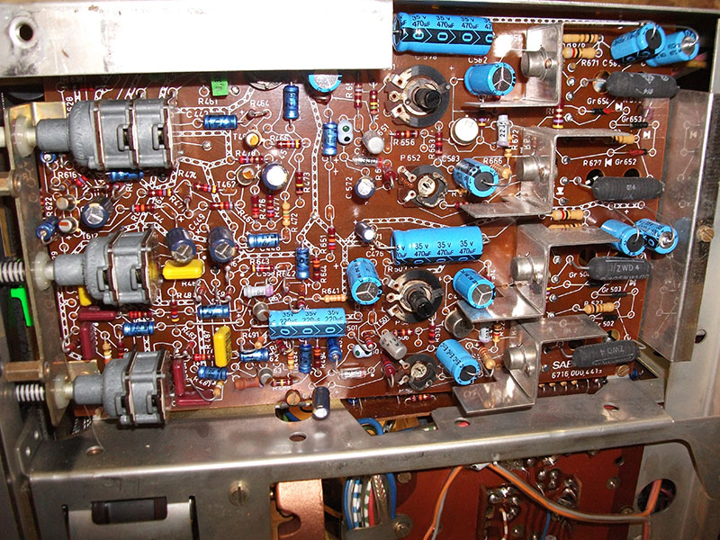

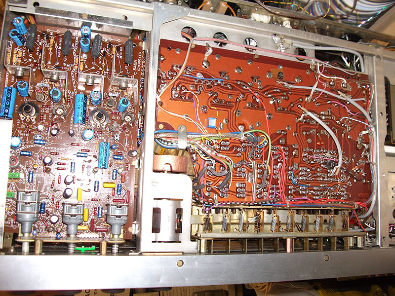

Trouvé sur un vide grenier voici un bel ampli tuner Saba de 1968.
Vraiment bien typé de la production allemande des sixties la bête est très lourde : 15Kg.
Il était dans un état esthétique correct mais n’avait pas fonctionné depuis de nombreuses années.
Première mise sous tension en remplaçant les fusibles par des résistances 10 ohms ¼ de watt au cas où et pas de fumée, cela est encourageant, contrôle des diverses tensions et tout semble correct.
Finalement de gros ploc à l’enclenchement des divers filtres et une voie qui ne marche pas en Fm stéréo.
La décision fut prise de changer l’intégralité des condensateurs chimiques et la tout rentre dans l’ordre. Pour la Fm c’était une petite bobine dans le décodeur multiplex dont le fil était coupé a ras de la soudure.
Voila l’engin reparti pour 40 ans. A l’écoute son agréable, très bonne sensibilité en Fm, bref la qualité allemande de ces années-là.
S’il y a des personnes intéressées j’ai la doc complète avec schéma et réglages en PDF.
Maintenant place aux photos.

- 010.jpg (88.35 Kio) Vu 8271 fois
- ampli tuner saba 009.jpg (136.29 Kio) Vu 8360 fois
- ampli tuner saba 008.jpg (188.7 Kio) Vu 8360 fois
- ampli tuner saba 006.jpg (254.52 Kio) Vu 8360 fois
- ampli tuner saba 004.jpg (243.46 Kio) Vu 8360 fois
- ampli tuner saba 003.jpg (221.68 Kio) Vu 8360 fois
- ampli tuner saba 001.jpg (187.67 Kio) Vu 8360 fois
