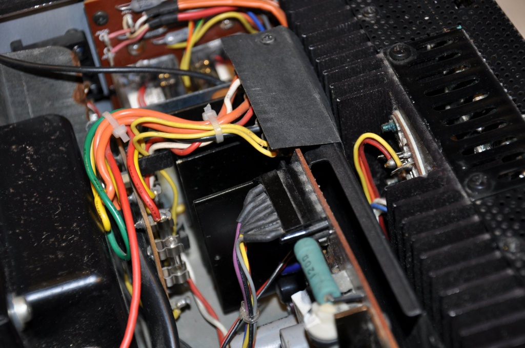

Il faudra de longues recherches pour trouver des transistors vieillissants sur la carte "control board":
Vous remarquerez la densité des composants et du câblage, obligeant de nombreuses heures de dessoudage et de re-cablage !!

Chapeau bas :respect: surtout quand on voit le paquet de "nouilles" sur la 8 ème photo :dingue: .
