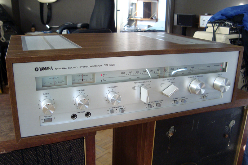

Ce matin, je me pince afin d’être certain de ne pas avoir rêvé. Mais non, il est bien là, assis dans mon salon sur de vielles boites EPI M150. Le contraste est frappant. Les boites ont sans doute fait la guerre, mais pas le Yamaha CR-620. Il est tout simplement impeccable. Son propriétaire précédent en a bien pris soin depuis qu’il l’a acheté en 1978 pour 460$ CND (facture à l’appui).
Mais pourquoi aurais-je rêvé ? Simplement parce que, jeudi dernier, j’avais répondu à une annonce classée publiée sur un site WEB bien connu ici au Québec. Quelqu’un y avait inscrit un Yamaha CR-620. Cette personne donnait son vieil appareil ! Oui vous avez bien lu. Elle le donnait ! La raison étant qu’il était légèrement défectueux. En effet, l’annonce mentionnait qu’il ne fonctionnait qu’aléatoirement sur un canal. Malheureusement, je n’avais pas eu de réponse. J’avais donc oublié le tout en me disant qu’un autre chanceux avait tout simplement été plus rapide que moi pour répondre et l’obtenir. Mais quelle ne fut pas ma surprise, dimanche après-midi, de recevoir un courriel à ce sujet. Le propriétaire me demandait de le rappeler si je voulais le receiver. Je tentai d’abord de le joindre au numéro qu’il m’avait donné, mais ça ne répondait pas. C’est alors que j’eu l’idée de vérifier l’exactitude du numéro de téléphone avec une recherche inversée. Et, comme je le pensais, il y avait une erreur. Heureusement, le donateur avait eu la bonne idée de mettre son nom complet dans sa réponse. J’ai donc trouvé le bon numéro et Hop ! , je suis allé, avec ma copilote, faire un petit tour en banlieue sud de Montréal. Une heure plus tard l’ampli était branché sur mes Technics SB-A13, pas super je sais, mais suffisantes pour un premier essai.

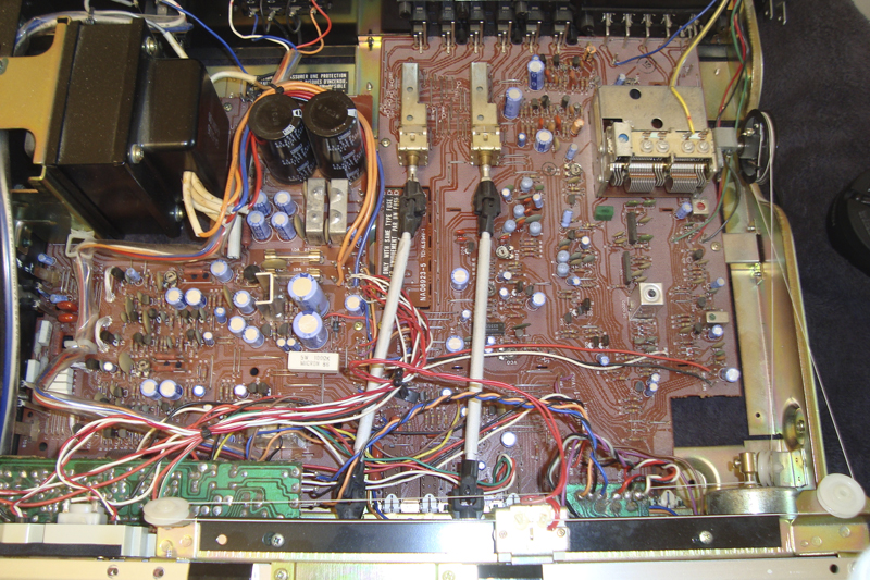

Première constatation, comme mentionné plus haut, un des canaux, le droit, ne fonctionnait pas tout à fait correctement. Cependant, après un certain temps de chauffe et après avoir manipulé un peu les divers potentiomètres et le sélecteur de fonction, tout est entré dans l’ordre. Les deux canaux fonctionnent bien. Un coup de bombe saura sûrement régler le problème de façon permanente.
Pour mes premiers tests d’écoute, j’ai volontairement omis toute musique pop ou rock, car mon but était d’entendre ce « Natural Sound » de Yamaha. J’ai donc choisi, dans le répertoire classique, les pièces qui suivent : de Bach, les Variations Goldberg par Gould version 1981 et la Suite pour violoncelle seul no 1 en sol par Anner Bylsma. De Beethoven, le Quatuor à cordes no 1 en fa par le Quatuor Melos et la Cinquième symphonie version 1982 par Karajan avec ses Berlinois. De Brahms, le 3e mouvement de la 3e symphonie par George Szell et Cleveland Orchestra. Finalement, de Berlioz, la valse de la Symphonie fantastique par Sir Colin Davis et le Concertgebow Orchestra.
Au niveau puissance, le CR-620 est suffisant pour jouer très fort. Le manuel de l’utilisateur mentionne 40 Watts RMS par canal. Cependant l’écoute avec les boites Technics n’est pas particulièrement agréable à haut volume. Je vais devoir l’essayer avec d’autres enceintes. Par ailleurs, la réaction du Yamaha aux variations de volume est excellente et rapide. Peut-être même un peu trop car il surprend l’auditeur. Mais, l’effet produit vous fait vraiment ressentir l’orchestre, ou l’instrument joué, comme s’il était dans votre salon. Par exemple un crescendo orchestral dans le Brahms est vraiment bien senti. Aussi, on sent toutes les variations de volume sur une note jouée au violoncelle dans la suite de Bach. Comme lorsque l’instrumentiste appui sur son archet pour augmenter le volume du son produit. En utilisant le mot volume, je ne veux pas simplement dire plus fort. Je veux aussi dire un son avec plus de grave et plus d’ampleur dans l’image stéréophonique. C’est d’un naturel incroyable. Autre exemple, malgré les enceintes Technics un peu confuses, on entend très clairement Gould chanter dans les Variations Goldberg. Je dis bien chanter et non pas fredonner. On entend très clairement la mélodie. En dernier lieu, malgré le placement peu précis de mes enceintes, l’image stéréo était tout de même excellente. En particulier dans le Berlioz pour le placement des différents groupes orchestraux.
En conclusion, je viens de succomber pour le « Natural Sound » de Yamaha. Je ne peux qu’imaginer le résultat avec de meilleures enceintes. Cependant, j’ai l’impression que c’est un son qu’on aime ou qu’on n’aime pas.
P.S. Je remercie sincèrement l’ancien propriétaire de sa générosité. Ce don est d’autant plus apprécié que je suis présentement au chômage et que, par conséquent, je ne dispose pas de budget pour l’acquisition d’appareil. Mille fois merci cher Monsieur.

Comme je le pensais, un nettoyage à réglé le problème de canal intermittent. La pièce fautive était le sélecteur de fonction. Il est activé par un arbre de transmission. En position Aux, seul un des deux canaux fonctionnait. En position médiane, soit entre Phono et Aux les deux canaux fonctionnaient. Un coup de bombe et tout est rentré dans l'ordre. Mais, par inadvertance, j'ai dû accrocher le fil du receiver car maintenant la roulette ne couvre plus toute la bande FM. Je vais devoir réouvrir l'appareil et vérifier ça.
