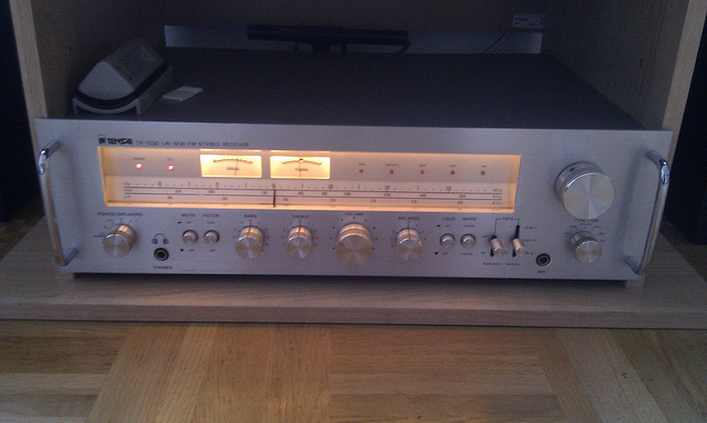

Le voilà tel qu'il devrait-être, avec les lampes

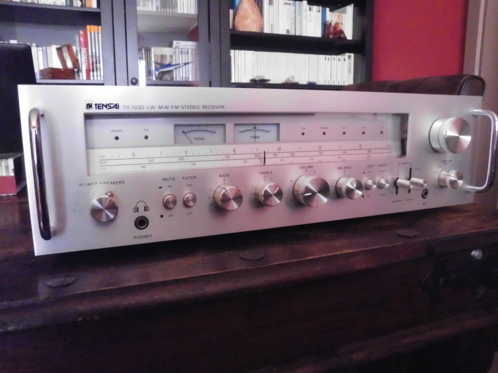

Mais moi je l'ai sans loupiote
Voilà c'est fini :-D ... à part que j'avais oublié de dire que les lampes des vu-mètres sont HS aussi, et j'aimerais tant avoir enfin la lumière dans ce joli ampli :pleure2:

Bonsoir , pas mal l'intérieur , plutôt sympa le look ! la sérigraphie est fragile , comme les AKAI !
Re: Tensai TR-1030.
Pour les lampes , ce n'est pas bien difficile , si c'est comme Hitachi , il suffit de les remplacer avec un coup de fer à souder , tu vires les vieilles et ressoudes les nouvelles ..
Le tout étant de connaître leur tension , (ça se mesure facilement ) et Conrad peut t'en fournir , sauf si tu as un magasin proche de chez toi , les FDP sont lourds ...
Et tu l'auras comme neuf au pied du sapin !! ;)

Bonsoir, oui la séri est fragile, dommage car Tensai a fait un effort pour le reste, mais c'est peut-être dû au mécanisme qui est assez dur, d'ou la pression des doigts sur le panneau frontal :spamafote:
Pour ce qui est des lampes, elles sont soudées à l'intérieur en usine, le seul moyen étant de couper les fils à raz et d'en ressouder d'autres (comme tu le dis), mais le hic, c'est que je ne sais pas comment se présente une lampe "vierge" pour remplacer tout ça. Y a-t-il deux petits "plots" pour effectuer la soudure? Il faut aussi qu'elles entrent dans le caoutchouc (voir photo), ont-elles la même grosseur?
Si tu as une photo, je pourrais visualiser la façon de faire?? :boulet1:
Je crois qu'il est écrit 6,3 V sur les lampes
mais ça je n'ai qu'à rouvrir le capot, no problèmo.
Il y a aussi l'éclairage des vu-mètres, je ne sais pas si ce sont les mêmes lampes :?:
Je trouve l'idée très bonne d'essayer de changer les lampes par moi même (comme l'ampoule de son phare)

Sur une de tes photo, on voit un transistor en gros plan, qui semble bien tordu sur ses pattes, d'ailleurs, les pattes se touchent elles ?
