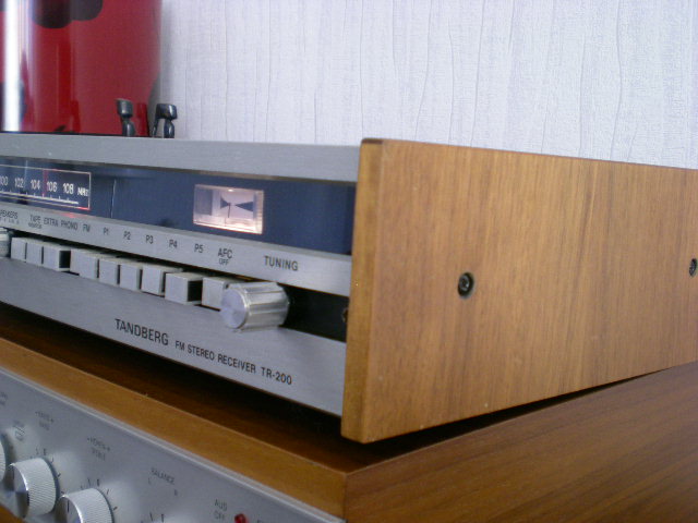

:salut: Ce week-end j'ai fait la connaissance d'un plus malade que nous :dingue: ,si,si ça existe......
Pas orienté trés haut de gamme comme Jean :respect: ,simplement un collectionneur fou d'objets sonore de 1900 à 1980....avant le règne du plastoc.
Résultat,je suis reparti lesté de ce ravissant petit Tandberg.
Ligne extra plate,design scandinave,compact,lourd,matos respectable!
La réputation,la ligne,l'originalité,les préselections FM : que du bon,j'ai craqué :mur:

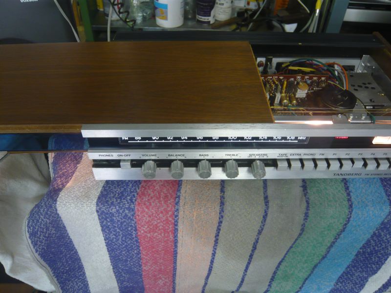

Démontage on retire un seul coté( en vrai bois),le dessus et le bandeau plexi façade coulissent

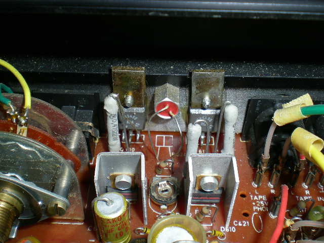

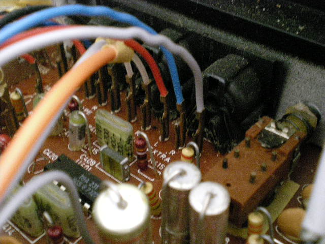

L'électronique sur une carte unique mais bonne accessibilité.
La partie tuner:surement accord par diodes varicaps (présélections)
La partie puissance/alimentation ,capas Plessey et Elko,notez les Tr de puissance sur le bati du fond :2N6099
Sans oublier la fameuse ampoule de protection coincée entre le transfo et les capas Plessey.
Au premier plan le potar volume ,même type que sur le Revox A78.

A noter aussi la sérigraphie de la carte : toutes les connections sont repérées,surtout les prises sources au fond.

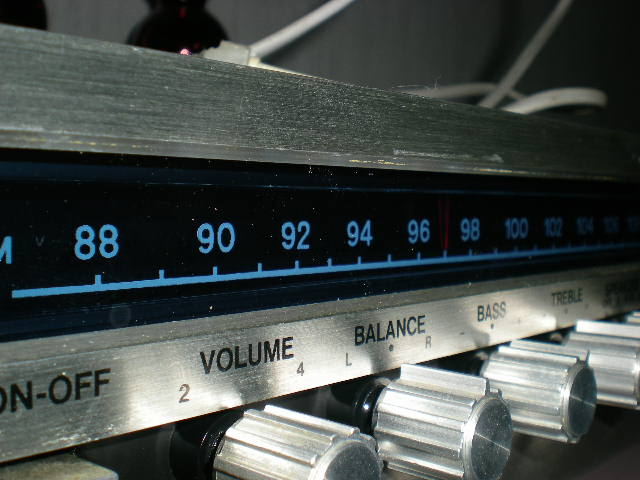

Bonjour ,

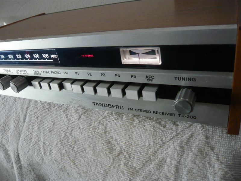

Voici le dernier venu nous rendre visite .
Même chose qu'André , j'ai craqué ...
Personnellement , je le trouve superbe .

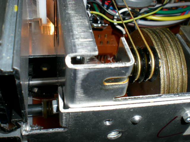

La qualité du chassis en écrase d'autres autrement renommés .
C'est amusant , la vitre est bleutée éteinte et transparente allumée .
Vous noterez au passage l'indicateur rouge qui est allumé uniquement qu'en mode radio .
C'est un AT de 5 kg , ce qui n'est pas trés lourd mais cette légéreté est du au chassis entièrement aluminium ,même les boutons sont full alu . :respect:
Il participe également efficacement au refroidissement (j'ai testé :cpasmoi!: ).
La face av est une pièce extrudée de forme assez complexe pour ce type d'appareil .

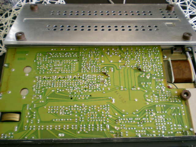

L'accessibilité est parfaite , les fils sont simplements enfichés sur des cosses poignard et au moins une carte est démontable en deux secondes .
Pour la partie électronique , déjà , on est loin de chez Philips . :ange:
Tout est bien rangé , les fils ne sont pas en pelote .
Quasiment tous les condos sont des Roederstein , à part deux transfuges britanniques .
Aprés verifications diverses tous les condos et autres composants sont bons , toutes les tensions sont OK , c'est surprenant .
Je n'ai pas verifié l'alignement tuner , c'est hors de mes compétences .
