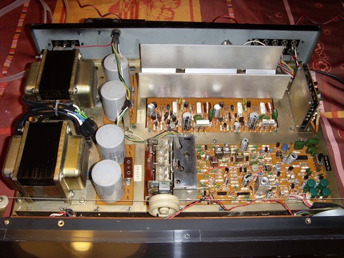

L'intérieur après un bon nettoyage et petit coup de bombe magique là où il faut.

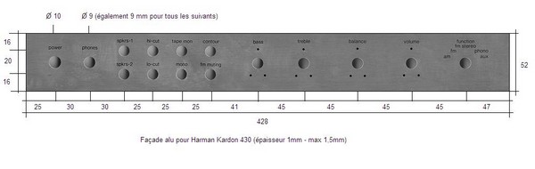

(on voit bien la double alimentation "twin powered" avec ces deux transfos) Pour l'intérieur, en dehors du nettoyage complet, pas d'autre intervention sinon cette resistance (brûlée), qui a été changée. Le seul gros problème concernait la façade alu très abimée. Pour un résultat irréprochable j'ai commandé une façade sur mesure chez Schaeffer ( http://www.schaeffer-ag.de/fr/nouveautes/home.html" )
Un petit logiciel gratuit a télécharger. Après installation vous entrez toutes les côtes, l'endroit des perçages et l'intitulé des sérigraphies de la façade. Le même logiciel vous propose un devis et dans la foulée une commande en ligne peut alors être effectuée.
Pour info voici les côtes que j'ai relevé pour cet Harman Kardon 430 (a noter que l'épaisseur mini accéptée par le logiciel est de 2mm). La nouvelle façade posée. Cette façade est plus "classe" car plus épaisse que celle d'origine (2mm contre 0,5mm). Cela ne gêne pas la longueur des axes de boutons qui reste largement suffisante. Pour éviter que l'arrière des boutons frotte sur la façade, il suffit d'intercaler une petite feutrine en forme d'œillet entre les boutons et la façade.
