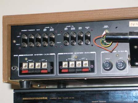

Arrivé à la maison je teste les divers éléments tout fonctionne hors mis le Sanyo dcx 6000 :baston:
Ce dernier s allume capte bien la fm (meme avec une antenne de fortune )
mais pas de son ni au casque ni sur des enceintes .
Décidant de lancer un appel a l aide je fais rapidement 1 photo de la face avant et deux de la face arriere et la surprise....
Il manque comme 2 petits cavaliers entre préampli et ampli. :mdr:
Je me suis pris la tete pour rien :dingue:
Maintenant a une lampe prés tout est rentré dans l ordre du moins en ecoute au casque
