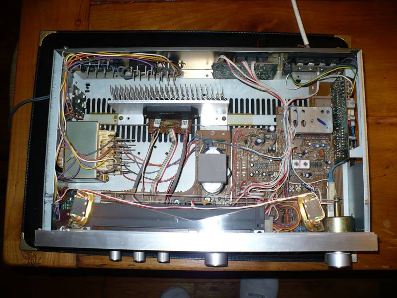

Salut à tous,
J'ai mis en pratique vos bons conseils et voilà ce que cela donne. La masse (tresse mise de coté) ne peut elle pas être raccordé à la prise terre de l'ampli ? Question qualité de la réception, je ne peux me fier qu'au vu-mètre, attendu que j'ai pas d'enceintes pour l'instant. Mais, si j'en crois la "jauge", la réception est de bien meilleure qualité en dessous de 101MHz. A confirmer lors de l'écoute.
Je suis sur la bonne voie, et mes guides ont bien du mérite.
, bonne journée et à bientôt.
Jean-Christophe
Jean-Christophe

:helloman: fais un essai en reliant la tresse a la prise terre

Re: Sony STR 242 S
Tu n'est connecté sur le bonne entrées les deux dernières à droite servent à brancher une antenne en T de 300hom, c'est sur la troisième en partant de la droite qu'il faut mettre la 75hom, c'est marqué au dessus.
Philippe
Philippe
Modératube
Re: Sony STR 242 S
Non,il a bien relié l'âme à la bonne borne qui est commune aux 75 et 300Ohms,il suffit qu'il mette la masse dans la borne no 2 en partant de la gauche!
M'etais trompé entre droite /gauche
