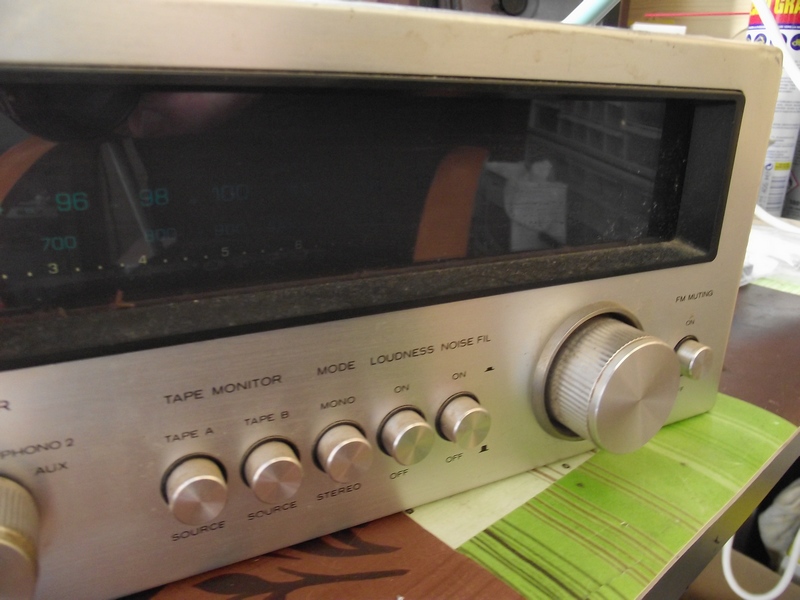

Voici le KR 4400 que l'on m'a donné cette semaine.
C'est la version coffret tout métal.
Il est très cracra et à plusieurs petits problèmes.

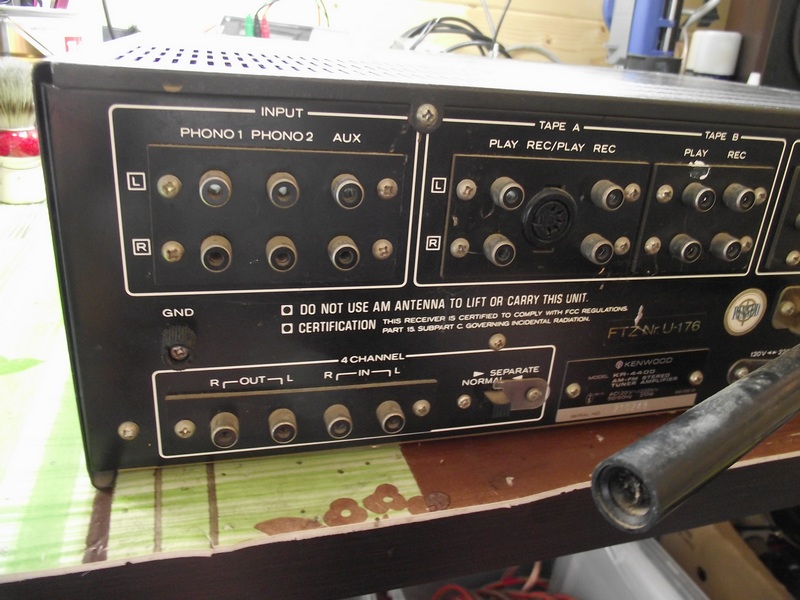

Derrière, c'est plutôt complet coté connectique !
Je vais me renseigner sur cette fonction " 4 channel " que je ne connais pas ...
-> Edit : c'est pour séparer la partie pré-amp et ampli. C'est cool ça pour cet appareil de 1974 !

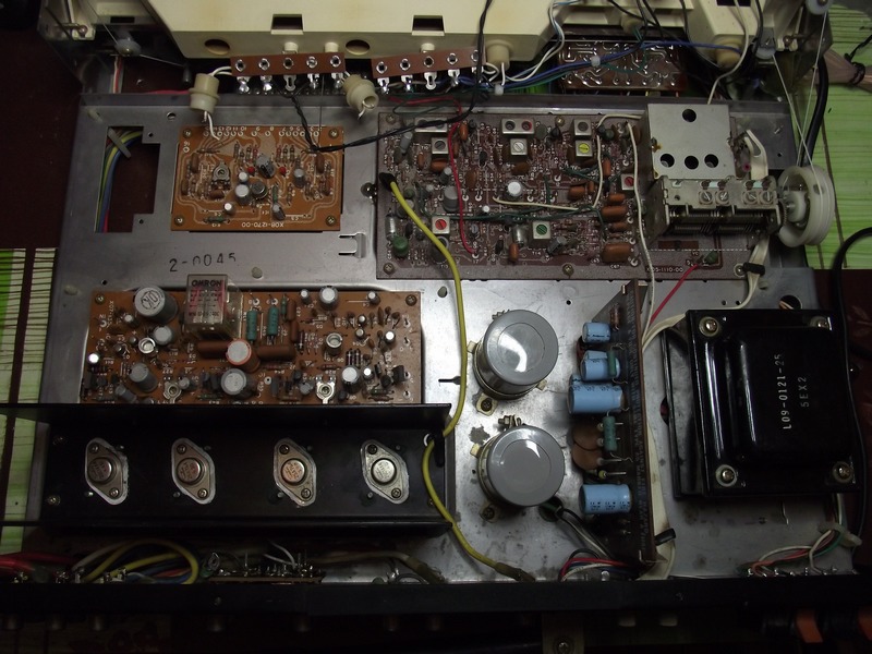

Dedans c'est forcement pas trop propre mais c'est clair et bien arrangé...
Jolie vue de poussières vintages non ?
Coté filtrages alim :
Petite vue des ( 3 ? ) cages ( il me semble que vous aimez voir ça, non ? ) :

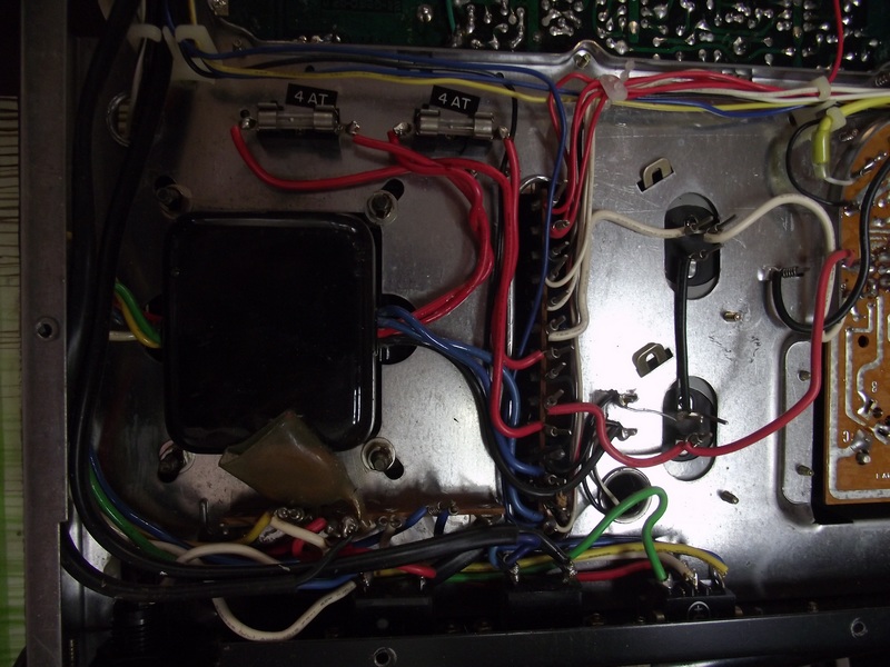

Dessous comme d'habitude, c'est propre :
À noter les 2 fusibles dessous ( et pas de RIFA, tant mieux ! ) :

C'est mieux ainsi, non ?

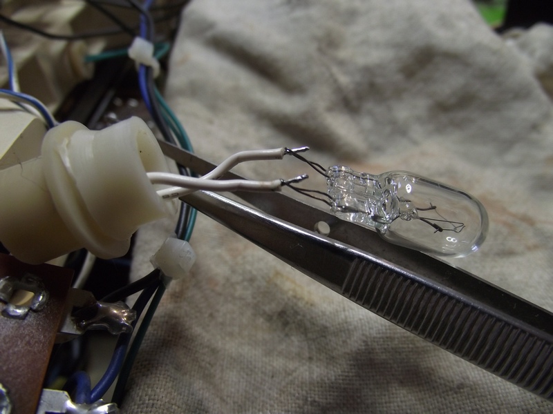

Voici la première installée, mais plus difficilement que prévu, j'explique après.
En fait, le souci vient de la nature de l'acier ( bleui ) des contacts des ampoules. C'est un acier qui ne s'oxyde pas et qui résiste à de très hautes températures.
Du coup pas trop possible de souder un fil à l'étain dessus. Faut tricher.
D'abord, je libère et descends les 2 fils de l'ampoule :
Ensuite, j'écarte doucement pour ouvrir la boucle de chaque fils ( coup de chance cette boucle initiale )
Puis je glisse les fils d'alim dans la boucle et je referme la boucle sur le fil en laissant un partie dénudée de chaque côté de la boucle :
Pourquoi ? Et bien pour "emprisonner" le fil de l'ampoule dans une goutte de soudure sur le fil de l'alimentation :
Initialement j'avais mis des gaines thermo sur chaque fils mais j'ai dû les enlever, la forme du support en caoutchouc des ampoules permet un bon isolement des 2 fils.

Une fois fini et éteint ça donne ceci, façade noire, graduations du Tuner occultées :
( Pour être franc, au début, je n'avais même pas vu le témoin " stéréo" qui avait aussi son ampoule de grillée)
Une fois sur "On" le texte apparaît comme magie, c'est vraiment très réussi comme effet de la part de Kenwood :

Et le tout remis en place dans un ensemble tout propre :
C'est plus propre qu'au début, non ?
Et une petite écoute sur mes DM4.
D'abord en tuner :
Très trés bonne sensibilité de cet AT. Je n'ai même pas eu besoin ni le temps de brancher une antenne pour tout capter en FM.
Pourtant dans la maison, c'est une vraie cage de faraday, les mobiles ne passent pas.
Le Kenwood reçoit sans soucis toute la bande FM.
Coté son en tuner, c'est très agréable et chaleureux. On sent que l'effort du constructeur a été mis sur sa fonction première, le mode tuner.
En mode Aux :
Sur le CD de No Jazz ça le fait beaucoup moins bien qu'avec le Scott remonté précédemment.
Le son est froid et plutôt agressif. Assez désagréable même, je dirais.
Par contre, une puissance disponible importante qui m'a surpris, très vif et rapide avec un son qui reste propre même à fort volume.
Et un bien joli éclairage de façade, je trouve pour ma part.
