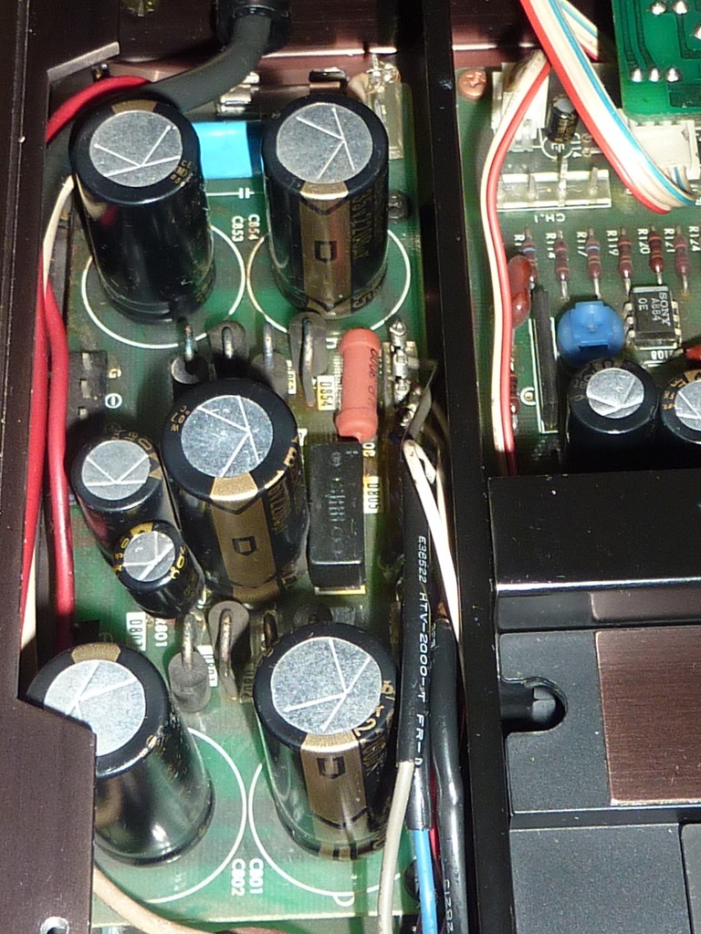

Alimentation .. modèle de série
P1160794 (Copier).JPG (350.69 Kio) Vu 15119 fois
Alimentation .. prototype
P1090420 (Copier).JPG (253.19 Kio) Vu 15119 fois

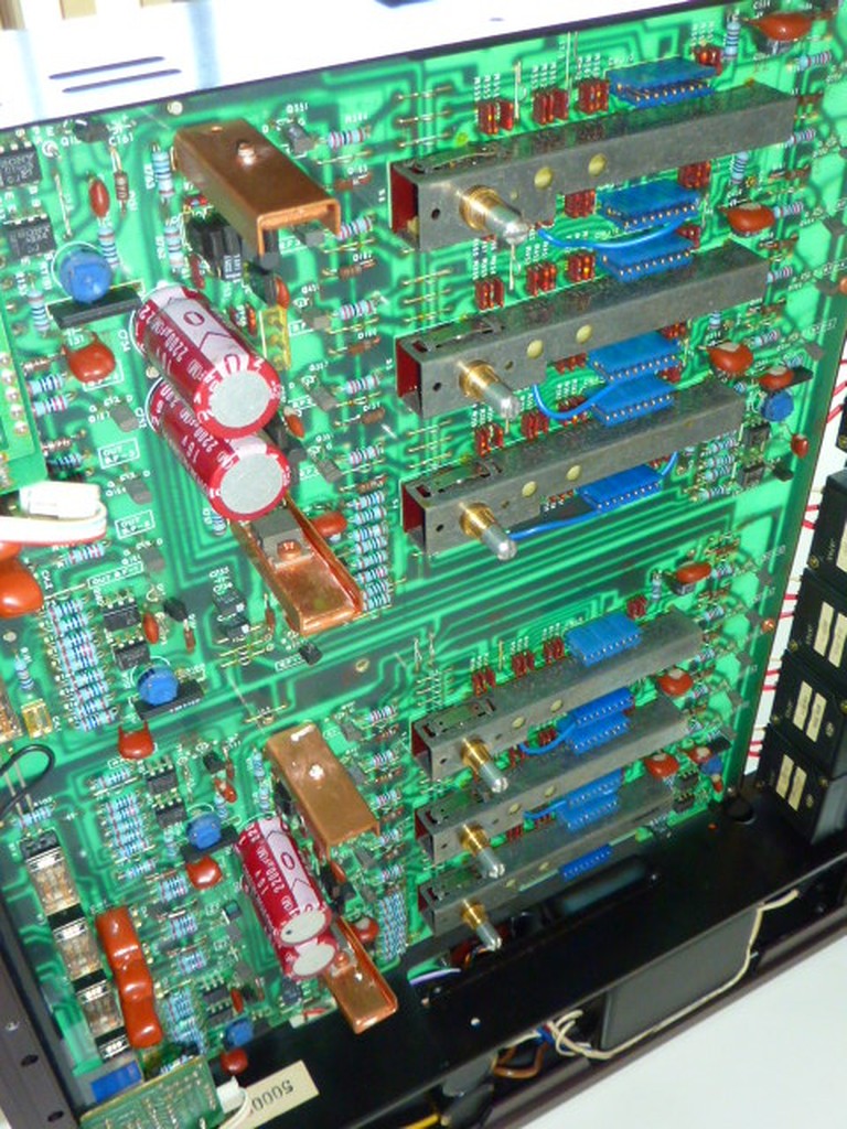

La source de problèmes éventuels sur le TA-D900 .. les 6 contacteurs de sélection de fréquences horizontaux dont les contacts sont à nettoyer de temps à autre.

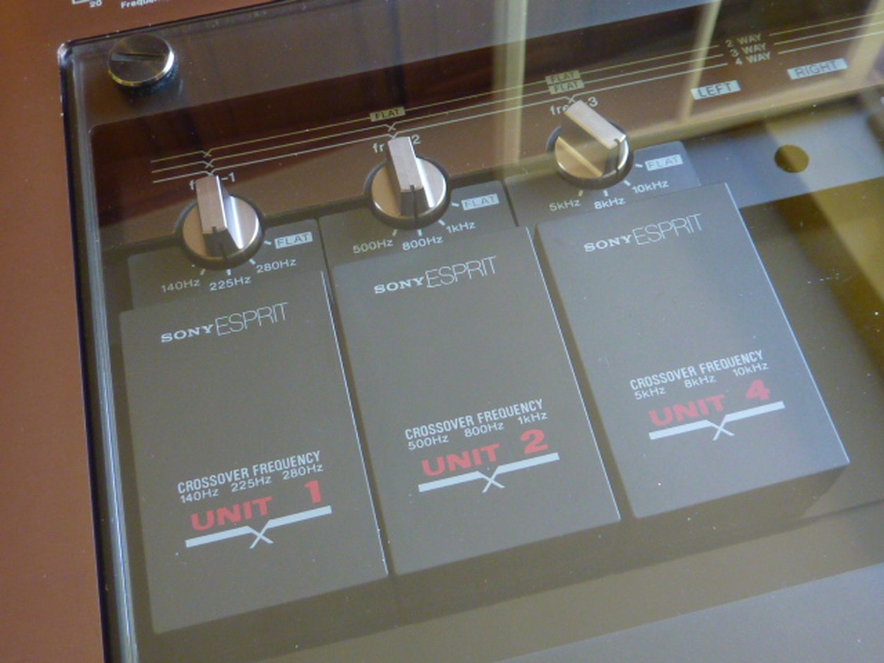

Les options proposées par Sony et les modules accessoires livrés d' origine.
Chaque module autorise 3 fréquences de coupure .. les 5 modules, un par canal permettent donc 15 fréquences de coupure .. de 50Hz à 10KHz.

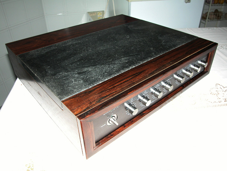

Le boitier optionnel avec sa plaque de granit.

Sur le proto , j'ai l'impression que ça a chauffé un peu dans l'alim

La double alimentation chauffe dans des proportions tout à fait raisonnables ;) .
