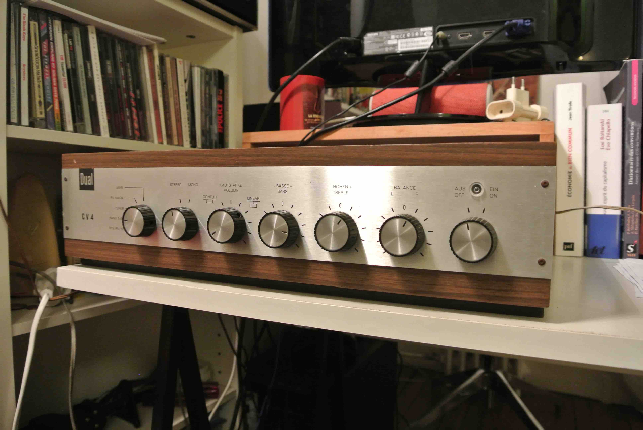

Je vous présente mon premier ampli, un Dual CV4. Étant un grand débutant dans le hifi, ma présentation ne sera que bien imparfaite, excusez moi par avance. Il m'a été vendu avec deux enceintes assez mauvaises, " hifi sound project ", mais qui ont comme principale qualité d'être pourvues de fiches DIN et donc de me permettre d'essayer l'ampli.
Pour le look, il ressemble pas mal à son grand frère le CV40. Coffret en bois ( contreplaqué ) couleur noyer, plaques en métal brossé et sérigraphies en allemand. Perso, j'aime bien. Dimensions : 42 x 10,5 x 28 pour un poids de 6,5 kgs. Beau bébé.
Puissance de 16 Watt, et impédance 5 Ohm. Voilà la bête :
À l'écoute, c'est assez chaleureux, avec des basses bien rondes. Dans les aigus et haut médium, un peu nasillard. La qualité des enceintes est je pense quand même vraiment limitante.. Il faudra refaire un test avec de meilleurs éléments en fin de chaîne...
À l'intérieur, la conception est encore une fois similaire à celle du CV40.viewtopic.php?t=13529
Pour l'instant, juste un petit nettoyage et un changement de câble d'alimentation pour mettre l'ampli à la terre. Je ne sais pas trop s'il faudrait changer les résistances les plus rongées, étant donné que ça fonctionne somme-toute plutôt bien comme ça. Par contre, un léger ronflement est présent, indépendant du niveau du volume, de la source ou même des cables. J'ai bien tout revissé, donc pas pas à priori dû à des vibrations intempestives.. Choux blanc sur ce coup là.
N'hésitez pas à me demander plus d'infos ou de photos.

Merci pour la présentation de cet appareil pas encore indexé sur le forum
Si un ampli a été pensé pour ne pas être à la terre, pourquoi le faire ? je crois savoir que cela peut générer des bruits de masse.
Pour les composants je laisse à l’œil averti de certains membres du forum.

Bonjour, un ampli avec
Je pense qu'un contrôle, voire un changement, des chimiques (en particulier les gros rouges, le ROE en alu) serait pertinent.
Les résistances seraient également à contrôler, bien entendu, après avoir un peu dépoussiéré l'intérieur.
n'est pas tout à fait un ampli quiavec des basses bien rondes. Dans les aigus et haut médium, un peu nasillard
...fonctionne somme-toute plutôt bien comme ça

Merci pour vos retours !
Je ne savais pas que la mise à la terre pouvait être une mauvaise idée, mon père avec qui j'ai bricolé ne m'a même pas vraiment laissé le temps de me poser la question. Et à vrai dire il est possible que ces ronflements soient apparus après le bricolage, mais je n'en sais trop rien... Du coup, j'ai fait des tests à l'instant, à priori même en branchant la prise sur une rallonge sans de prise de terre, le petit ronflement continue. J'en déduis que ce n'est pas la terre qui produit le ronflement, mais peut être ai-je tord ?
Tu as parfaitement raison, Bébert, mais pour le son, j'ai encore espoir que ce ne soit que les enceintes qui restituent très mal le spectre... Je te remercie pour les conseils concernant les composants. Peut être que le ronronnement vient de là ? J'ai lu sur la petite BD épinglée qu'il pourrait s'agir d'un filtrage trop faible. Mais comme tout est d'origine...

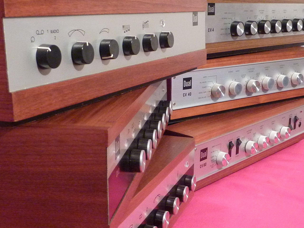

Quand je cherchais des infos sur le CV 4, avant de l'acheter, j'étais tombé sur ta collection sur un autre fil de discussion du forum. Je n'ai pas eu l'occasion de te le dire, alors, j'en profite : les quatre ensemble, c'est vraiment superbe !
D'ailleurs, j'en profite, as-tu un petit ronflement " natif " sur le tiens, où est il définitivement dû à un dysfonctionnement du mien ? C'est mon premier ampli, et je ne me rends pas bien compte de ce qui pourrait être un bruit " normal " sur un engin de cet age

Superbe présentation merci ! Très bel ampli comme toujours chez Dual à cette époque. J'ai moi même un CV3. Par contre Jean, la photo que tu as posté... Ce sont tes appareils? Le CV80...
Il est trop beau !!! J'en veut un !!!
