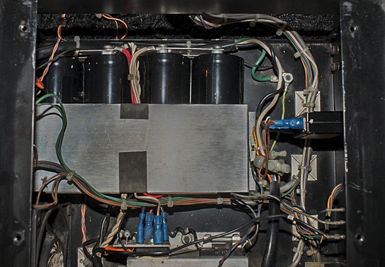

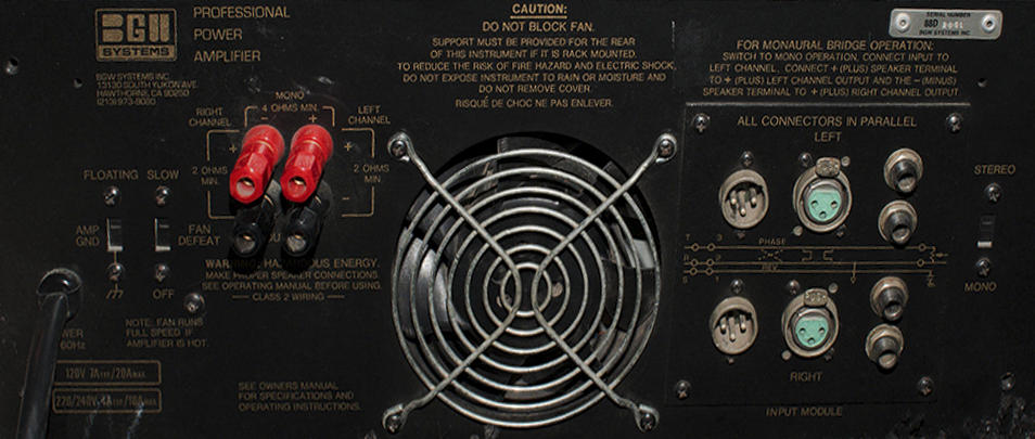

Bonjour, je vous présente désormais le BGW model 750D avec un lien vers un test complet de 1986 pour ceux qui ont quelques facilités avec l'anglais ; cet ampli fait parti de ceux qui ont forgé la réputation de BGW system. Le 750 D est une évolution, il intègre notamment un énorme transformateur toroïdal, un ventilateur avec plusieurs positions qui offre la possibilité d'être arrêté pour une utilisation silencieuse en Hi-Fi. une protection des Hauts parleurs . la construction est sérieuse on y trouve des composants de bonnes qualités, 4 condensateurs de filtrage d'alimentation de 10000Uf . pour le reste je vous laisse lire les infos qui suivent :
Puissance de sortie: 250 watts par canal sous 8Ω (stéréo), 800W dans 8Ω (mono)
Réponse en fréquence: 20Hz à 20kHz
Distorsion harmonique totale: 0,3%
Facteur d'amortissement: 500
Gain: 30 dB
Sensibilité d'entrée: 1.42V
Rapport signal sur bruit: 113dB
Impédance de charge: 4Ω (minimum)
Dimensions: 7 x 17 x 12 pouces
Poids: 50lbs
Année: 1985
un lien vers un test de l'époque studio sound P82 : http://www.americanradiohistory.com/Arc ... 986-02.pdf en anglais
et voici quelques photos
PS j'ai changé les gros condos chimiques de filtrage d'alim par des Kemet .
Sinon à l'écoute c'est ouvert, précis, un grave très présent et tenu; une belle douceur dans les voix notamment qui donne l'impression que cet ampli ne nous fatigue jamais sur mes Tannoy SRM 12X c'est très impressionnant . Cet ampli se trouve pour 275E et c'est une belle affaire pour celui qui souhaite se faire un joli système haute fidélité sans se ruiner .

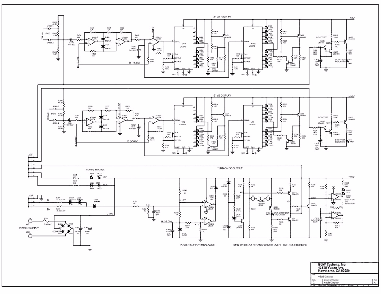

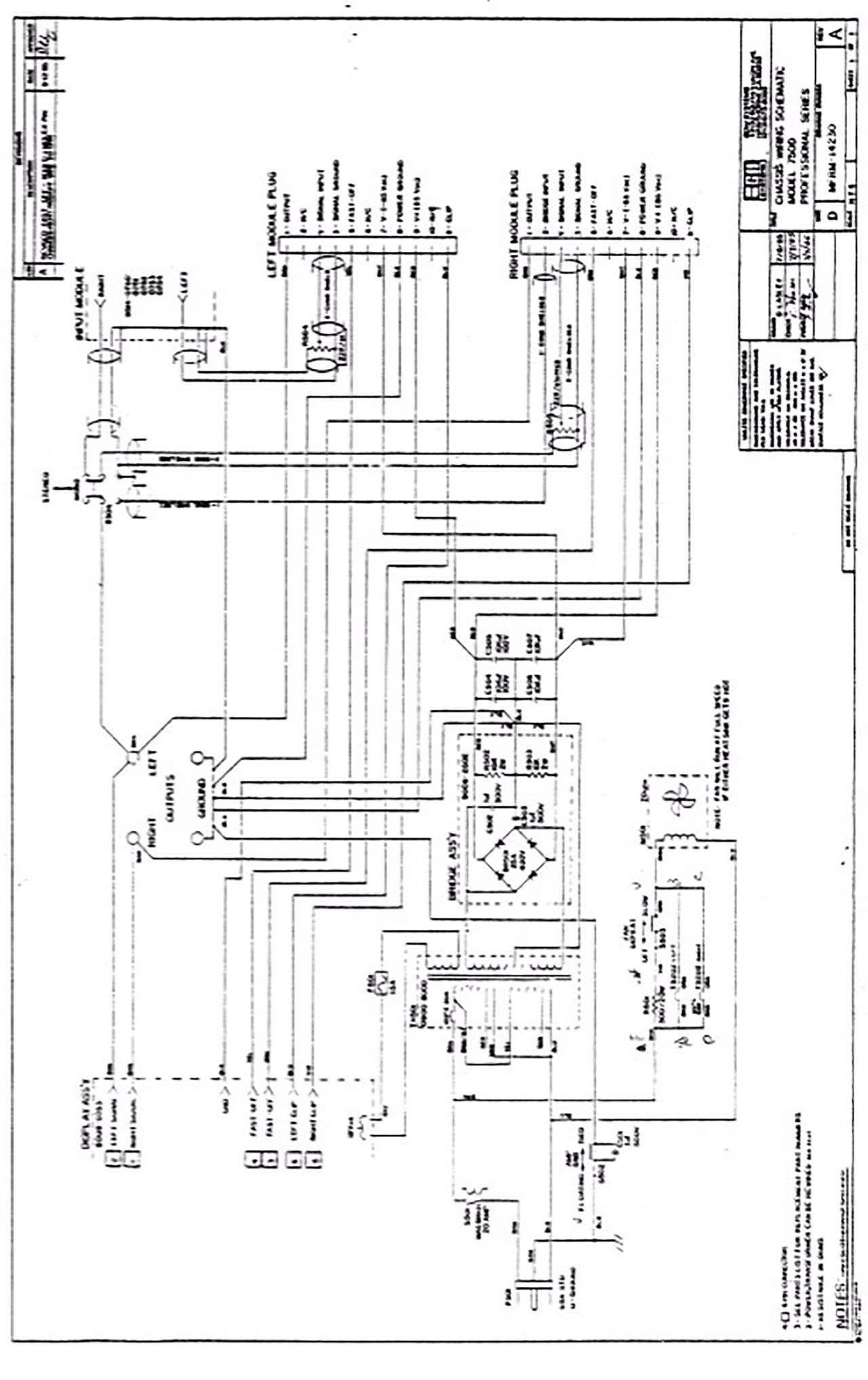

Ce n'est pas de très bonne qualité mais, voici un aperçue avec les schémas, pour ceux et celles qui aiment fouiner assidûment dans les vielles électroniques :

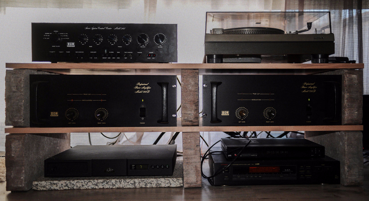

Bonjour à vous tous, étant donné que je suis un peu maso, j'ai donc investi dans un second Bgw 750D pour essayer de les faire tourner en Mono .
Pour commencer, après avoir remplacé tout les vieux condensateurs chimiques par des nichicon muse et les condensateurs de filtrage d'alim par des gros Kemet, il a été clair que la qualité c'est fait largement ressentir. Certes à l'origine le sentiment d'une grande cohérence était présent, mais je trouvais parfois l'écoute assez molle, il s'avère que désormais c'est devenu extrêmement vivant. Relativement satisfait de tout ÇA j'ai décidé de faire venir de Belgique un second 750d histoire de faire décoller le toit de la maison !!!
Un gros nettoyage , une remise à jour du second ampli plus tard je les bridge en mono non sans avoir bien traduit la notice ...
Les premières impressions ont été de ressentir toujours plus d'ouverture, une scène sonore ahurissante et une extrême finesse surtout dans le haut du spectre, les symballes , les touches les plus aiguë du piano sont très chouettes et avec toujours une capacité de ne pas user l'oreille. Le médium est très bien placé et les voix offrent pas mal d'émotions. Au depart je pensais que ces amplis ne me seraient utile que pour le bas du spectre, mais finalement il gère parfaitement bien le milieu et le haut . Pour le grave c'est comme on pouvais s'y attendre, extrêmement beau charpenté , propre .
L'ensemble est vraiment cohérent et je suis heureux d'avoir découvert ces amplis, j'aimerai bien un jour les comparer avec des gros amplis de marques plus reconnues histoire de m'étalonner .
Système d'écoute : Tannoy srm12x , lecteurs cd naim cd5x, préamplificateur jc 2, amplis 750 d x 2.
