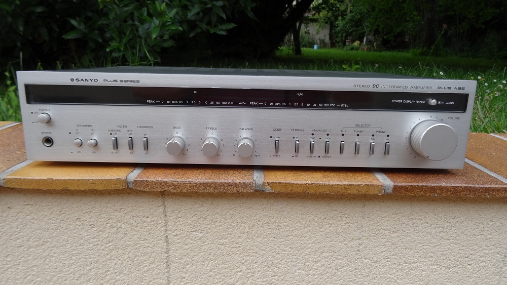

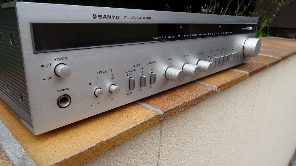

Depuis un bon moment cet ampli Sanyo A 35 provenant d’un lot traine dans un coin de l’atelier empilé avec ses potes
Pas bien d’intérêt car je le trouve moche et puis c’est un Sanyo !!!!!! et la marque, idée préconçue, ne m’évoque que …….bof bof !!!
Je le teste a l’atelier il fonctionne de partout même pas un pot qui crache , manque pas de loupiotes aux vumètres toutes les entrées sont bonnes les 2 sorties enceintes aussi
Un cd plus tard je trouve que mes enceintes « suicides » sont drôlement vigoureuses ce matin !!
Direction la toile et je comprends que l'on est sur du haut de gamme : Sanyo Plus Séries
Pas grand renseignement sur les sites francophones beaucoup plus chez les anglophones qui l’encensent .
Certains pensent même a une certaine similitude avec Rotel ……ou l’inverse ?????

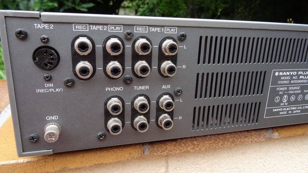

Quelques caractéristiques :
IC Darlington STK
Entrées : Phono MM/MC Tuner Aux Tape 1 et 2 Sorties HP A et B Commut Bargraph X1/ X0.1
Power output: 50 watts par canal i 8Ω (stereo)
Frequency response: 20Hz to 20kHz Total harmonic distortion: 0.02%
Input sensitivity: 0.25mV (MC), 2.5mV (MM), 150mV (line)
Signal to noise ratio: 70dB (MC), 85dB (MM), 95dB (line)
Output: 150mV (line) Damping factor: 50
Dimensions: 440 x 270 x 88mm
Poids : 8.7kg

Salut.
Bel appareil, j'aime bien l'esthétique générale, puissance confortable, que demander de mieux . . . . juste dommage de n'avoir pas fait une photo de ses entrailles ! ! !

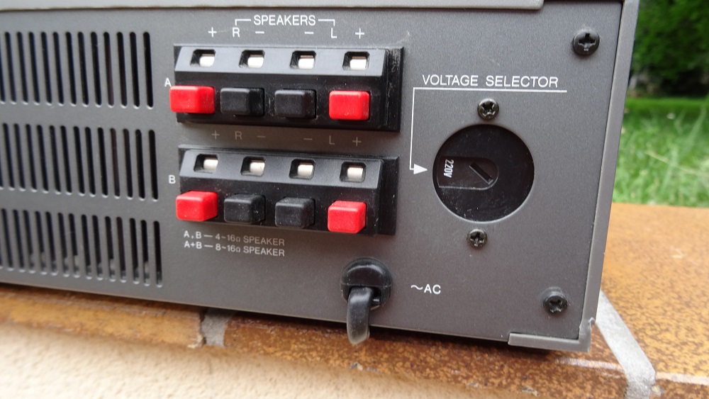

Pas de problème, prend ton temps pour nous faire découvrir le "moteur" de ce bel amplificateur ! ! !
PS : attention il est encore calibré en 220V, si c'est possible passe en 240V ! ! !

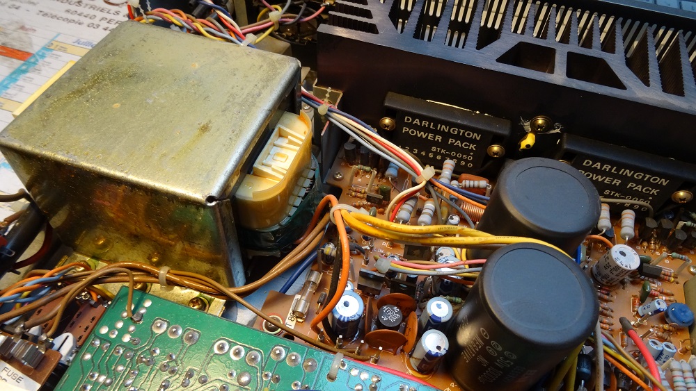

- Énorme transfo Les Darlington
- 7 Transfo condo STK .jpg (313.69 Kio) Vu 8408 fois

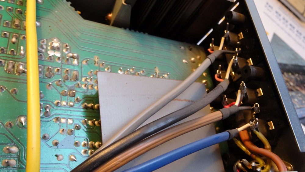

- De jolis fils de toute les couleurs pratique pour le repérage
- 2 Fils couleurs .jpg (230.21 Kio) Vu 8408 fois

Ampli intéressant. Ayant un DCA-611 (viewtopic.php?f=74&t=54217), je peux dire que certain Sanyo marche fort. Même avec des STK, que certain n'aime pas, et qui disent : "stk c'est caca", moi je ne suis pas d'accord !
Sur le DCA-611 il y a des STK-00059.
L'architecture intérieur laisse effectivement penser un bon résultat. un bon gros transfo d'alim, une petite plaque de blindage bien placé, plusieurs cartes, c'est pas mal du tout je trouve. Du phono MM et MC
C'est intéressant la différence que tu as sur les speaker A et B. A= 4 à 16 ohms B= 8 à 16 ohms. Et 10000 uf de filtrage en elna, c'est pas mal.
Beaucoup de signes qui me font dire que c'est sans doute un ampli très agréable effectivement.

Très beau, faut pas exagérer
On va dire qu'il y a pire
