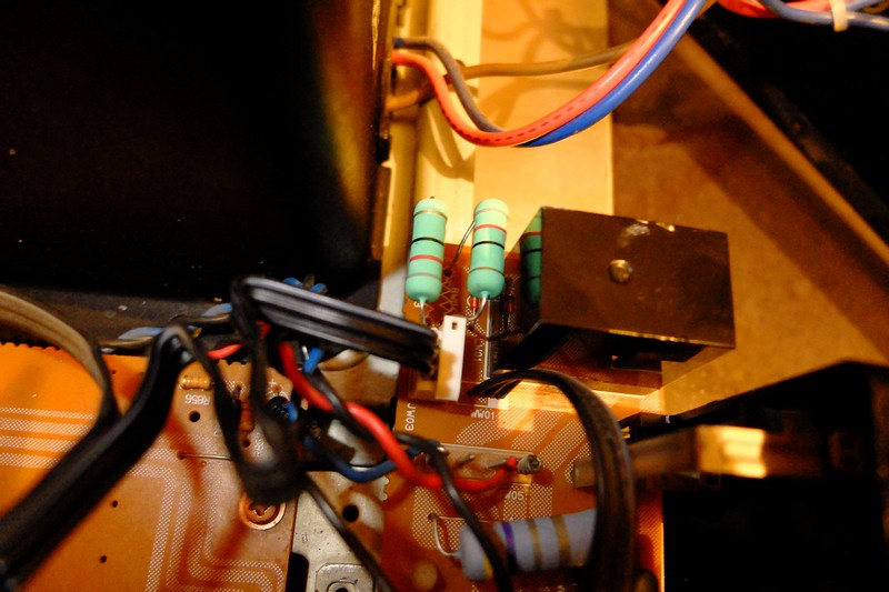

Il est arrivé à la maison avec une panne, et finalement il a fallu en régler 2. La première, et un grand merci à notre forum, le STK. Et oui, une voie HS, et apparemment la même maladie que le PM 64 : STK qui chauffe de trop et qui ne tiens pas dans le temps.
Voilà le fautif :
La référence n'existant plus, apparemment, mon fournisseur de pièces détachées m'a conseillé le STK 3042 III. Changement réalisé, mais après ça plus de son ... en fait les relais contact ne se déclenchaient plus.
J'ai tout de suite vérifié l'alimentation de la carte où se trouvait les relais. Premier bon point pour cet ampli : le démontage est relativement facile, et l'architecture relativement simple et logique. Résultat des mesures : une carte alimentée en 30V, logique, mais 0 V au cul des relais ... Test des composants entre l'entrée de la carte et les relais, verdict sans appel : 2 résistances de puissances HS.
Voilà les 2 nouvelles résistances de puissances : plus grosses que celle d'origine car j'ai opté pour une puissance de 5W au lieu d'1 W
Remise en route : tout fonctionne!!!!!!

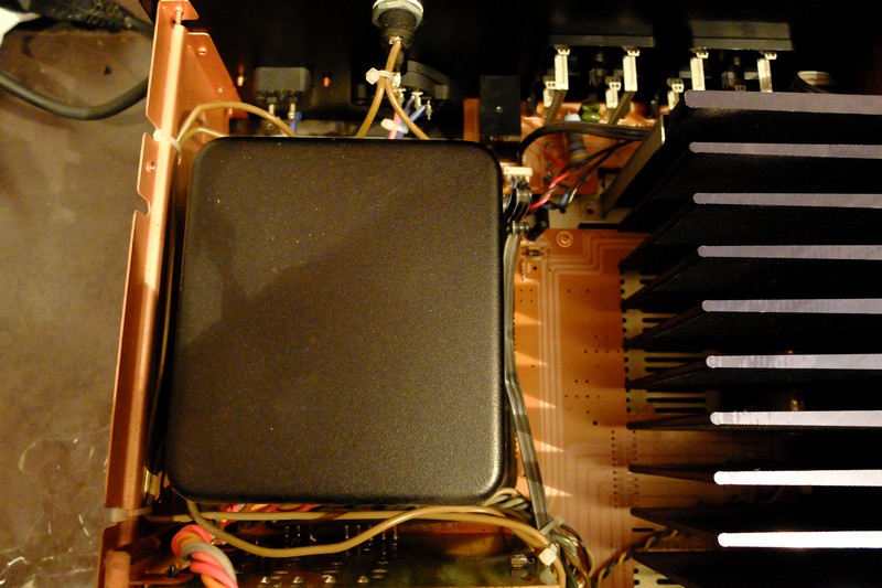

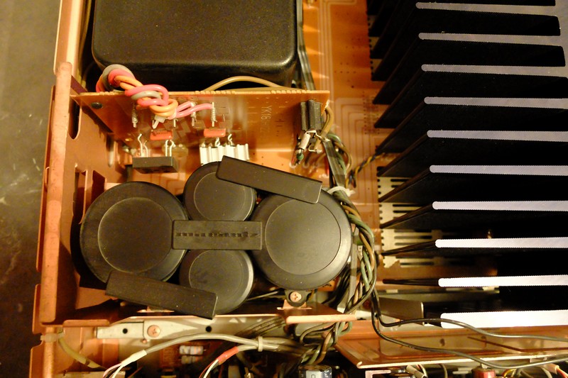

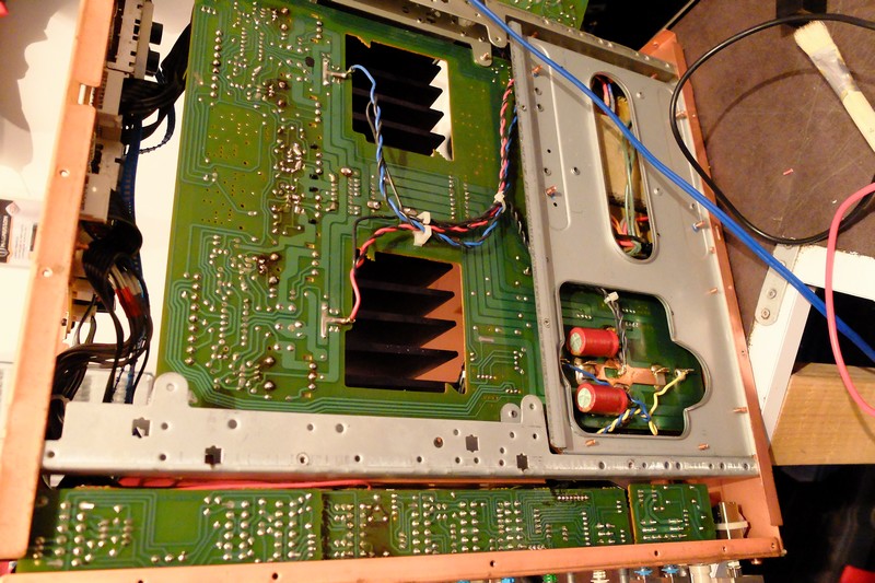

Pour la faciliter de démontage de l'ampli, la preuve en image :
Plus de 4 heures dans ses entrailles pour résoudre ces 2 pannes, conclusions : un appareil très bien construit. Tout est bien étagé, les cartes facilement démontables et , surtout, facilement remontables. Un magnifique châssis en cuivre, accompagné en toute logique, de 100% de vis en cuivre. Un superbe alimentation, un pré-ampli digne de ce nom, un pré-ampli phono, bien fourni, bref nous sommes bel et bien en face d'un haut de gamme.
Voilà le fautif :
