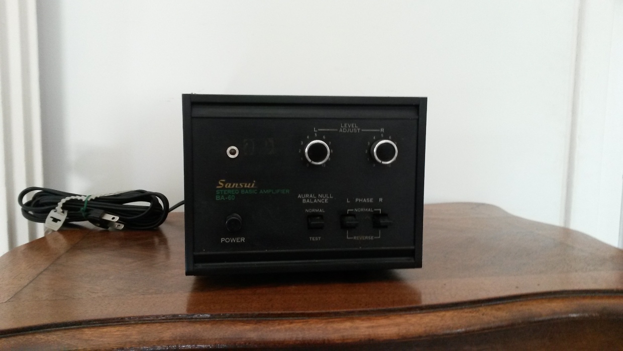

la face avant comporte l'essentiel, un potard de volume par voie, un inverseur de phase, un bouton de test, et l'interrupteur on/off

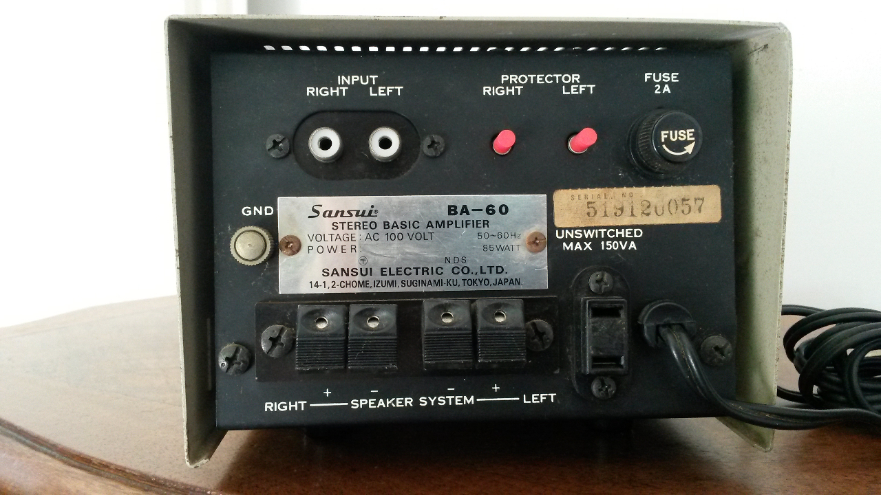

Derrière, les prises RCA et les borniers à ressort pour les enceintes, pas pratique pour les gros fils...et un système de protection pour les enceintes.

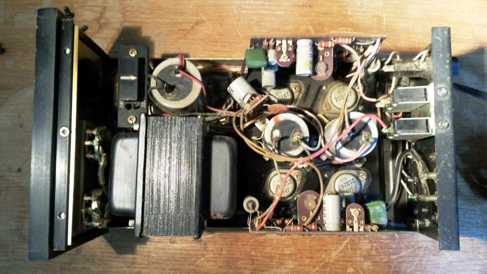

L'intérieur du mien à son arrivée il y a un peu plus d'un an..c'est plutôt bien sale...mais plutôt accessible, tout de même. On notera que les transistors de puissance sont des 2SD247, comme sur le au-222.

Bref, il avait besoin d'un refit assez conséquent avant de pouvoir servir...

A noter également qu'ils ont également été équipés de 2SC1030 comme les deux exemplaires en ma possession actuellement.

Quelle est l'utilité de l'inverseur de phase ?
