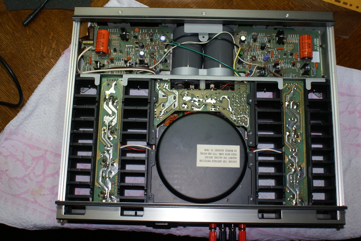

cet ampli de ligne basse propose une puissance de 2x150W avec des caractéristiques de distorsion harmonique et intermodulation sans reproche.Le remplacement d'un transistor driver m'a donné l'opportunité de faire des photos de ses entrailles.

Merci à Jacques et Pougatchoff pour ces retours, cet ampli chauffe un peu, je n'ai pas eu la curiosité de mesurer le courant de repos, puisque ça marche mais ce dégagement de chaleur touche également le préampli et le tuner de la même ligne. Ce qui est dommage c'est l'abandon de la production HiFi de la part de ce constructeur.

Comme ça chauffe, vérifie les soudures sur les cartes « puissance ». Mais il est certain qu'après toutes ces années, il faudrait vérifier les réglages d'offset et de courant de repos.

Et je vois une sale bête pas très loin de l'interrupteur d'allumage . . . . Un RIFA ! ! ! :stress: :danger:

Il faut se fendre de le changer avant qu'il se fende lui-même :tinostar:
