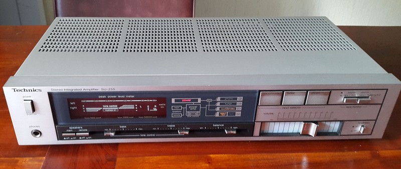

J'ai eu brièvement ce Technics SU-Z55 il y a quelques mois...
Je ne l'avais pas beaucoup écouté et n'en ai gardé aucun souvenir précis quant à sa restitution sonore mais en triant mes fichiers, je viens de retrouver les photos que j'avais prises.
Aussi je vous propose de les partager ici pour agrémenter ce sujet :
Technics SU-Z55 (1).jpg (82.76 Kio) Vu 12223 fois
Technics SU-Z55 (2).jpg (72.27 Kio) Vu 12223 fois
Technics SU-Z55 (3).jpg (69.15 Kio) Vu 12223 fois
Technics SU-Z55 (4).jpg (90.9 Kio) Vu 12223 fois
Technics SU-Z55 (5).jpg (108.86 Kio) Vu 12223 fois
