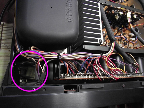

rien de bien méchant juste des problèmes de fuite de courant sur la carcasse ce qui a grillé le fusible d’entrée d'alim et une couche de poussière + toiles d'araignées a l’intérieur
bref premier boulot l'ouvrir et le dépoussiérer complétement
ensuite remplacer le fusible et la miracle plus de courant de fuite
je l'ai donc refermé et mis dans mon salon sous surveillance car un composant a risque était a l’intérieur (défaut du a l'age d'une condensateur antiparasitaire)
il a tourné une bonne heure avant de faire un gros nuage de fumée
j'ai débranché tout ça et j'ai emmené l'ampli chez un spécialiste pour changer le fameux composant qui faisait des signaux de fumées a la façon sioux

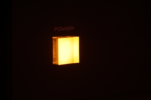

j'en ai profité pour lui demander de tout contrôler et lui redonner un peu de fraicheur + remplacement de la lampe du bouton d'alim qui avais rendu l’âme il y a bien des années

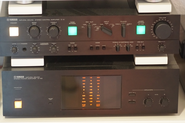

Voici le mien, qui est marié avec le pré-amp C4.
C'est un choix volontaire, même si le C4 était prévu à l’origine avec le M-4, j'ai préféré composer cet ensemble : M50/C4

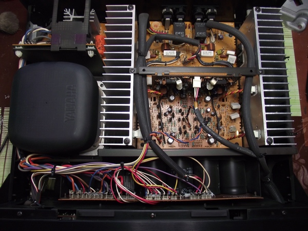

Et quelques photos de l’intérieur.
Je n'ai pas retrouvé ma description initiale :spamafote: , merci pour la tienne qui est très complète. :yes!:
À noter la qualité globale et le soin donné à la protection du câblage :
Et le sur-capotage avec logo ( en caoutchouc souple), du généreux transfo d'alim.
Généreux aussi, est le filtrage :4 x 10 000 uF/63v, 2 x 1000 uF/80v .
Attention Rifa ici :
Et là aussi :

Comme je l'ai déjà écrit par ailleurs sur mes posts, faire attention, cet ampli chauffe énormément.
C'est pour cette raison que j'ai intercalé des cales, pour améliorer la circulation de l'air chaud entre les appareils.
Concernant les qualités de cet ampli, je rajouterai sa dynamique dans les graves et sa générosité en puissance instantanée ( je ne sais pas si c'est clair et si on le dit comme ça).
Pour finir, quelques photos que j'aime bien, les appareils en (belle) musique.
