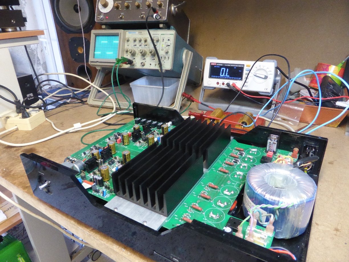

Je ne vous cache pas qu’il y a eu quelques montées d’adrénaline lors de l’opération et surtout à la mise sous tension…
Mon voisin de Bayeux dit que la manip. est couillue mais croyez moi, j’en menais pas large, on a beau tout vérifier, mais si erreur…… :pleure2:

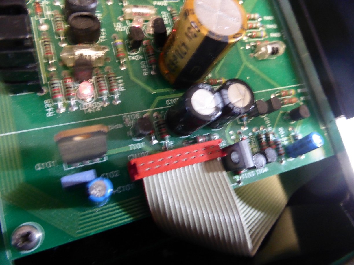

Le seul truc merdique à la mise sous tension, la bestiole restait bloquée en mode Mute, c’est quand même con, faire tout ce boulot juste pour écouter au casque, après investigation, un petit coup de bombe magique sur la connectique de la mappe 18 plots a résolu le souci….

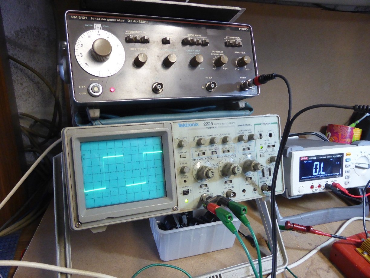

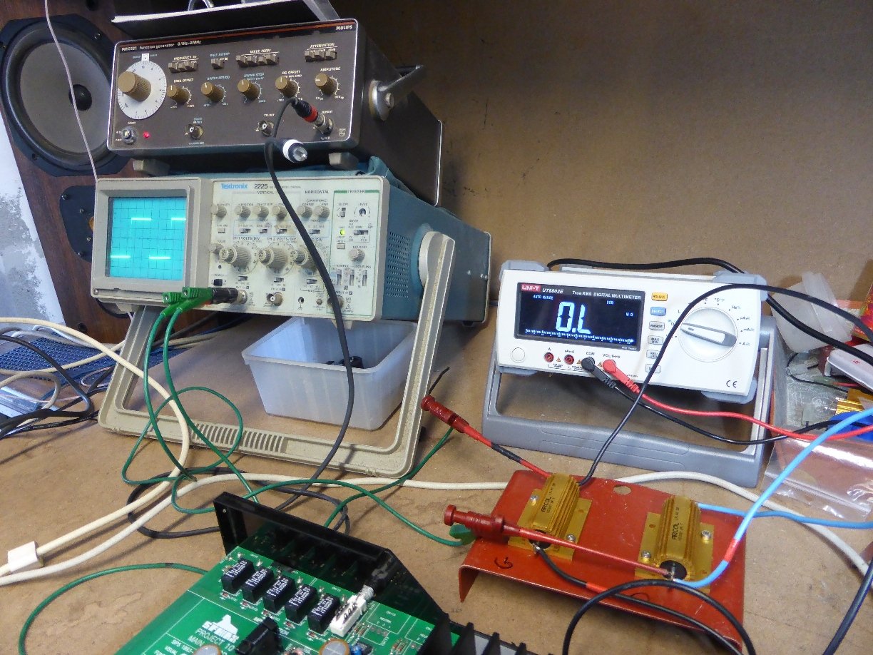

Pour le fun, un petit carré 1kHz, aux fesses de l’ampli des résistances 8 Ohms 100w ..

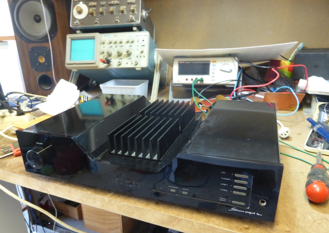

Le tout recapoté, y a plus qu’à déguster…

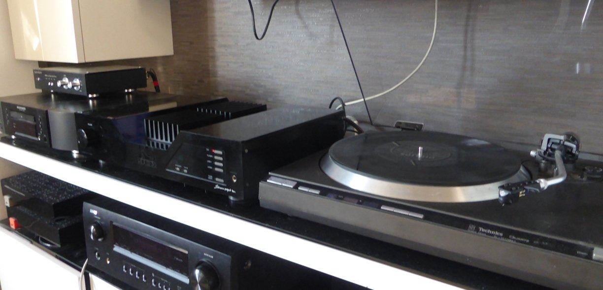

En situation, pour l’écoute, je vous en reparlerai plus tard, aux premiers abords, ça parait très convaincant…
