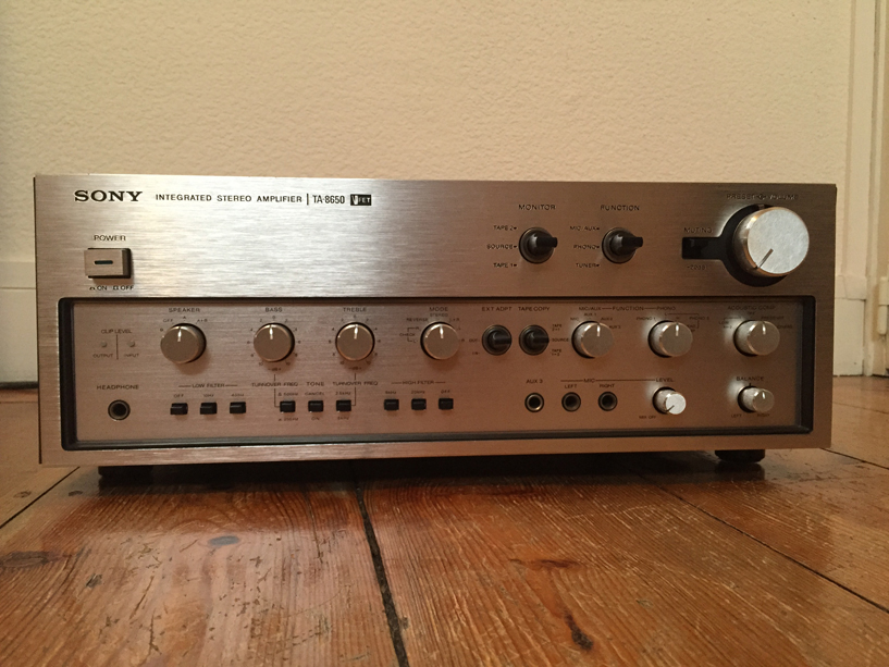

Dans la série V-FET je vous présente le plus gros intégré, le vaisseau amiral de la marque, le Sony TA 8650.
C'est un appareil monstrueux, en terme de puissance, de poids et de construction.
Il est donné pour 2x80w sous 8ohms

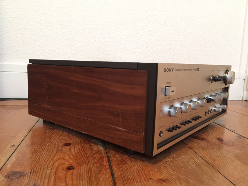

Il pèse 21kg, donc celui là on ne le change pas de place tous les jours et niveau dimension il en impose 44 x 17 x 42,5cm.

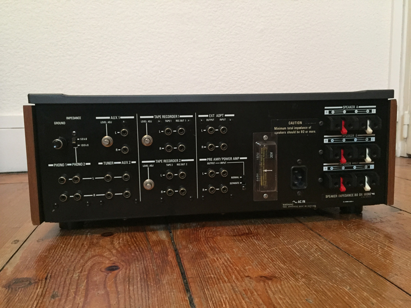

Il dispose d'une ribambelle de branchement, 2 phono, 3 aux, 1 tuner, 2 tape, 1 prise 4ch-adaptor, 2 paires d'enceintes + une sortie direct, PRE / OUT ...

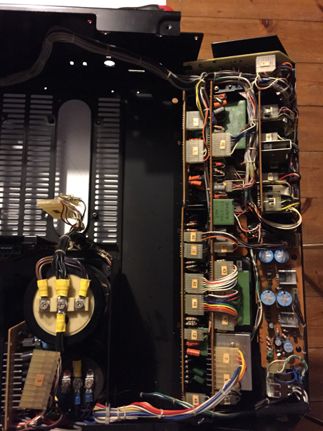

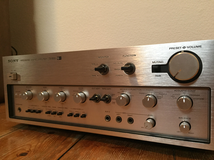

En terme de construction on ce rend bien compte au premier coup d’œil qu'on est dans le haut de gamme, façade en alu épaisse, bouton en alu massif (sauf les noirs), sérigraphie partiellement gravée. Transformateur blindée, un double condo bien plus gros qu'une canette de "Coca", des câbles et des cartes bien rangé...
Il y a un total de 12 V-FETs, soit 6 par canal. Les miens sont des rank 57.
Après le remplacement de toutes les diodes suicidaire et de tous les condensateurs, le petit est parti pour vivre encore très longtemps et ça pour mon plus grand bonheur :love:

Sur cette série les clefs sont très agréables à manipuler ( et je n'avais encore jamais vu de canette de coka vert ... :ouaou: )

Ca, c'est un vrai monstre, en plus, il a l'air très facile à démonter pour la maintenance. Pour le coca, c'est au stevia, je crois ;-)
Tu comptes refaire les joues en bois, aussi ???

Quel monstre ! Merci beaucoup pour les photos des entrailles, c'est vraiment du lourd :shock:
