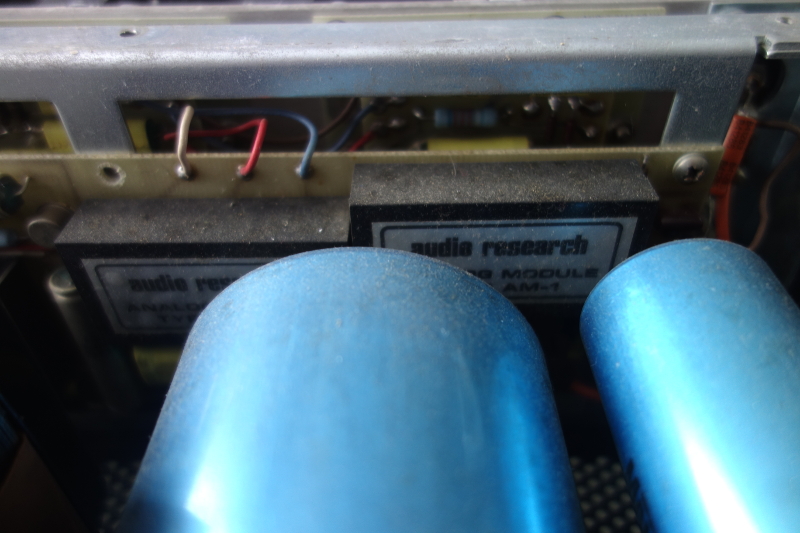

Quelques prises de vue intérieures, poussière d'époque comprise.

Merci pour cet article, intéressant et un peu inquiétant dans le sens ou une partie de ce montage reste non documenté, ce que je savais déjà. Les dits modules semblent introuvables, et en l'absence de descriptif ou schéma, ne sont pas reproductibles à ma connaissance.

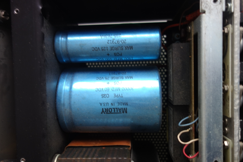

Très bel appareil, solidement construit. Je rêve ou un des deux gros Mallory est percé ?

Il s'agit d'une simple brûlure superficielle, certainement due à la chute d'un petit schmilblick qui a du cuire et/ou s'oxyder dessus.

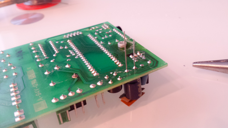

Il faut les courber, les pattes des composants, sur un circuit imprimé.. d'une part pour ça tienne au moment de souder et pour qu'il y ait contact entre la patte et le rebord de la piste cuivre
