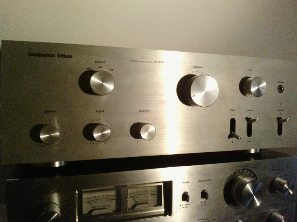

Le voila, cet amplificateur n'était pas référencé dans le forum, Mon oncle me l'a donné a réparer, il est resté dans un grenier bien emballé, il m'attendait... il devait être dans ce grenier depuis les années 90..
Donc: Je le récupère, je le déballe (Il était bien emballé, on aurais dit un papier cadeau :lol: )
Je ne branche jamais un appareil fraîchement acquis.Je commence d'abord a le nettoyer, il est dans un sale état a l’intérieur, 35 ans de poussière :?
Une fois mon nettoyage terminé, je lui une paire d'enceinte suicide au cul, des bouses de mc farlow :lol:
Le son est sec, trop sec, je le laisse chauffer un peu, quelques minutes plus tard, le son est déjà un peu plus rond, mais les potentiomètres crache comme pas possible --->
Bombe Kf prête à intervenir !
Une fois les potards nettoyés, je le démonte de fond en comble, je dégraisse tout, et surtout j'identifie les condensateurs a changer, il y en a 3 de gondolés, mais étonnement, les quatre condensateurs de filtrage 2500 µf 40V (des Elna) , le plus bas tombe à 2410 µf, donc inutile de les changer (Je pense :?: )
Je vais aller commander bientôt plein de petits condensateurs, pour les changer
Donc voila mon résumé sur cet ampli qui manquait a notre tableau de chasse, voici quelques photos pour le plaisir des yeux
Ps: Le mirror c'est bien pour ce genre de facade, nikel :yes!:
D'autres photo demain =)
:stop:

Comme promis, voila d'autre photos, et je vais continuer mon histoire ^^
Ce matin, je voulais l'écouter un peu plus, et mon père était aussi de la partie, sa lui rappelle sa jeunesse, car quand mon oncle a acheté l'ensemble ampli+platine+lecteur k7, mon père était toujours chez ses parents, et il écoutait sur ce matériel..
Une fois l'écoute terminée je continue mon petit décapage et réfection de toute les soudures
Les totors de puissance ne sont pas bien grands
Une des cartes driver enfichables, tout les condensateurs affichent des capacité en chute libre, sauf ceux de filtrage
La façade polie au mirror..
Cet ampli est plutôt facile d’accès pour refaire les soudures, pas besoin de dévisser les cartes, sauf pour la carte phono/aux
Merci d'avoir lu cette présentation, si vous voulez d'autres photos, demandez moi :)
