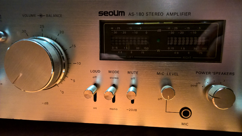

Bonjour à toutes et tous,
J'ai livré le week-end dernier le p'tit Scott A426 et ses enceintes Scott S176. Malgré l'absence de tweeter, il fait déjà le bonheur des nouveaux propriétaires...
Cela ne m'étonne, pas les jeunes n'ont pas l'oreille!! Mais comment font-ils pour se balader avec leurs téléphones en main libre pour écouter de la musique??? C'est insupportable!!!
J'étais frustré de cette opération, je pensais faire au moins une petite soudure, un coup de tournevis, une petite réparation de rien du tout... Mais non du plug & play!!! J'ai été juste bon à jouer à la fée du logis!!!
Du coup j'ai pris un coup de sang, j'ai craqué pour un ampli en panne!!! Je pense que beaucoup d'entre vous ont vu tourné cette annonce sur LBC pendant des mois. Et bien j'ai craqué, je passais dans le secteur mercredi, un coup de fil, rendez-vous, échange d'euros (20) "et pis c'est tout"!!!
L'annonce indiquait qu'il s'allumait mais que rien n'arrivait dans les enceintes. C'est bon ça!!!

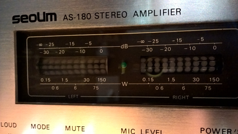

Le voici à son arrivée:
En tout cas sachez qu'il fait son poids le bestiaux: 11.5kg c'est qu'il y a des trucs et des bidules dedans et un peu de cuivre aussi!!!
On voit sur la face arrière des morceaux de colle d'étiquette qui ont permis d'indiquer la tension de secteur selon le montage interne.
Maintenant il s'agit de trouver son origine des plans des infos...

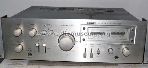

J’élargis ma recherche pour tomber sur le SEOUM SA-3180B qui ressemble étrangement au miens:

Maintenant il s'agit de voir ce qu'il a:
Premier réflexe d'inspection, contrôle des fusibles, alimentation RAS mais ceux des voies droite et gauche absents.
Bon et bien c'est sûre si pas de fusibles, pas de son!!! Mais bon pourquoi plus de fusible? Je n'ai pas dans l'idée que quelqu'un ait poussé le vice à cannibaliser ceux-ci pour faire tourner un autre appareil. Donc s'ils ne sont plus là c'est parce qu'ils ont dû griller. Chouette une panne!!!
Je lui ai ouvert les entrailles pour voir s'il y avait quelque chose de probant qui pourrait générer la panne annoncée.

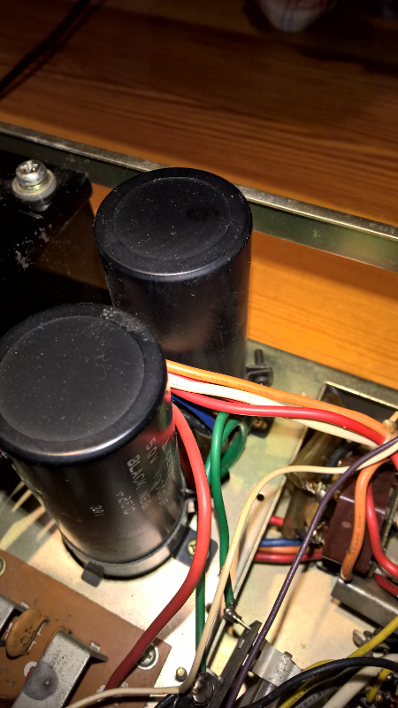

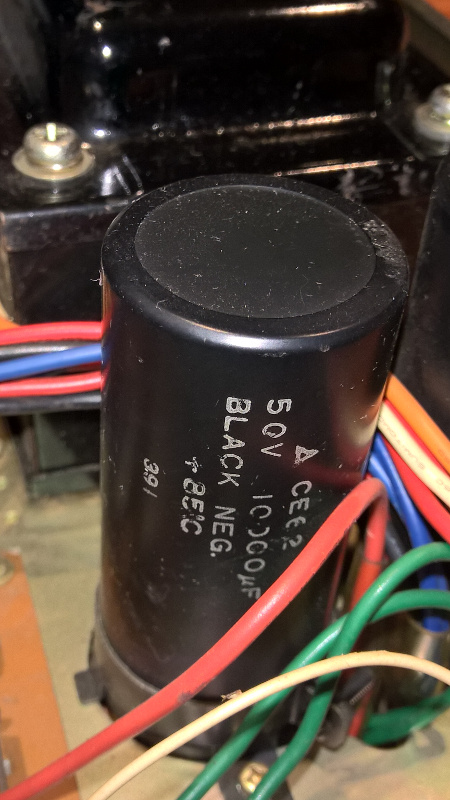

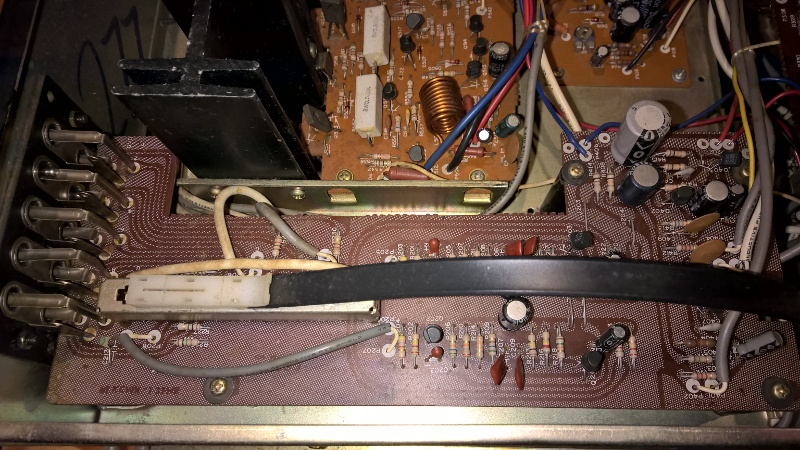

SEBUS
- Messages : 30
- Enregistré le : dim. 9 nov. 2014 21:16
Re: SeoUm A-180
Rien de visible pour mon oeil de novice.

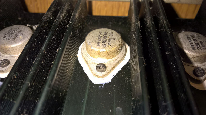

Tous les condensateurs sont des Delcon et les transistors sont des Hitachi mais 2 paires de références différentes. Pourquoi?
Je décide de l'allumer!!!
Power => voyant vert.
Je branche mon casque, pas de souffle jusqu'à mi-course du bouton de volume même si ça crochouille à chaque cran.
Je branche mon mp3, j'augmente gentillement le volume, et là miracle
une de ces patate le bestiaux!!!
J'ai pas pu pousser le volume à plus de 9h avec les écouteurs sur la tête. Pour info, mon casque est capable d'accepter 3000mW sans broncher 110db de pression accoustique!!! C'est un vrai casque pour dj!
Tous les potentiomètres sont grippés, un coup de bombe contact et là plus de bruits. C'est encourageant.
En terme de sonorité tout le monde est là: les graves les médiums les aigus, pas de remarque particulière, c'est tonique, un poil coloré sur les voies mais j'en reste là sur mon test on verra ça en détail quand il sera en état de reprendre du service.
Pour conclure: c'est pas sur la partie préampli que ça se passe c'est plus après!
Comme je tiens vraiment à le remettre à neuf, je vais entièrement le recaper, le nettoyer, le bichonner. En plus il pue le vieux tabac dégueulasse, ça lui fera du bien de lui nettoyer les poumons!!!
Affaire à suivre

Vue d'ensemble des entrailles:

Le 2SD675 est un NPN, et son complémentaire est le 2SB655 qui est un PNP. Attention, un minimum de connaissances en électronique est préférable quand on désire réparer ce genre d'engin...
Parce qu'il s'agit de paires complémentaires :les transistors sont des Hitachi mais 2 paires de références différentes. Pourquoi?
