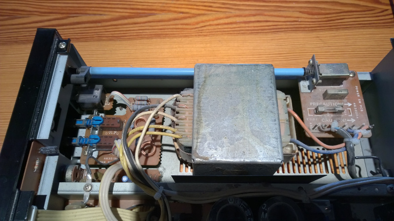

Scalpel bistouri voici les entrailles:

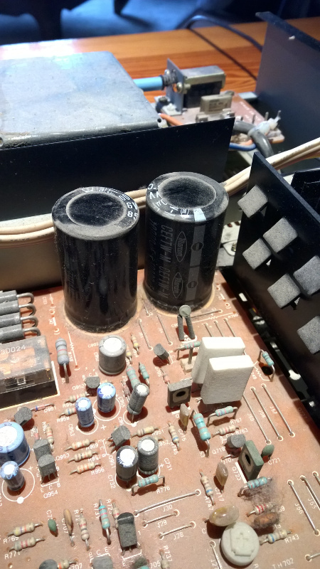

Voyez les 2 condensateurs qui commencent à bomber:

Bravo pour la présentation, tes deux condos n'ont pas l'air si bombés sur la photo, mais de toute façon ça ne fera pas de mal de les changer...Si tu n'as pas, je te conseille d'investir dans un petit ESRmètre, c'est bien pratique quand tu remplaces, pour savoir ce qu'on a fait, et les petites cartes chinoises démarrent à 12 euros(prévoir 2 semaines de délais)... Je pense que ta réglette blanche est faiblement collée sur des diodes carrées et couchées à plat et sert de diffuseur, mais peut être est ce plus petit, style composant CMS, pas facile à souder, il faudrait d'abord voir l'envers si les soudures sont classiques. Si c'est le cas j'essayerais de décoller progressivement la bande à la lame de rasoir.Sans garantie, je suis pas sur...
