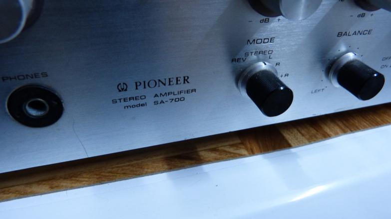

La façade en alu laisse apparaitre une sérigraphie complète mais dont je me méfierais lors du premier lavage.
Pioneer luttait déja fortement contre le déboisement à l'époque, car les extrémités de la façade ne sont habillées que de deux petits carrés de bois :tinostar:
Les boutons sont en alu sauf les 2 du bas. Pour tout vous dire lorsque j'ai vu pour la première fois la photo de l'annonce j'ai cru qu'il manquait un cabochon en alu sur les 2 boutons noirs (Balance et Mode) qui eux sont en plastique :whistle:

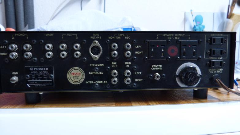

Il est facilement basculable en 240 Volts, ce que je ferais rapidement.

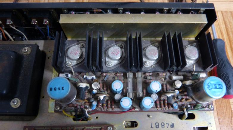

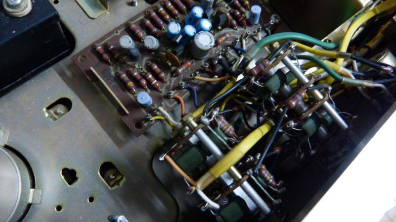

L'intérieur est assez crasseux, l'exemplaire ayant été stocké dans un grenier durant plusieurs années, des taches de rouille apparaissent également sur le transformateur ce que je ne manquerais pas de "soigner".

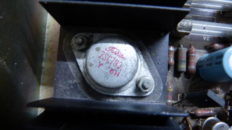

Les transistors de puissance sont des 2SC793 de marque Toshiba
Cet ampli est donné pour 2 x 27 Watts RMS, malgré son état, lors de l'essai il fonctionnait très bien avec de grosses Wharfedale, apparemment une construction robuste...
Il possède 2 entrées PHONO une MM et une MC, ampli-préampli séparables, des musts pour cette gamme dont le SA-500, présenté dans cette rubrique, faisait partie.
Sinon les branchements d'enceintes me donnent une petite inquiétude car je n'ai pas les connecteurs d'origine, l'ancien propriétaire avait bricolé une connexion que je ne voulais surtout pas conserver. Quelqu'un a-t-il une solution, mais tout en conservant les connecteurs originaux ?

:yes!: Sympa ce Pio !
Faut mettre du bon pour les deux gros condos de sortie sur la carte ampli

La connexion des HPs est spécifique à Pioneer il me semble. Donc ils sont d'origine.

Je changerai le type de prises HP à ta place (ce sont des plaques visées , donc , relativement modifiables) , car trouver les connecteurs semble difficile .. :spamafote:
Maintenant , je comprends bien que tu souhaites garder en état d'origine..A moins qu'un gars en possède dans ses tiroirs et boîte à vrac ! :gne:

Tu trouveras les connecteurs sur ebay ...
Mais si j'étais toi, je me contenterais d'insérer les brins dans les fentes ..et point barre... Eventuellement les étamer de sorte que ça tienne bien

Un poil dangereux David ce système , sauf pour essais vite fait !!
