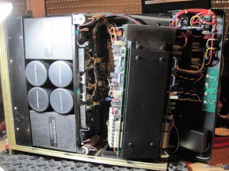

Le SM1000 est quasi fini, il est remis "à neuf" enfin il à tout de même 35 ans.
J'ai déjà une série de photos à vous montrer de avant la réparation et pendant la réparation.
Côté esthétique il a fallut remettre les VU mètres en ordre, les nettoyer.
Côté technique il y avait plus de travail.

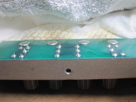

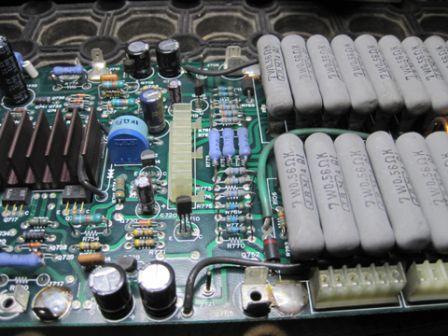

Il chauffait sur un côté. Beaucoup de soudures à refaire et les condensateurs de tous côtés.
Mon copain technicien a démonté et mesuré tous les transistors pour arriver a un bon résultat.
Au bout du compte il fonctionne parfaitement et un travail propre et bien fait.
Voici quelques clichés avant et après:
