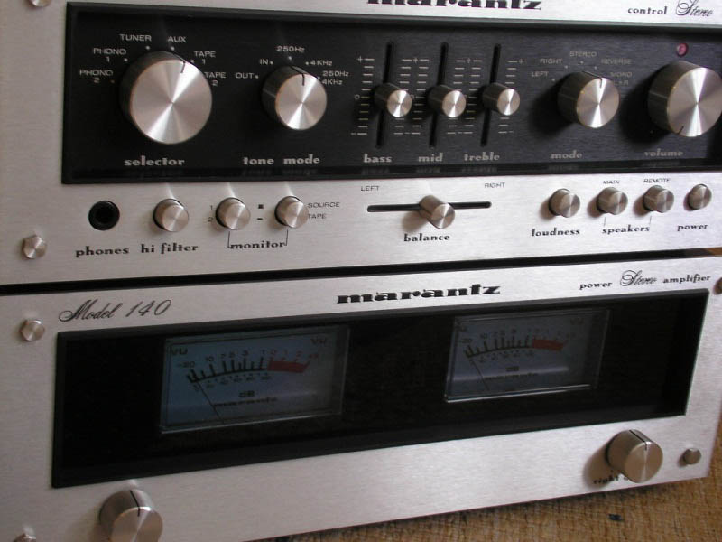

Petite présentation de ma dernière folie. Plusieurs membres du forum ont le même mais personne ne l'a présenté alors je m'y colle. :mrgreen:
Bref j'étais depuis quelques temps à la recherche de cet ampli (ou un de la même famille) afin de me constituer un système principal de qualité. Et j'avais besoin d'un ampli capable de nourrir mes Kef.
Quelques photos valant mieux qu'un long discours:
A l'intérieur tout est calé au millimètre, pas d'espace superflu. La symétrie règne autour de l'énorme transformateur et son double condo de filtrage.
Hop on enlève les 2 cartes comportant les transistors de puissance, on y voit un peu plus clair:
J'en ai profité pour changé les quelques chimiques présents sur les cartes.

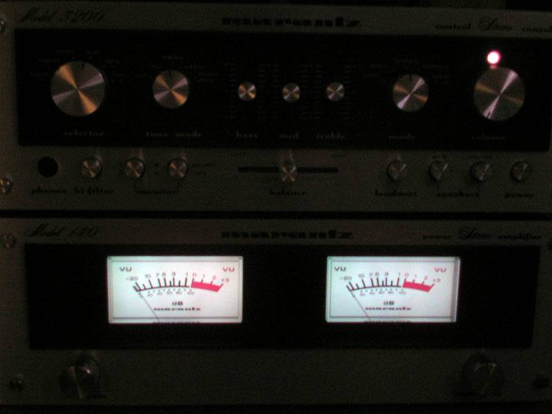

Bien sur je ne pouvais pas le laisser tout seul, alors j'ai pris son copain avec. Je n'ai pas eu le cœur de les séparer, avouez que ça aurait été dommage!
Une petite dernière:
Je n'ai pas encore eu beaucoup le temps de profiter de cet ensemble mais en tout cas la réserve de puissance est bien là, c'est dynamique et bien détaillé.
Et je ne me lasse pas de les regarder. :love: :love:
