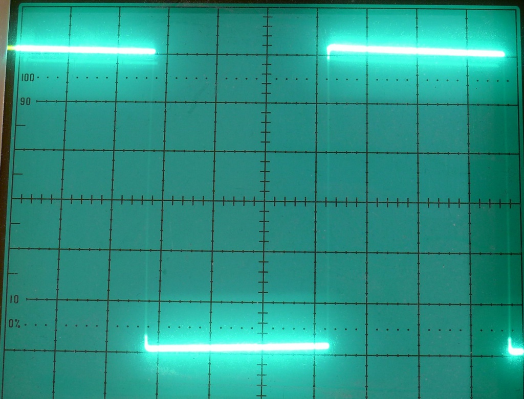

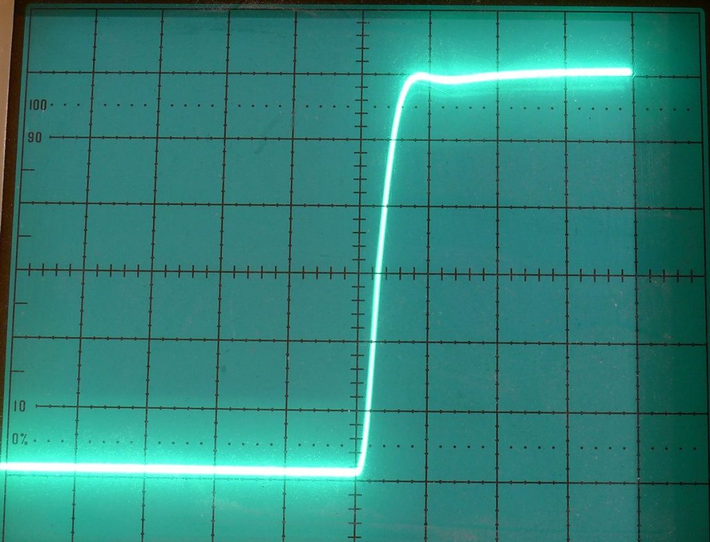

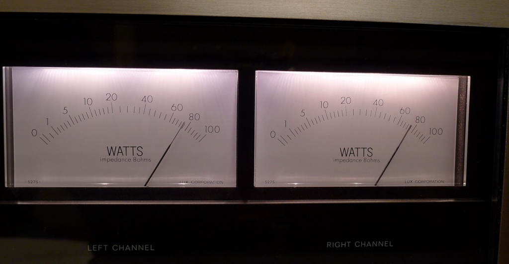

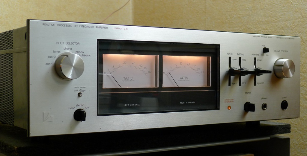

Voila également ce bel ampli de la série Laboratory le LUXMAN 5L15, j'aime beaucoup cette série très bien fabriquée et de belle qualité, ce modèle est assez audiophile, pas de gadgets, de commutateurs dans tous les sens et de commande de tonalité, il y a l'essentiel et pour ne pas gâcher la façade 2 magnifiques galvanomètres de grandes dimensions et précis en plus avec 2 échelles d'utilisation, le seul bémol c'est l'utilisation de circuits hybrides luxman dans les étages phono et haut niveau qui souvent avec le temps présentent des défauts, ce modèle attend le chgt de ceux de la partie phono qui de temps en temps perd un canal sans raison, la partie puissance utilisent des Trs Sanken en double PP, il développe 2x80 W sous 8 ohms ce qui est bien suffisant, l'écoute est de très belle qualité fine et définie, sans enjolivure, perso j'aime bien...
Forme du signal carré à 100 Hz
Temps de montée à 10 KHz (1 carreau= 1µs)

Les fameuses DML ...
Un des amplis les + sympa que j'ai pu entendre sur mes DB13 .

magnifique ce luxman ! :yes!:

Un bien zoli ampli :love: :miam:
