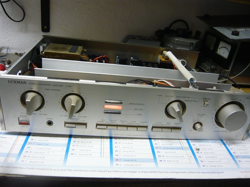

En façade et traversant l'ampli, le commutateur MM/MC.

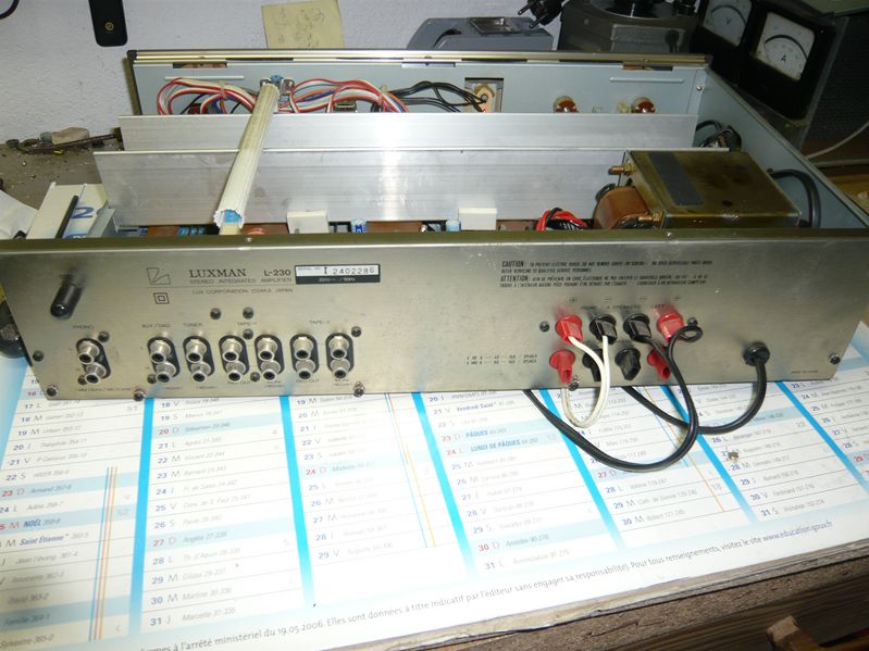

L'arrière dépouillé,un peu cheap...avec des bornes Hps assez...

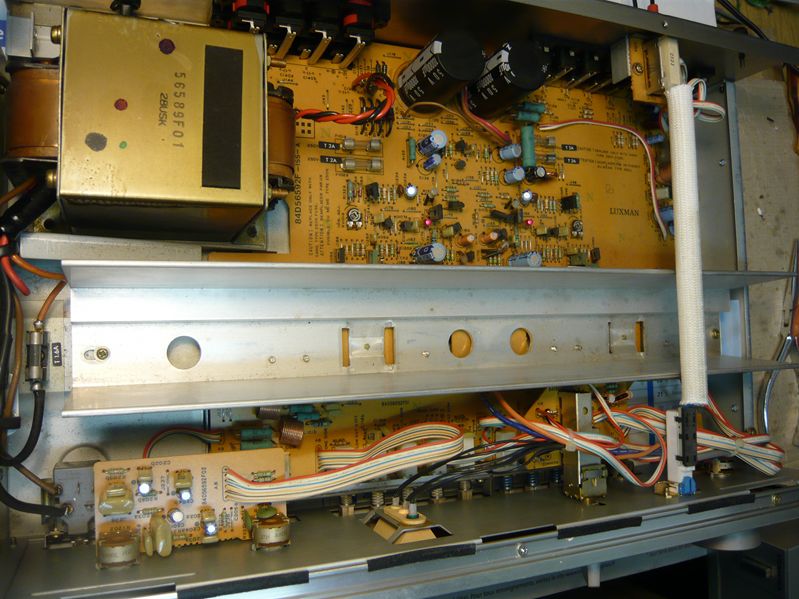

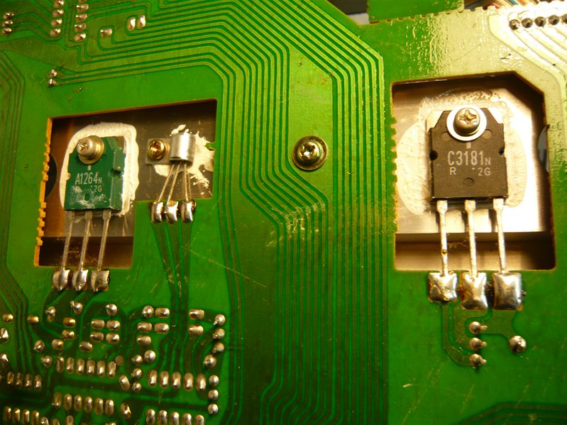

Carte principale :un seul circuit comme toute la série.Sous le rail alu les Trs de puissance.

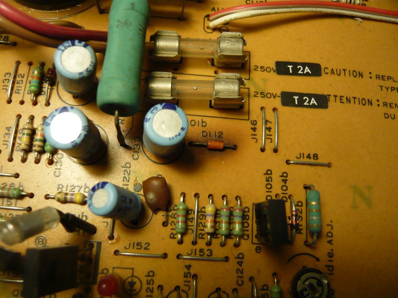

Bien sûr,contaminé lui aussi par le virus D112
Rapidement traité par l'antibio bzx 22v.Toutes les lampes s'allument et il rechante à nouveau
