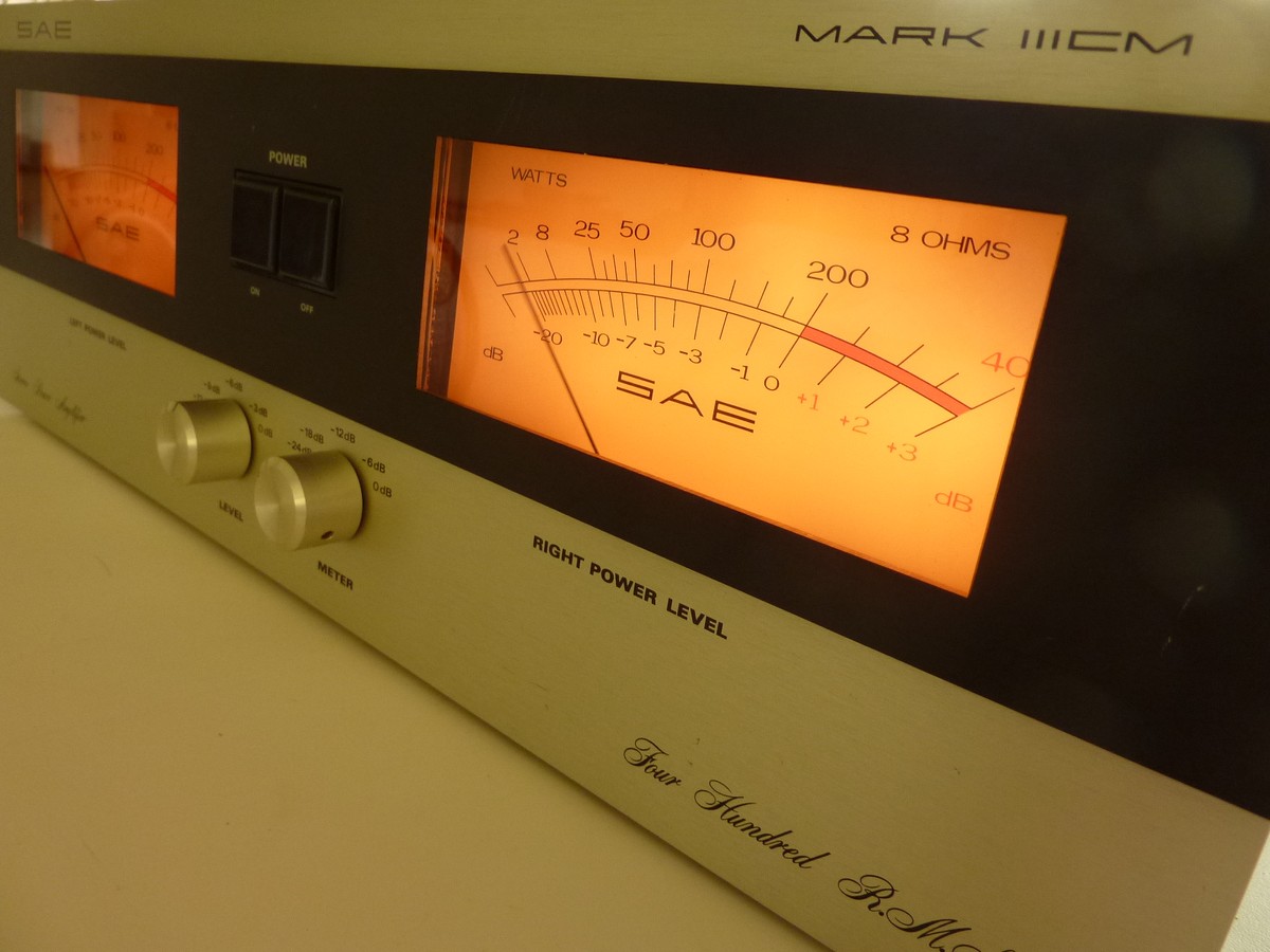

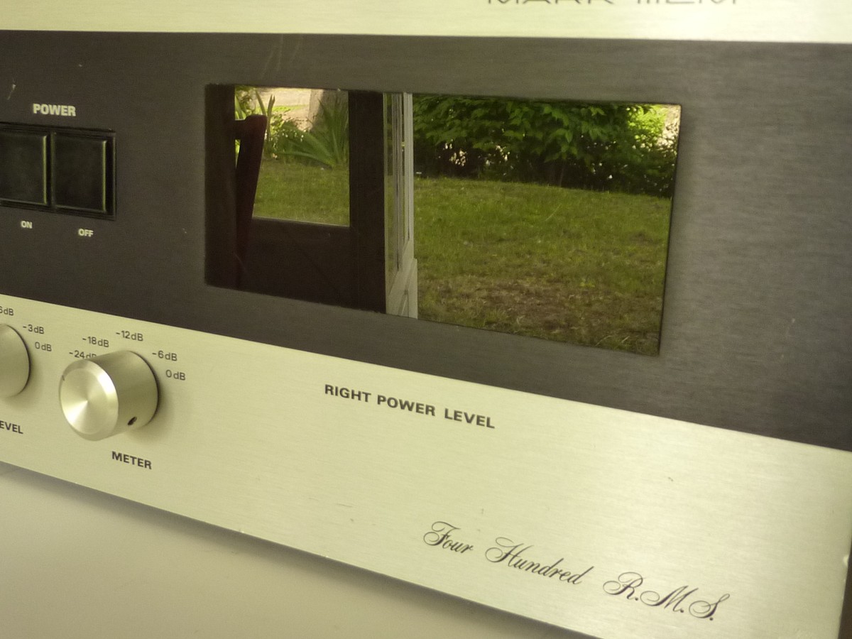

Ca se présente bien
j'ai jamais vu de SAE façade couleur alu, toujours vu en noir

Salut Jean, c'est vrai que c'est pas courant en alu brossé, il est super classe et celui là il est 100% USA

Je l' ai récupéré en panne il y a un peu plus de 3 ans car il allait finir en déchèterie ... j' ai trouvé dommage de laisser un appareil aussi rare être détruit ... donc je l' ai mis de coté jusqu' à ce qu' un ami s' attèle à sa restauration.
Hormis quelques résistances, totors drivers et les condensateurs de filtrage ... tout a été changé dans cet amplificateur qui fête précisément ses 40 bougies.
Aujourd' hui, il fonctionne à nouveau .. et à ma grande surprise plutôt pas mal

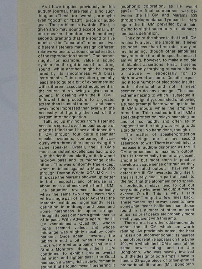

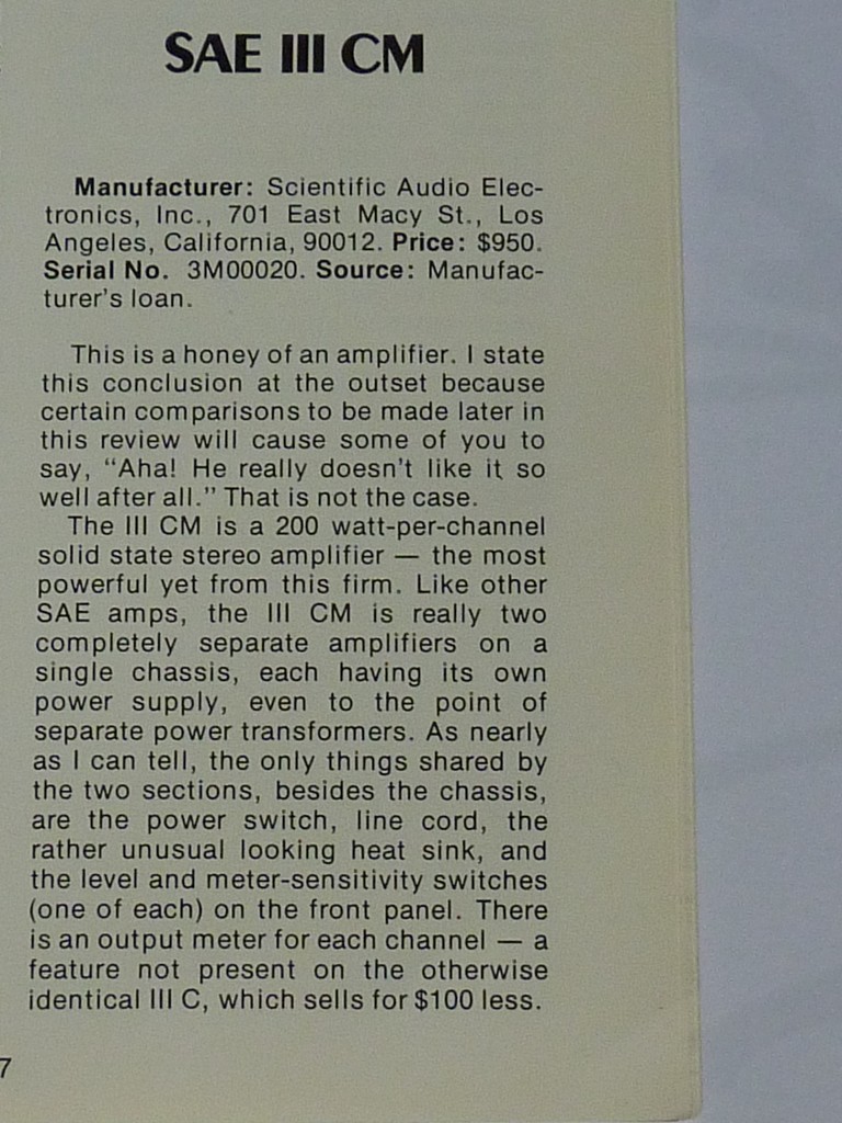

Un essai paru (le seul) dans The Abolute Sound à la fin de 1974
Cet appareil coutait fort cher en 1974 .... 950US$
Par rapport à la concurrence, un Marantz model 500 coutait 1200US$, un Phase Linear 700B de 2X350watts 799US$, un Dynaco 400 599US$, un GAS Ampzilla 525US$ ... Etc

beau sauvetage, je n'en ai jamais croisé en version alu, très belle pièce que tu nous présentes Jean

En sommes nous écrivent ces journalistes, le Marantz 500 et le SAE Mark IIIC/CM peuvent être considéré sur un pied d'égalité, ne divergeant que peu en fonction des enceintes à alimenter.
J'ai bien hâte d'entendre tes appréciations sur cette bête de 200 Watts/canal, Jean !
