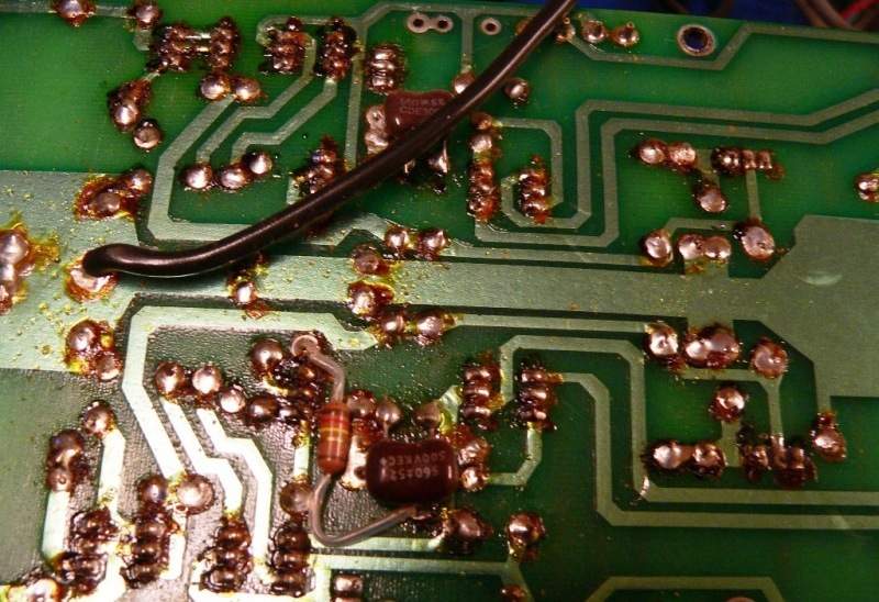

bonjour,
un collègue me demande de réviser ses ampli, 2 Krell KMA160 et un KLA80,
problème d’auto oscillation sur cet ampli, c'est un block mono architecture symétrique.42volts en sortie sur 4 ou 8 ohm, indifférent.
avant tout nettoyage de la carte , le flux de mauvaise qualité est responsable du problème.
après nettoyage, problème résolu.
l'alimentation de ces amplis Krell est flottant, les bobinages n'ont pas de prise central et la masse se fait par les condensateurs, 4X40000uF et 8X470uf.
le câble de masse de la carte est un misérable AWG14 . j'ai donc rajouté un peu de cuivre.

la carte dans son jus:
et après nettoyage!
et après nettoyage!

c'est bien fait:
mais avec un peu de cuivre en plus c'est mieux:
voila c'est fini.on s'occupe de son jumeaux et après, MUSIQUE!

un des deux avait un petit problème du au flux,pas de vrais panne, donc nettoyage et modificatif de masse. je fini son frère et après on fait un écoute sur des Altec avec pavillons bois.Gromiton a écrit :Ok, c'est très bien des photos, mais par manque d'avis de rendu, d'impressions et de photos en condition de marche, cet article va finir dans la rubrique en panne.
