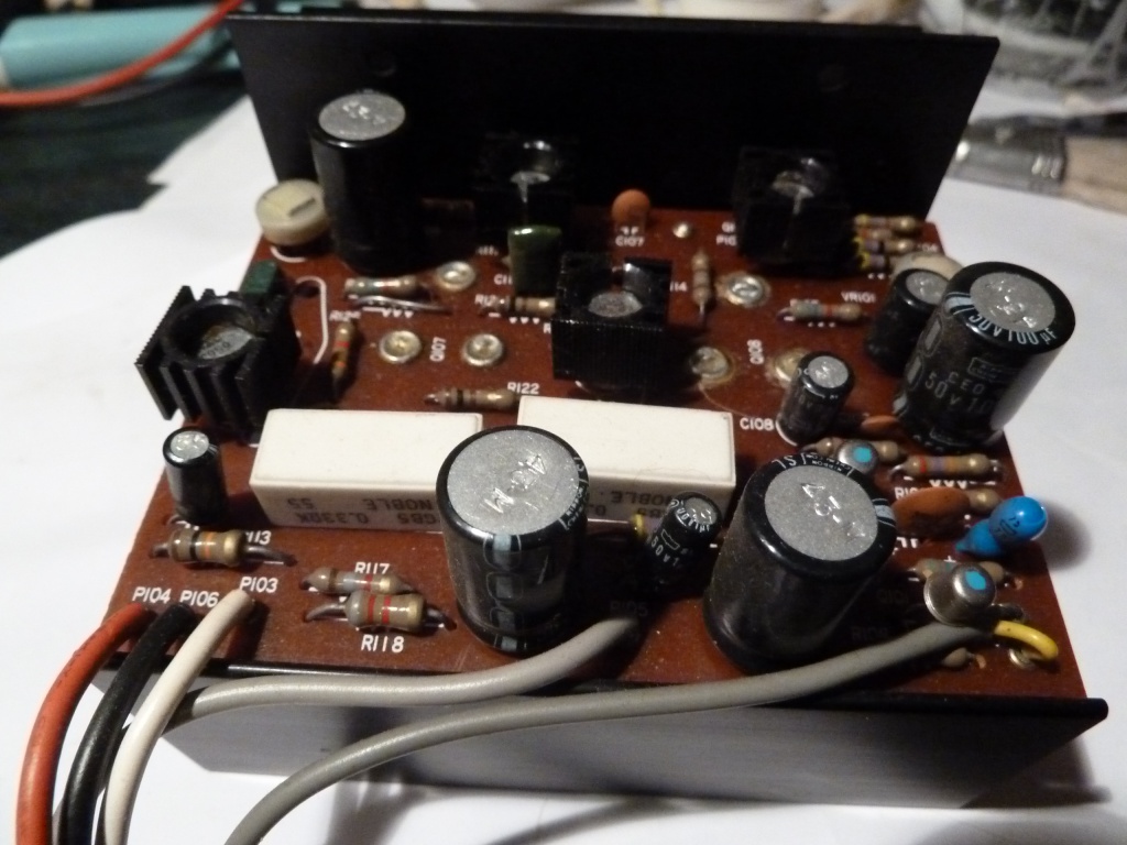

l'état du chantier
un des bloc mono avant
et après (il ne lui manque plus que le remplacement du tantale et du mylar )

la face B sur laquelle je me demande si par précaution, je ne vais pas changer ces trois céramiques qui ce trouvent entre la carte et le dissipateur thermique
Messages : 6328
Re: Luxman SQ 505x
Merci à toi pour cette jolie présentation et bravo pour ton acquisition ...
Pourquoi veux-tu changer les céramiques ? . :gne: .. les as-tu mesuré au moins ..?

Re: Luxman SQ 505x
Message par groovadelik »
C'était plus une question, mais vu la proximité avec le point chaud de l'ampli : je suppose une usure prématurée...
Messages : 6328
Re: Luxman SQ 505x
groovadelik a écrit :C'était plus une question, mais vu la proximité avec le point chaud de l'ampli : je suppose une usure prématurée...
Dans ce cas, il faut tout changer alors ..! ;) .. Laisse les tranquille et concentre-toi sur les chimiques :)

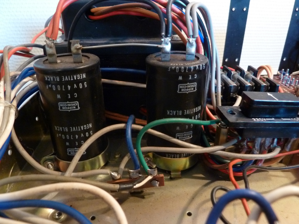

la dissection de la bete, continue....
mon soucis du moment, l'alimentation ( 2 capa 50V 4700uf)
les vishay que j'ai recu en pensant qu'il serait de la même taille que ceux d'une carte d'alim que j'ai donné à michel 29, sont encore plus petit :cry:
donc ils serviront pour un autre ampli (peut être le L30)
et je vais certainement comme c'est préconisé sur des blogs Japonnais et des sites anglais passer en 50V 10000uf en changeant du même coup le pont de diode :autralia:

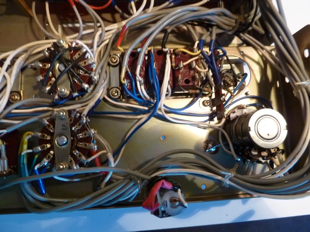

Re: Luxman SQ 505x
pour la commutation des sources et balance/volume....
un bon coup de nettoyage à prévoir et des jolies torons ne seront pas du LUX :whistle:

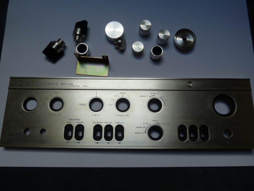

groovadelik
Messages : 284
Enregistré le : dim. 25 juil. 2010 16:56
Localisation : Ici et Là
Re: Luxman SQ 505x
Pour la partie equal: quelques chimiques et tantale a changer et un bon coup de propre dans les commutateurs :mossieurpropre:
et une petite modification pour changer le passe bas en filtre subsonique ....
