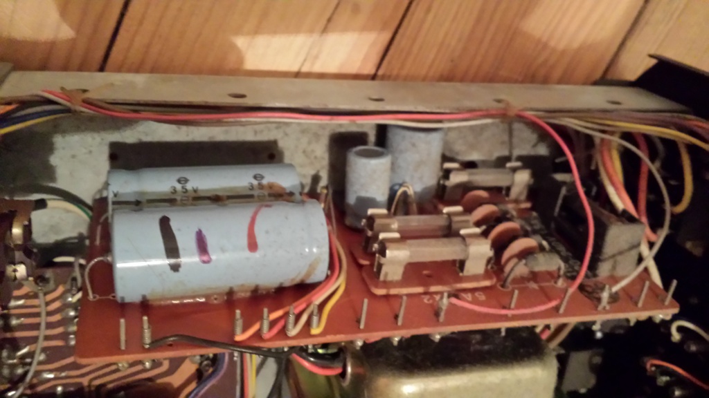

Voici les condos en question (avant nettoyage!)
J'avoue que je ne suis pas un électronicien pro... Souder un câble pas de soucis mais aller défaire une soudure sur la carte j'ai un peu peur de faire des boulettes...J'ai aussi des condos à changer dans des enceintes, j'irais plutôt me faire la main dessus.

Bonsoir.
Et surtout bien faire attention, car cet amplificateur est, me semble t'il, équipé d'amplificateurs hybrides (genre STK) changer impérativement toutes les capacités de cette carte.
De plus la protection n'est faite que par fusibles . . . . prudence en cas de claquage = alimentation qui passe dans les HPS, je ne te fais pas un dessin sur l'état des HPS avec une tension continue sur les bobines ! ! ! :/
Sinon l'appareil m'est inconnu mais très joli, j'aime beaucoup l'aspect général de l'appareil, bonnes écoutes (avec de nouveaux condos). :yes!:

Yves a écrit :Bonsoir.
En effet ce sont bien des STK. Je suis épaté, comment le savais-tu?
Par changer impérativement toutes les capacités de cette carte, tu parles de la carte que j'ai pris en photo, ou de celle associée aux STK?
J'avoue que ce que tu dis m'inquiète un peu, si en cas de claquage je peux foutre en l'air mes HPs, le risque de faire une boulette en changeant les condos n'est-il pas encore plus élevé? Est-simplement du remplacement de condos à l'identique ou d'autres subtilités existent?

Bonjour.
Ta première photo n'était pas précise, mais c'est surtout la quantité limitée de composants sur cette carte qui m'ont mis sur cette piste.
Le changement de condensateurs est impératif sur cette même carte, et il ne faut pas trop t'alarmer, ces circuits sont quand même fiables, la preuve ça fonctionne toujours très bien ! ! !

Yves a écrit :Bonjour.
PS : pour les condos, pas besoin de mettre des prix de fou, tu commandes chez BANZAI des séries en Panasonic ou Elna, bref, du correct sans plus ! ! ! :yes!:
:yes!: Bravo! Bien vu! Au niveau des condos, tu préconises le changement uniquement de ceux sur la carte des STK, ou également des gros condos présentés sur une photo avant?
