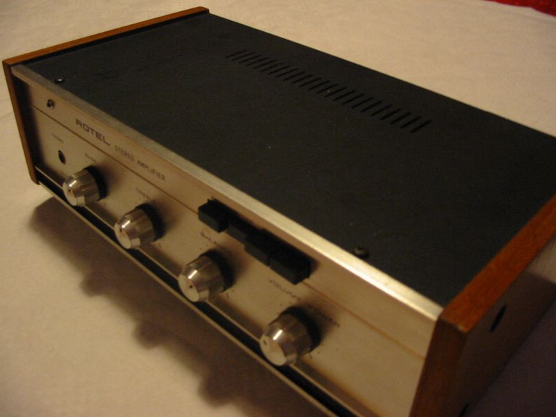

comme çà n'a pas encore été fait, je m'y colle.
Voilà un intégré lilliputien, façon modèle réduit (si çà plait, on a un vrai)
L = 320 ; l = 200 ; H = 95 qui tient dans une boite à chaussures,
c'est d'ailleurs comme çà que je l'ai reçu.
Il date de 1974, et est tout mignon avec ses joues en vrai bois.
La sérigraphie est un peu effacée, sinon<br />4 entrées dont Phono, volume ; balance ; grave et aigu...C'est tout
Rotel ra 210 (2a).jpg (35.97 Kio) Vu 10751 fois
C'est plutôt démuni, mais l'essentiel est ailleurs.
Environ 4 kgs sur la balance, 2 x 10 watts (sous spi), tout est slim dans ce Rotel de poche.

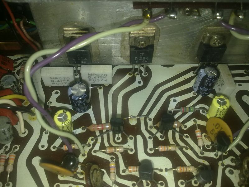

L'étage de sortie, en Toshiba, est en CapCoupled, et petite anecdote, j'ai changé les condensateurs de sortie, (par sécurité
car il étaient opérationnels, j'ai une photo), ces derniers en tension d'isolement 16 volts, supportaient une tension milieu de plus de 17 volts, et ceci depuis presque quarante ans :autralia: :autralia:
Notez : les pistes peintes en blanc, coté composants !

+2 Et bravo pour les vues de l'intérieur. Avec quoi les as tu faites ?

Fonction "Macro" de mon Nokia 6800
