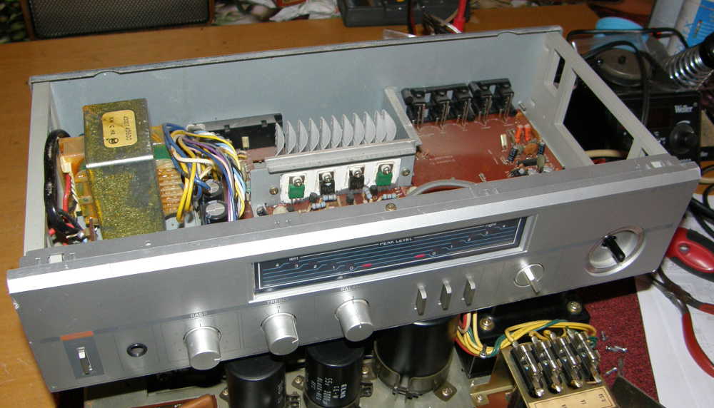

un ampli à pas cher qui m'a surpris
un ampli basique , probablement à classer dans la Hi.Fi populaire
pris pour 10 euros avec le tuner
essayé rapidement dans son jus , çà fonctionnait déja bien
équipé de condos neufs , il est très bon sur les 3a 340
pas encore essayé sur d'autres enceintes

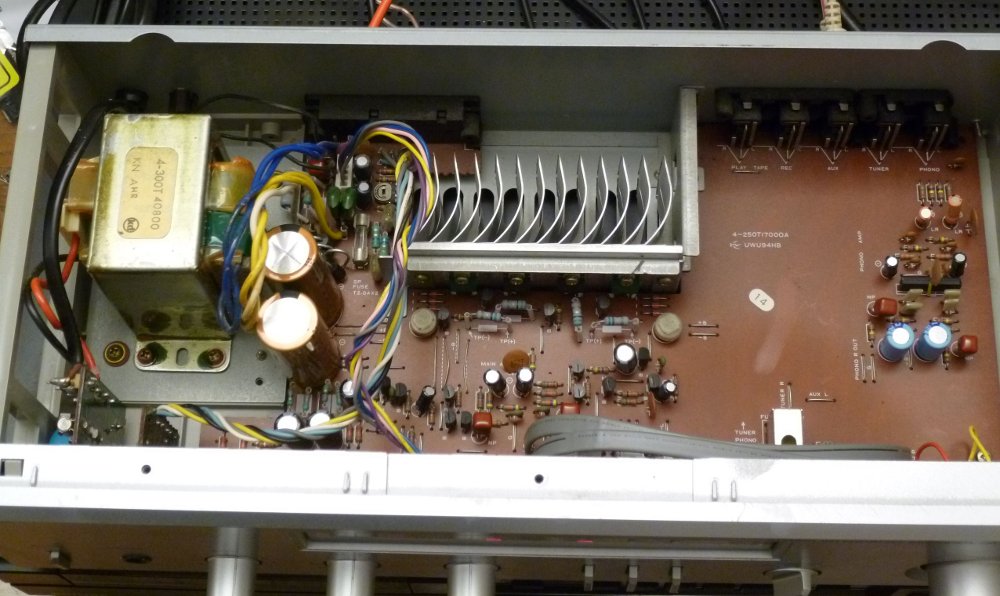

condos , j'ai mis des panasonic FR , des Nichicon KL en liaison , quelques condos MKT et passé l'alim de 2200µf à 10000µf 35v
j'avais besois de chimiques pour une télé LCD , j'en ai profité pour acheter des Nichicon FW pour son alim , pas beaucoup plus cher due des condos ordinaires chez Mouser
changé aussi les diodes de redressement pour des plus grosses
au total 12 € de composants
