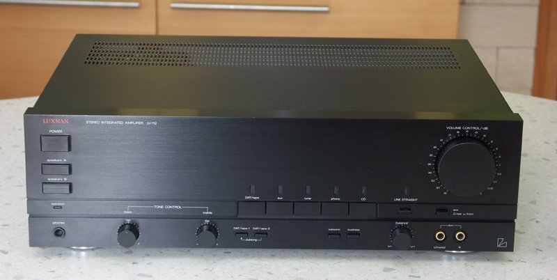

présentation d'un petit japonais de fin années 80', début des années 90', le Luxman LV112, situé dans la gamme entre le LV113 ... et le LV111 ! :whistle:
à peine 600 euros neuf, construction typique de la série, en tôles légères et sonnantes, il suffit de tapoter l'ampli pour croire aux cloches de noël. même soucis que les autres, des soudures sèches partout, notamment sur le circuit des HP qui avaient pour conséquence de lui couper la voix de manière intempestive. une fois toutes les soudures refaites, mis quelques centilitres partout de produits contact, ce petit ampli est reparti.
à l'écoute, c'est du Luxman de l'époque, avec un aspect plutôt mat, très doux en haut, le registre médium est correctement timbré mais la transparence est limité et légèrement voilé, la grave ne descend pas très bas et est légèrement rond. s'associait souvent à l'époque avec Cabasse.

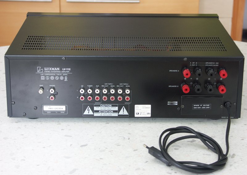

les connecteurs malgré leur forme, n'accepte pas de fiche banane :
PICT7268 copie.jpg (59.13 Kio) Vu 9954 fois

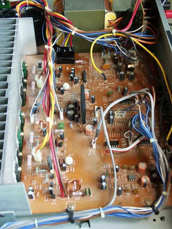

l'alim :
PICT7282 copie.jpg (151.6 Kio) Vu 9954 fois
la partie amplification :
PICT7283 copie.jpg (134.08 Kio) Vu 9954 fois
vue générale sur le plat de spaghetti et les nombreux connecteurs : (que je n'aime pas ça :non!: )
PICT7280 copie.jpg (163.94 Kio) Vu 9954 fois
