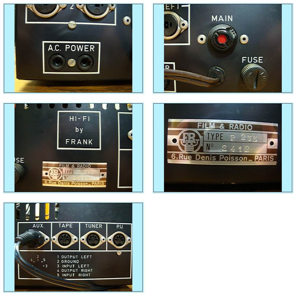

Connectivités : DIN (pour les entrées AUX-TUNER-TAPE-PHONO et les sorties HPs).

Sur une des photos vous pouvez voir une plaque (FILM & RADIO) que je n'ai jamais vue sur d'autres appareils, pourtant la référence de l'ampli est dessus, donc je présumes que cet appareil était prévu pour une vente en France par cette société (bien connue par des menbres du forum) . . . . si vous avez des idées, je suis interessé.
Voilà, je poste quelques photos, la suite viendra progressivement quand la restauration commencera ! ! !

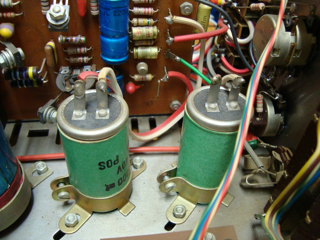

Re: Frank 235
Transistors de puissance : 2N3055
C'est donc un ampli avec condensateur de sortie ? (alimentation asymétrique)

:yes!:
Voilà les deux condos de "sorties" :

Re: Frank 235
Ok. Je pense que ceux là, il te faudra les changer en priorité. Par précaution pour les hp...
