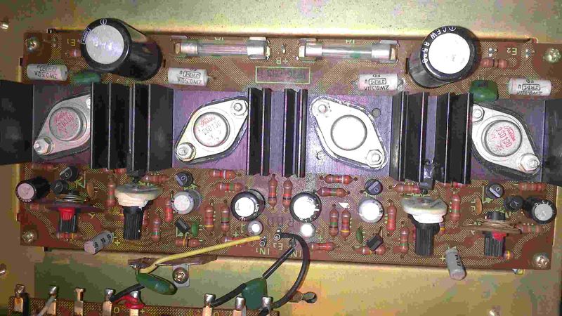

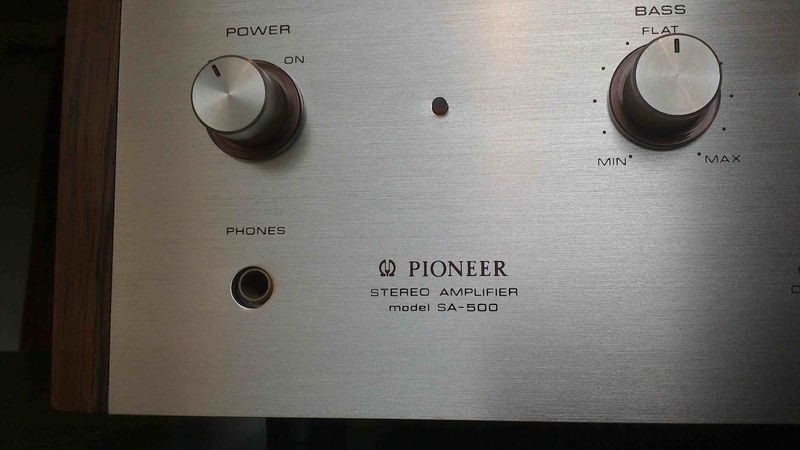

Bonjour, voici un petit intégré pioneer, le sa-500, que j'ai trouvé dans un coin de cashtruc. Dans un état impeccable, il ne lui manquait que son cousin le tuner tx-500. Il a fêté ses 40 ans il n'y a pas longtemps puisqu'il date de 1972 environ. Il est tout mini et ne développe que 14 watt en 8ohms, d'ailleurs les transistors de puissance sont aussi riquiqui, des t03 divisés par 2 en taille de marque Toshiba.
Après inspection visuelle ou rien ne me marque, branchement à vide: il marche!! Branchement avec casque après contrôle des volts en sorties: Ca marche aussi. Par contre je me suis arrêté là au niveau écoute car l'absence de relais de protection hp avec d'aussi vieux condos m'a refroidi. Et je ne sais pas avec quel type d'enceintes le marier..

Le bouton de volume et de balance est commun, ce que je ne trouve pas très pratique au 1er abord.
Pas mal d'entrées pour un intégré de cette taille: Tuner, phono, 2 aux et 1 tape.

L'appareil à des condensateurs en sortie HP (cap-coupled), il n'y aura pas de tension continue mesurable en sortie HP à moins qu'un de ces condos soit en CC et encore.Papillon a écrit : Après inspection visuelle ou rien ne me marque, branchement à vide: il marche!! Branchement avec casque après contrôle des volts en sorties: Ca marche aussi. Par contre je me suis arrêté là au niveau écoute car l'absence de relais de protection hp avec d'aussi vieux condos m'a refroidi. Et je ne sais pas avec quel type d'enceintes le marier..
Pas de grand risque donc.
Par contre, il semble être monté en Nichicon, de mon expérience, leur état est plus sujet à caution que les Elna de la même époque.
Un contrôle sans doute suivi qu'un "recapage" et musique !

Pour le rendu sonore, le test a été trop minimal pour me faire une idée. Case reccapage oblige, je ne m'y suis pas encore lancé car il est si propre que j'ose pas y mettre mon gros fer à souder tout sale dedans...Puis pour les enceintes, je ne vais pas avoir bcp de choix: b&w pro40 ou scott 2voies de la même époque( les ref s-20 je crois), j'ai peur qu'elles soient trop gourmandes pour lui.
La consommation 75w , c'est 8 fois moins que le sa-7800 je crois !!! Le condensateur de filtrage c'est un 1000µf (à verif)

Je viens de parcourir le sujet sur le sansui au-222, je leur trouve un petit air de famille.....Genre boîte à chaussure qui cache bien son jeu. Car à dire vrai je me laisse encore beaucoup impressionner par les gros condos de filtrages, alors quand j'ai découvert l'unique rikiki et la taille des transistors, je me suis cru chez les minimoys et j'ai pensé aux chipmunks....
