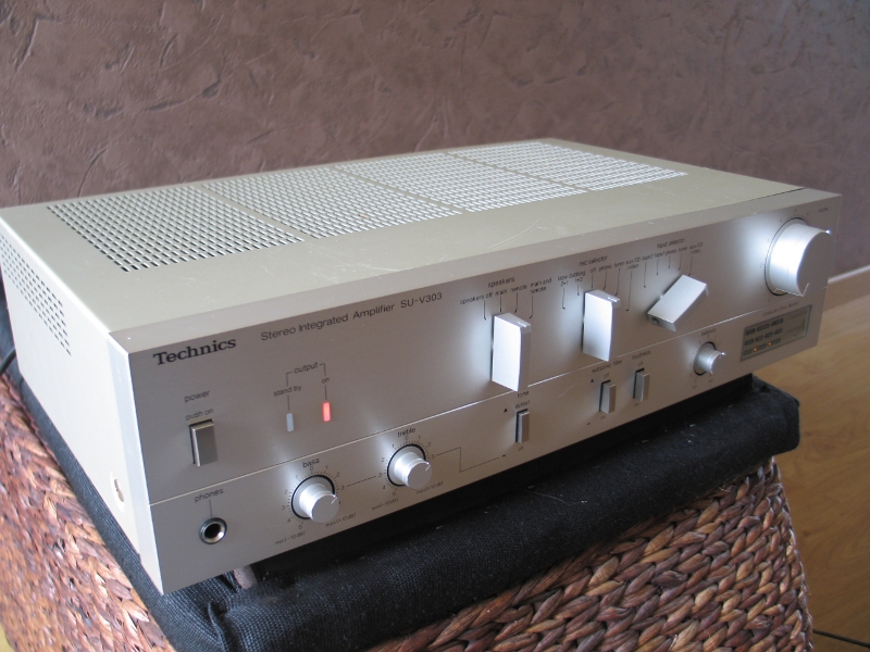

Le voici donc.
Côté esthétisme, la façade en alu brossé n'est pas des plus réussie. Le ton mat lui donne presque un aspect plastique.
De plus, les trois commutateurs rectangulaires accentuent l'asymétrie. Pour moi, pas top.
Par contre l'indicateur de contrôle d'alimentation d'amplificateur ajoute un petit côté sympa, bien que cela puisse être considéré comme inutile ou même kitch.
On peut remarquer un manque d'éclairage sous le logo " Computeur Drive new class A".

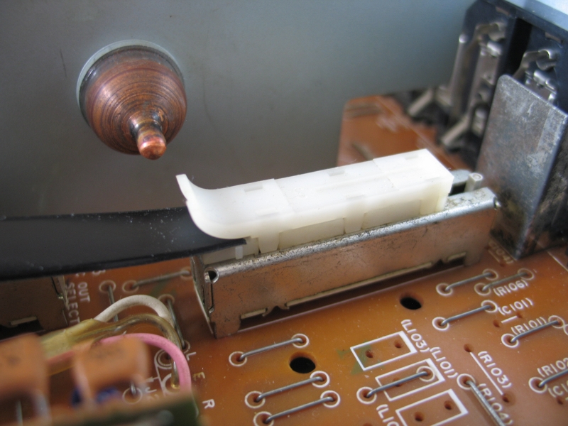

2_Les commutateurs reliés par câble gainé à des sortes de contacteur montés sur glissière.

Bien que pas très beau je trouve que les commutateurs plats sont très ergonomiques et très pratiques à utiliser (copie de bande possible dans les deux sens), de plus les commandes déportées par ruban coulissant permettent de monter les commutateurs au plus près de l'électronique simplifiant ainsi le trajet du signal et réduisant la ronflette.
