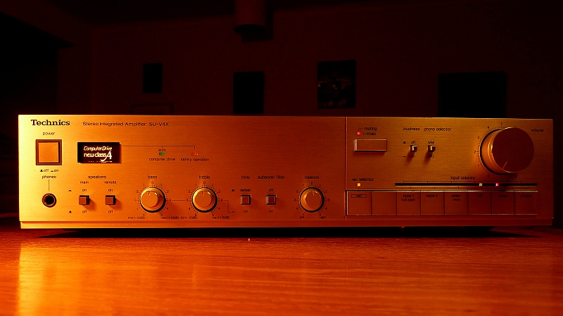

Voici donc le SU-V4X (version Silver - SEF/distribué en France), un amplificateur "punchy" !
Il n'est pourtant pas spécialement imposant et reste assez classique pour cette période dans son look (pas atypique en fait).
2 versions sont disponibles : la Silver (présentée ici) et la DarkGrey mais bouton silver encore...je préfère cette dernière d'ailleurs.

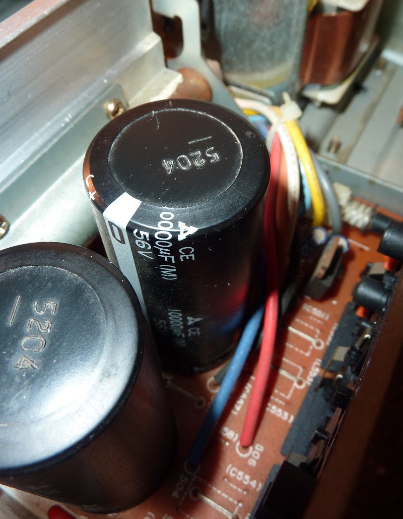

- Quelques points de sutures (..euh soudures) pour remplacer 2 ampoules dédiées à l'éclairage du my(s)thique "New Class A" si cher à Technics...qui nous met dedans à chaque fois qu'on débute (j'en rigole maintenant, mais je crois me rappeler...enfin moi aussi il y a quelques temps...). J'avoue, c'est mieux avec , les photos en attestent... et pour info au cas où, les ampoules ont été acheté sur la Bay ; on m'avait aidé ici viewtopic.php?f=11&t=30842#p337913.
- Puis j'avais surtout un problème de commutateur d'enceintes : le relais de protection qui ne déclenchait plus ou une fois sur dix ou qui coupait après quelques minutes de fonctionnement. Un problème classique vous me direz...mais pour un p'tit gars comme moi qui n'y connais pas encore grand chose...j'étais très fier d'avoir su trouver l'origine du défaut et de l'avoir réglé :) Donc, ouverture du relais, démontage des parties mécaniques et nettoyage des contacts par un très léger grattage et un coup d'alcool...Hic!

Voici quelques photos personnelles car il est beau quand même, non ?!

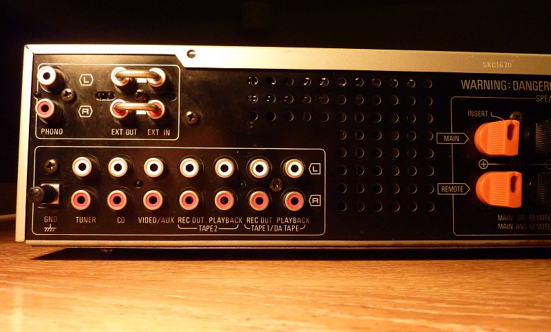

- un ampli/préampli séparable (avec les jumpers à l'arrière).

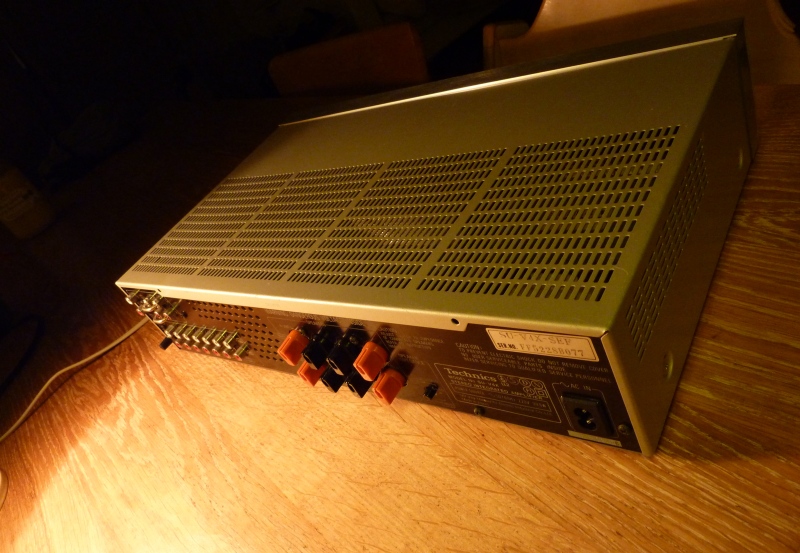

Quelques photos du kador Technics...

Sinon, le transfo faisait un léger bruit alors j'ai démonté l’embase, mis des patins caoutchouc sous le transfo au niveau des vis de fixations, c'est beaucoup mieux.

Quelques photos pour la route...
