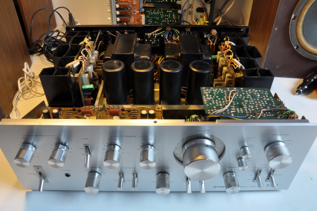

Je vais vous présenter mon dernier achat ou plutôt échange avec un collectionneur Belge!

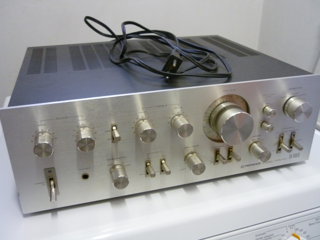

Le voici dans son état initial:
Façade, boutons bien sales...
L'écoute est par contre excellente, dynamique et précise, à l'image du 8500II son petit frère avec un coffre phénoménal...
Par contre il est en panne, il se met en sécurité par intermittence; une composante continu jusqu’à 5v apparaît sur les deux canaux..
En fait, l'alimentation est en panne, un transistor de régulation "fuit"
J'en profite pour faire un recapage des condensateurs sensibles...
réglages des courants de repos..
Le "coupable" dans l'alimentation!!

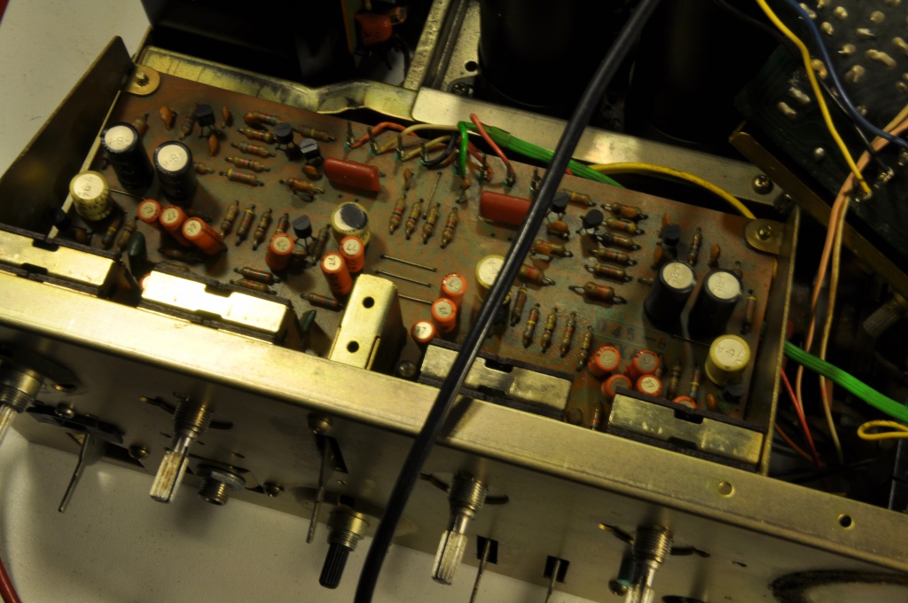

la platine de correction de tonalité
vue d'ensemble: il savait faire chez Pioneer!

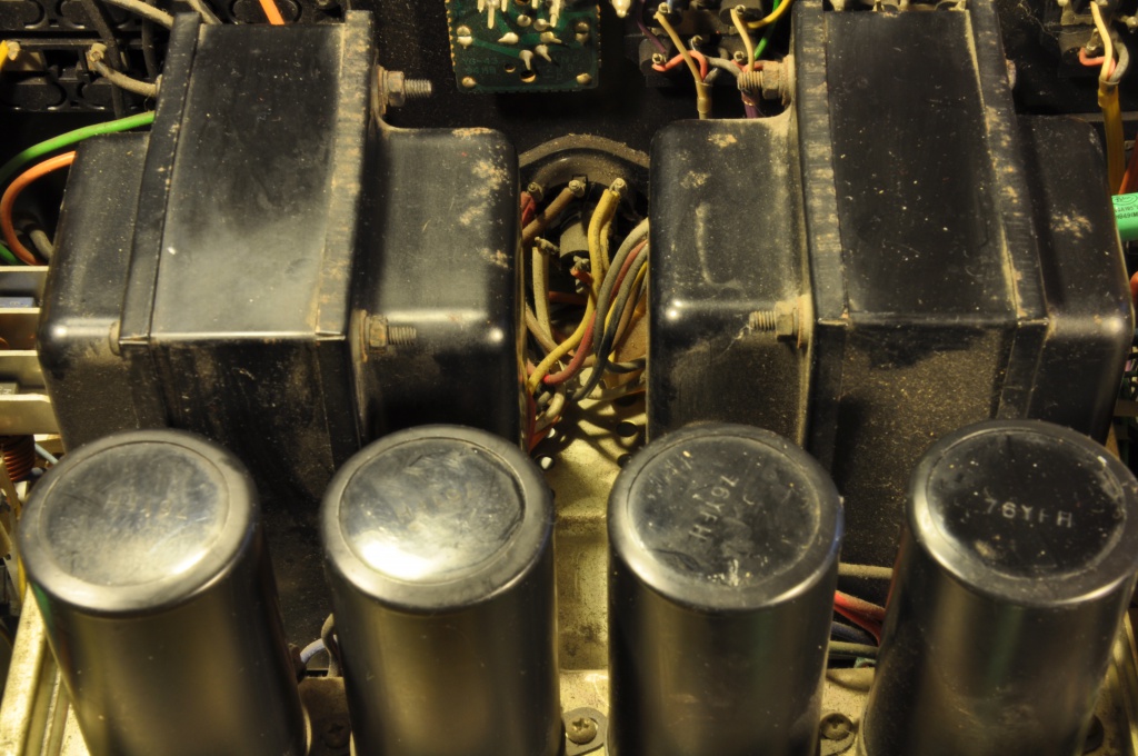

la "centrale électrique", 24000 microfarads par canal!!
étage de puissance droit
sous la bête..
phase finale et tests

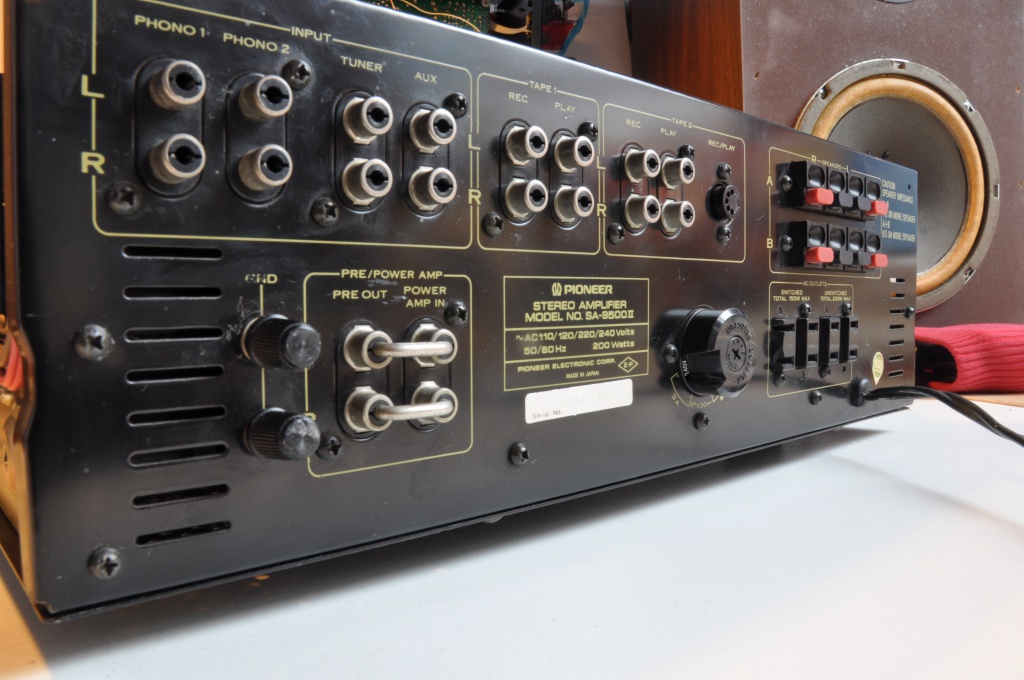

la face arrière
vue d'ensemble arrière

:salut: du costaud, efficace et rapide cette renaissance :yes!:
Edouard-
Messages : 1850
Re: Pioneer SA 9500II
Message par Edouard- »
Très belle photos.
Il est pas mal rempli cet ampli :p

Sympa !
dommage de tous les fils soient wrappés. Pas évident pour réaliser une maintenance.
La double alim et les radiateurs imposants lui donnent un look sympa. La face et les boutons sont du plus bel effet.

Superbe! Ces Pioneer sont les plus beaux. J'adore. Ça sert à quoi les boutons Cartridge Load? On pourrait avoir une photo de l'arrière?

La restauration n'étant pas terminée, je vous joindrai d'autres photos et l’arrière aussi!!
Il possède deux commutateurs pour la capacitance et la résistance de la cellule phono...
