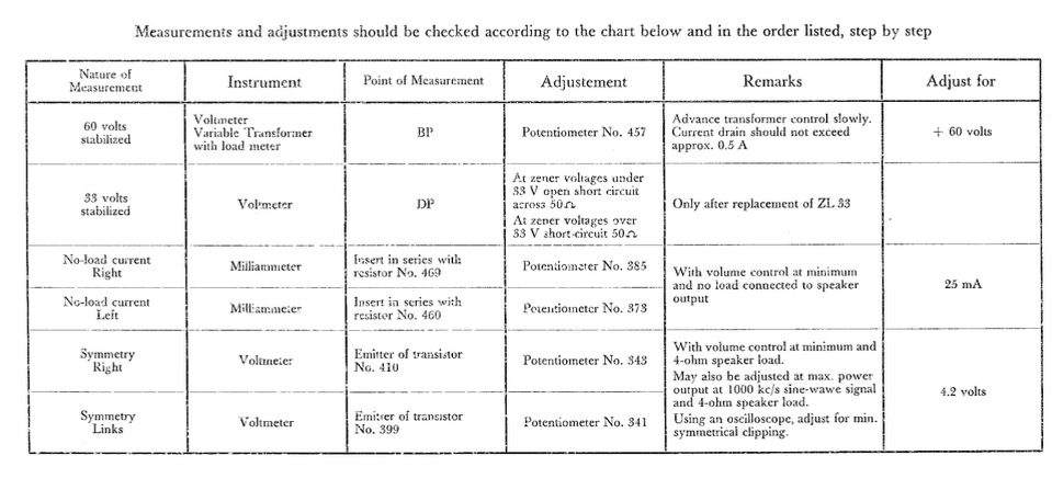

Bonsoir Jacques,je sais que tu maitrise parfaitement l'anglais, le mien date un peu,beaucoup même.....
Je voudrais connaitre les valeurs de biais et les potar de réglage,idem pour la tension au point milieu (offset).
:merci:

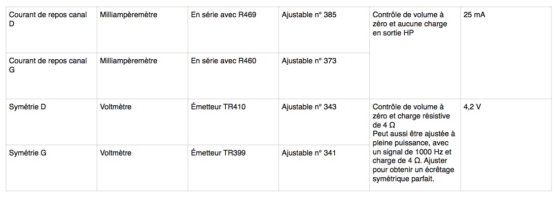

C'est ça que tu veux que je traduise ?
Beolab 5000 réglages.jpg (108.8 Kio) Vu 7324 fois
Je précise que 1000 kc/s est une erreur...

dd83
Messages : 2415
Localisation : 83
Re: Bang & Olufsen Beolab 5000
Message par dd83 »
Parfait,c'est exactement ça :merci: .
