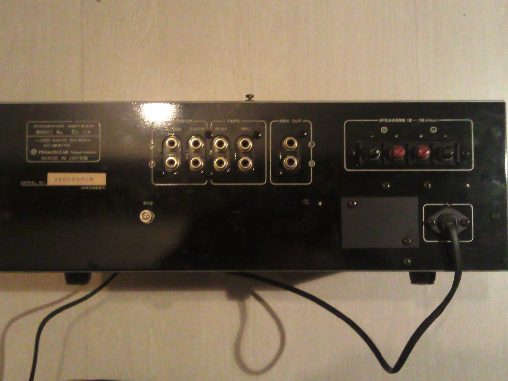

A l'arrière : 1 entrée phono, 1 entrée TUNER, 1 entrée + sortie cassette, 1 sortie "mix out" et une sortie pour HP de 8 à 16 Ohms sur bornier à vis.
