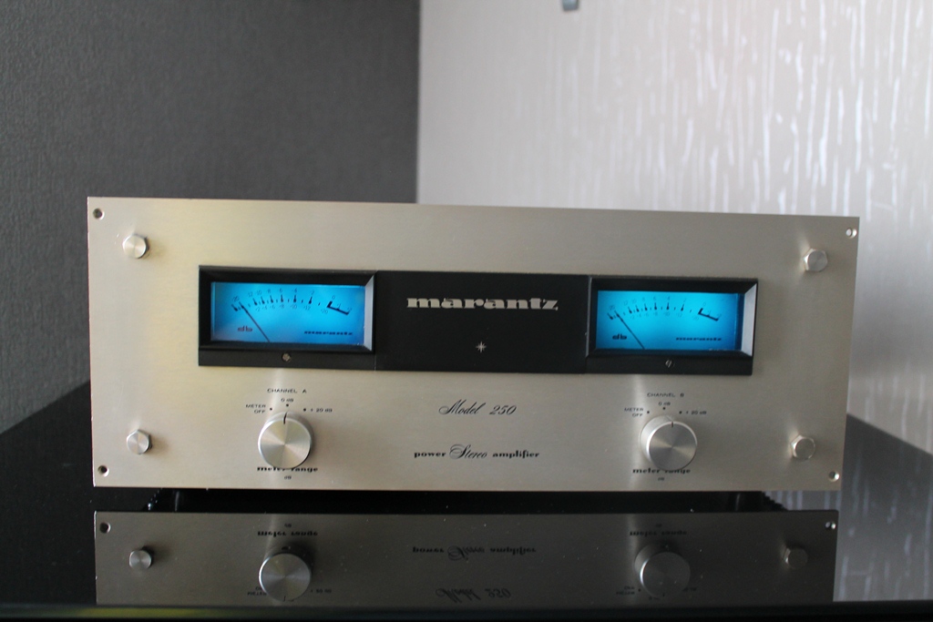

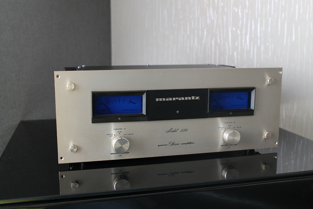

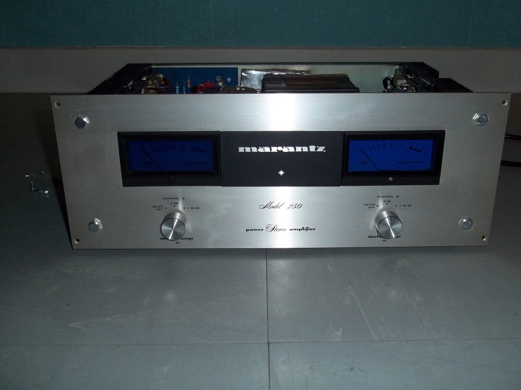

Je vous présente cet ampli de 1973 de marque Marantz et de model 250 ( 1ère génération ). Il en existe 2 avec quelques modifications et ajout de pièce sur le second.
Il est normalement associé au préampli 3300

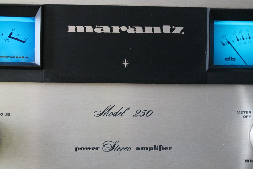

Il me semble que les 2 boutons de commande de sensibilite des vumetres ne soient pas d' origine :(
non ils ne sont pas d'origine, mais je les attends (merci la baie) , et j'ai peut etre trouvé mon vumetre d'origine :nicolas:

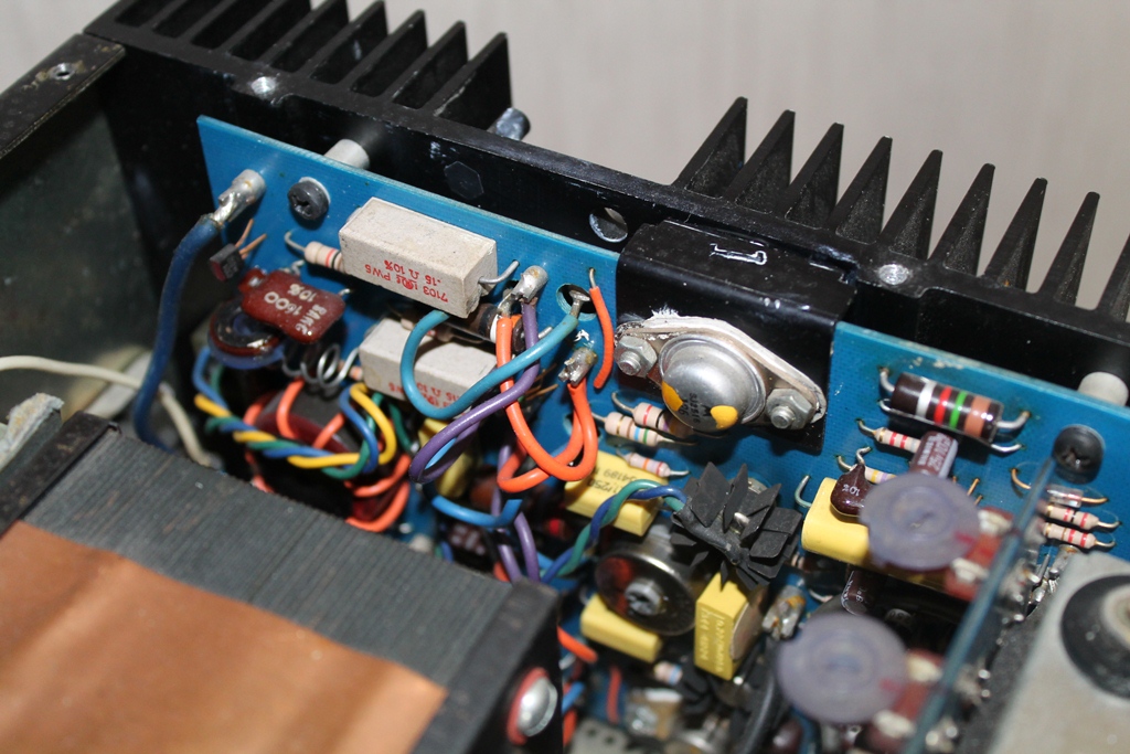

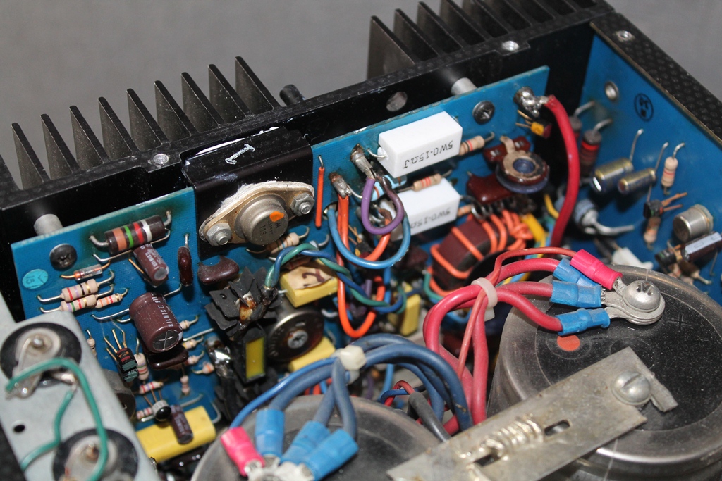

Il est très en retrait par rapport à ses prédécesseurs, le model 16 et surtout le model 15, par sa définition, ses timbres et surtout sa dynamique un peu apathique dans les basses fréquences .... La version qui a suivi, le model 250M est légèrement supérieur .... mais malgré tout rien à voir avec les anciens.
Tout comme les produits de cette même série conçus et fabriqués aux USA, comme les préamplis 33 et 3300, il faut impérativement changer tous les condensateurs bleus d' origine "Holland" .... Les gros condensateurs principaux d' alimentation sont seulement à vérifier.

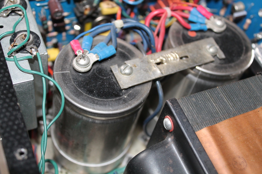

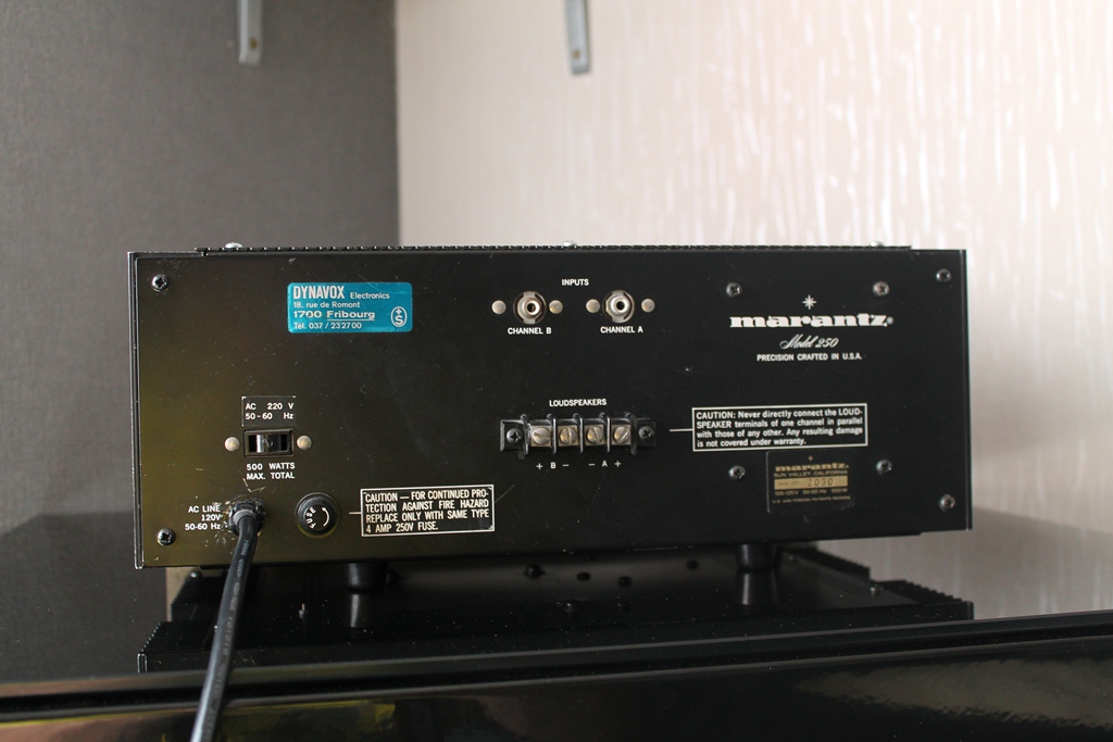

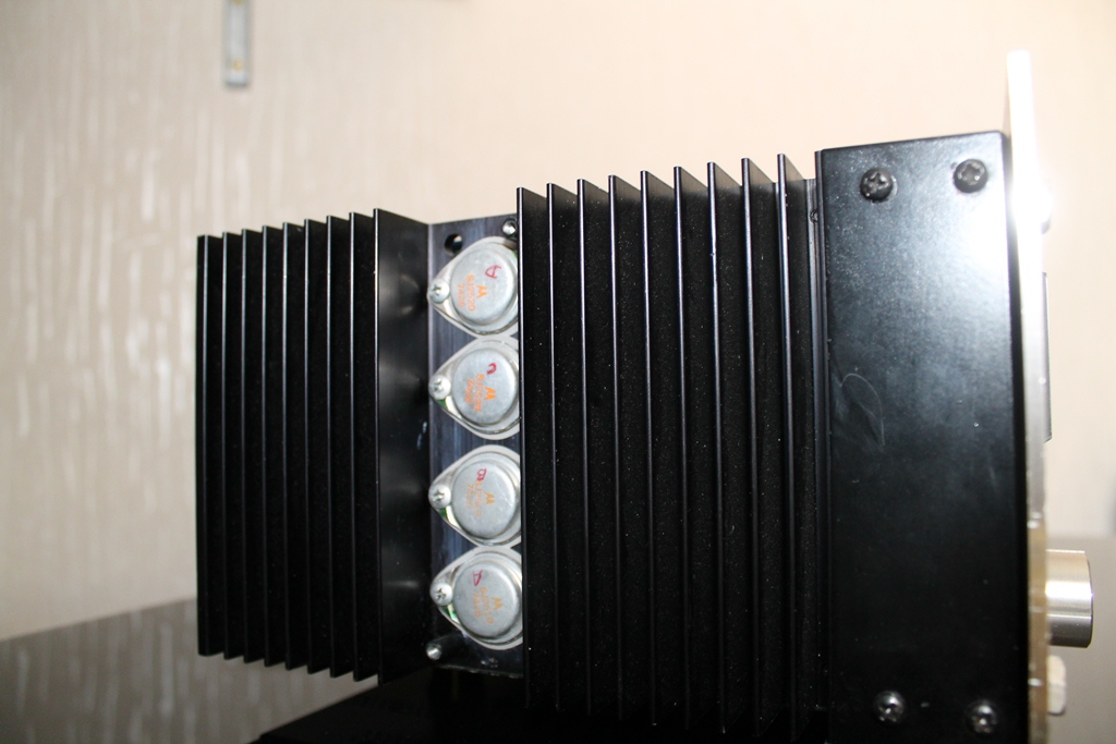

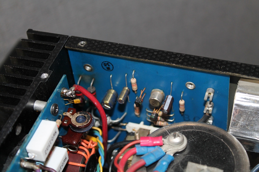

Bon voilà, je vais raconter l'histoire de bel et bon ampli qu'est ce " Marantz Model 250 " . Je vais essayer de faire court !!
Par ou commencer .. Euh ben déjà je l'ai trouvé dans une brocante à proximité de la frontière Suisse (haute Savoie) . Comme quoi un jour ou l'autre un :nicolas: se produit .
Double miracle, son pré-ampli été vendu avec :ouaou: , le Marantz Model 3300 .. Bref , je vous fais pas de dessin j'embarque l'ensemble .

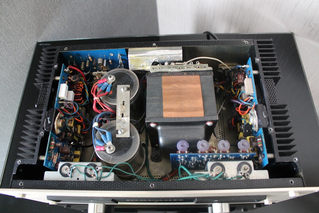

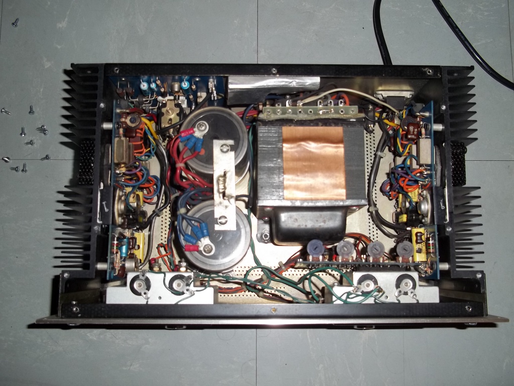

Pour voir l'état lors de l'achat, se référer au 1er post (voir photos).
A l'arrivée, le pré-ampli fonctionne impeccable mais l'ampli un peu moins ...

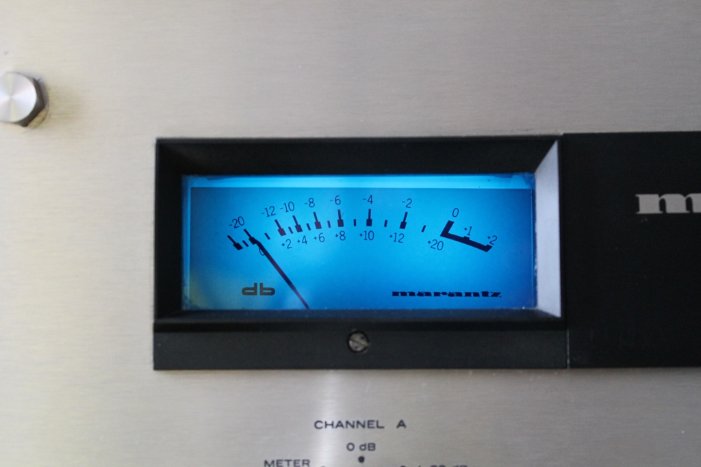

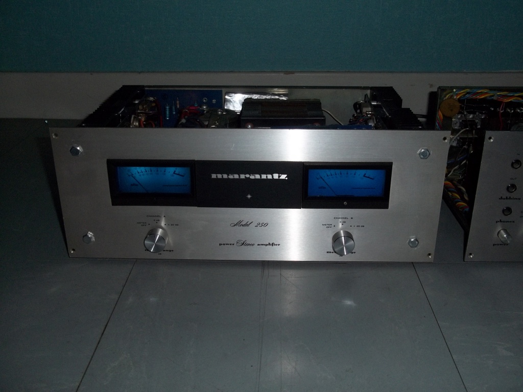

- Un coté ne fonctionne plus du tout , un vu-mètre n'est pas d'origine. Je m'explique:Il y a eu plusieurs versions du 250 (3 exactement) hors , j'avais un vu-mètre avec une graduation différente provenant d'une autre version ...
- Les boutons sont manquants
- Les 4 vis de la façade non d'origine .
- Les transistors de puissance un peu en vrac, équivalents certes mais pas de mêmes marques , chinois etc...
Je le confie à mon réparateur qui me le remets sur pieds , changement de quelques résistances, condos et 2 transistors de puissance ..A présent l'ampli fonctionne impeccable.
Du coup, je me mets à rechercher un vu-mètre ....Puis un gars m'appelle , c'était notre respectable ami du forum " Marcantz " . On discute puis de fil en aiguille il m'explique pas mal de chose sur Marantz, et les appareils en général . Sachez qu'il a une très grande connaissance sur nos chers appareils :jap: .
Il m’explique qu'il a un 250 en panne, je lui propose de le dépanner grâce à mes connaissances . Ce fut le cas donc nous avions chacun notre 250 fonctionnel . Mais nous avions chacun un modèle en état moyen !!
Le temps passe , puis je décide de me séparer de mon exemplaire . Marcantz est intéressé donc je lui lâche...

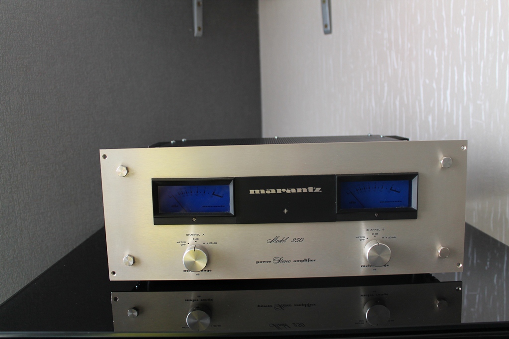

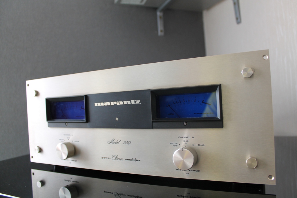

Là ayant toutes les cartes en mains , il décide de faire un mix des amplis, récupérer la façade sur l'un , les boutons et les vu-mètres de l’autre etc.... Les cartes d'ampli, les transistors... Il a même assidument recherché des transistors de puissance , et par :nicolas: il a trouvé !! Merci la baie us
Tout est réuni pour faire un exemplaire digne de ce nom et il le fait . Il est même passé faire un petit tour chez Kikook pour y mettre du SILMIC II. Merci Thierry

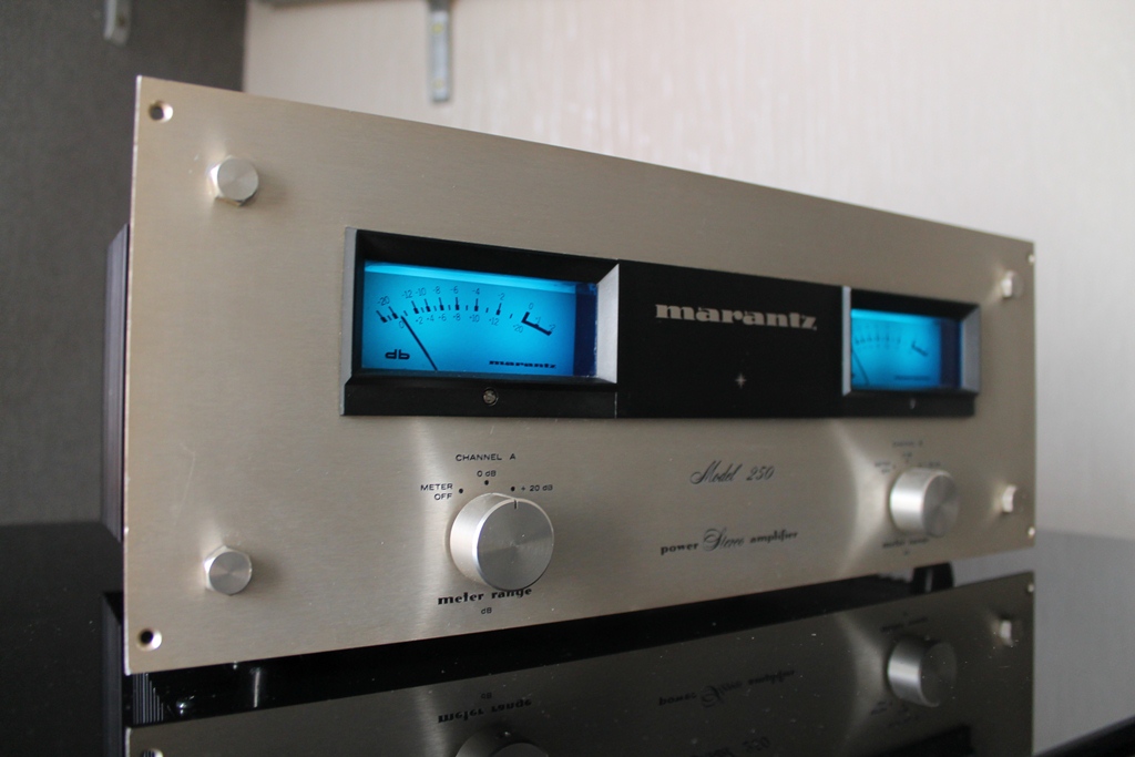

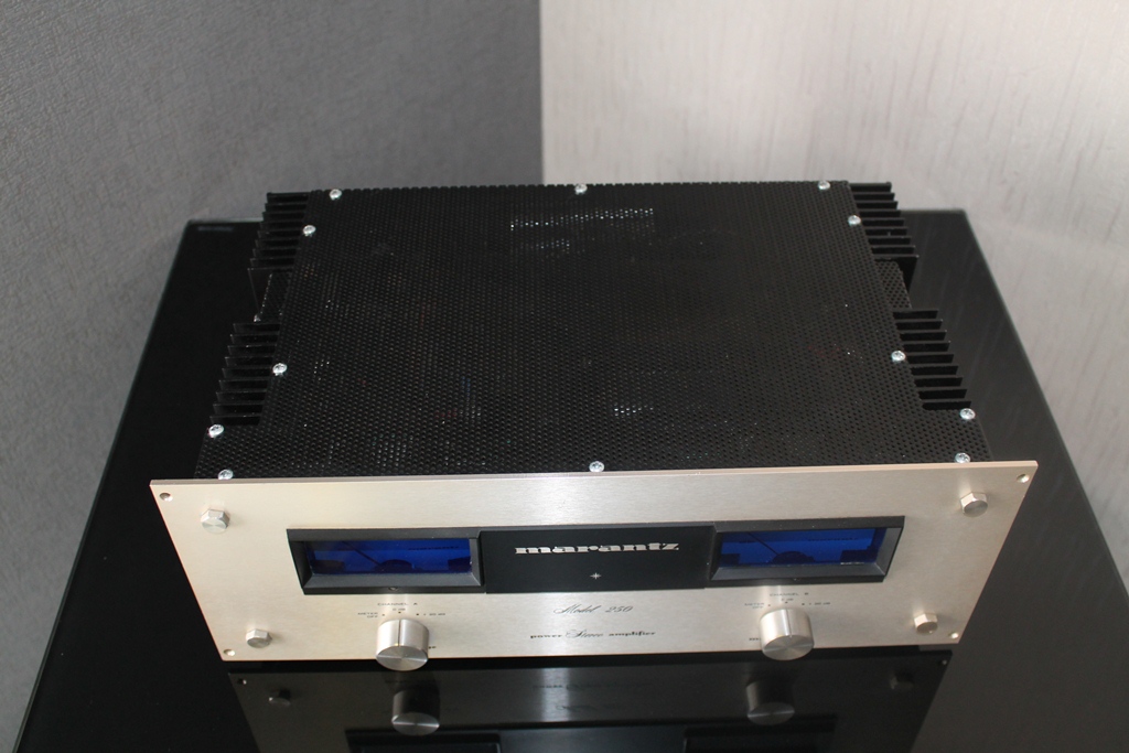

A présent son (notre) exemplaire est vraiment magnifique, fonctionnant parfaitement, d'origine et révisé ...
(Cependant, il y avait le second exemplaire qui a été vendu, mais il fonctionnait parfaitement et d’esthétique tout à fait honorable)
Maintenant, je l'ai récupéré et il restera chez moi.
Merci beaucoup à " Marcantz " pour le boulot effectué avec passion .
Place aux photos :
