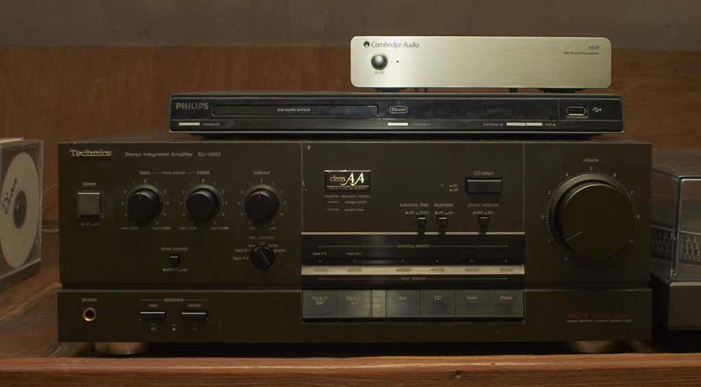

Je le disais par ailleurs, j'ai trouvé à l'occasion d'un vide-grenier ce "petit" ampli intégré de chez Technics.
Produit probablement vers la fin des années 80 il développe 2X90W sous 8 Ω, et seulement 110 sous 4, malgré l'annonce flatteuse d'une alimentation de 630W.
Facade sobre, mais quelques réglages commutables.
Une entrée phono avec choix MM et MC (mais j'ai préféré conservé le petit pré-ampli Cambridge bien plus performant à l'écoute) et CD (la belle époque où les deux coexistaient).
Deux tape, aux et tuner en plus. Il est donc bien pourvu en connexion. En sortie, possibilité de brancher 4 enceintes.

Imprudent que je suis, le l'ai tout de suite branché, par chance, il n'avait pas de problème plus grave que des crachotements quand je tourner le volume... au début... car ensuite c'est toute la voie de droite qui s'est écroulée, ne laissant passer qu'un chuchotement alors que l'autre fonctionnait parfaitement bien.
Après quelques essais de balance, base, treble, source sans succès je me suis résolu à ouvrir le bestiaux... quelques giclées de nettoyant pour contact magique, aspirateur et chiffon pour nettoyer potentiomètres et autres, validant qu'à priori rien n'avait fondu, et tout est reparti dans l'ordre.
