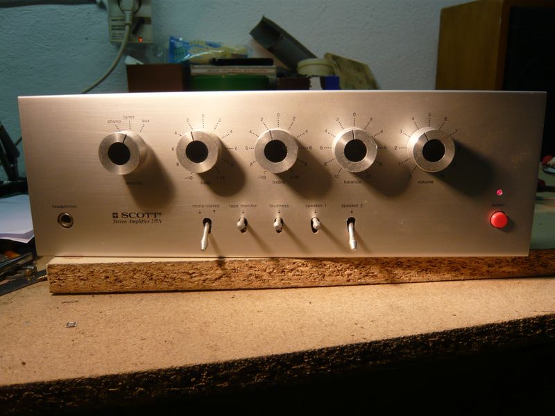

:salut: Thierry en a parlé dans la page d'accueil du forum,mais comme il ne figure pas dans la liste des amplis présentés:voici le mien.
Trouvé en broc pour l'Euro symbolique ,il ne valait pas mieux vu l'état et surtout le fonctionnement plus que douteux.
Première étape le passer en 240v et virer l'alim d'origine
Augmentation de 50%,voire 100% de toutes les capas,changement de toutes les résistances de régulation(pour retomber sur les valeurs de la doc).
A ce propos je remercie Gérard (du 65 :helloman: )pour le scan du manu maintenance.Dommage qu'il n'est fait qu'une rapide visite,d'ailleurs pour offrir son 235S,c'était vers le mois de en mars :respect: .
Comme les deux canaux étaient HS : réfection de la carte ampli : capas et drivers (équivalents forcément).
Egalement un étage puissance:pour faire simple des tip31C et ça passe très bien!Bien sûr le biais a été ajusté aussi.

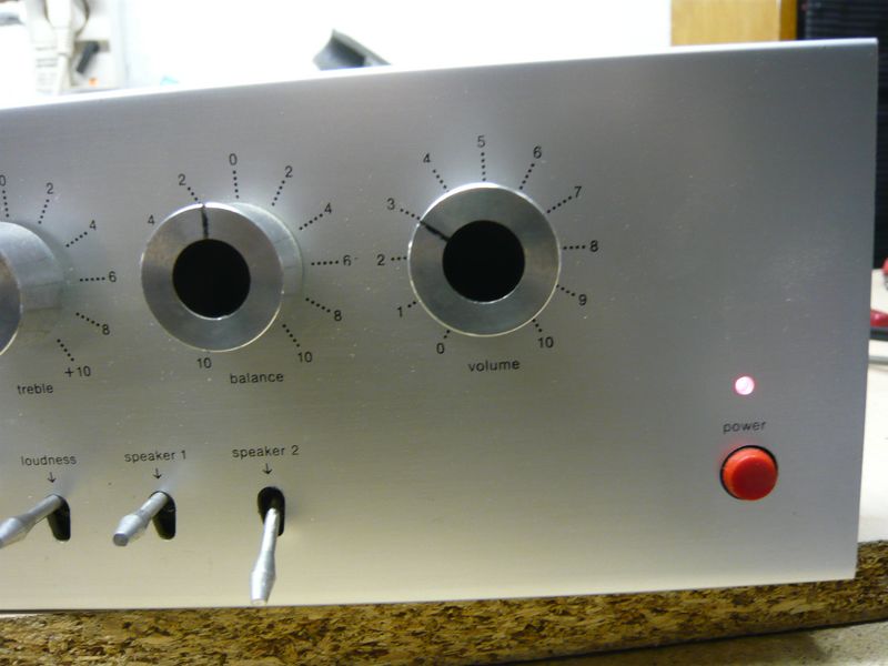

Autre souçi le témoin lumineux s'allume plus et la loupiote bloque le mécanisme,pas de quartiers,je vire tout,perceuse et hop : jolie LED au dessus!
En même temps,j'ai inversé le branchement du contacteur loudness afin que la commutation se fasse en POSITION BASSE,beaucoup de 235 sont "à l'envers".

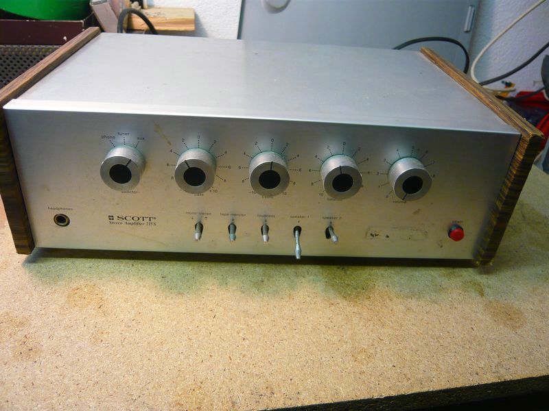

Avouez qu'il est est un peu plus présentable.......
Il me reste à trouver des jolies joues en bois massif,même précieux,il le mérite.
L'écoute:bon petit ampli musical,chaud,coté physio,très sympa,agréable à écouter,distor peu même a la puissance maxi ,l'entré phono (d'origine)est plus que correcte,sauf sensibilité un peu faible..
Seule limitation peu puissant :2x15w,donc haut rendement ,Cabasses Dinghy,BW Pro 40 (DM 4) etc.
Bien sûr un Sansui AU 101,un HK 401 offrent un autre environnement sonore,un cran au dessus.
Mais pour un petit système secondaire ou même pour débuter:on se fait plaisir,surtout qu'il est complet.
Re: Scott 235S
dd83 :helloman:
oui des joues de meilleure qualités , il le mérite
bravo !

Beau travail André, Il a fière allure ce Scott, une fois passé dans tes mains.
Deux petiites joues en bois d'arbre, et il est reparti pour de nombreuses années. :respect:
François
Re: Scott 235S
:cow:
Belle remise en état de ton Scott,André ! :yes!:
Pour les joues , 2 planchettes en chêne ,par exemple et il sera comme neuf !

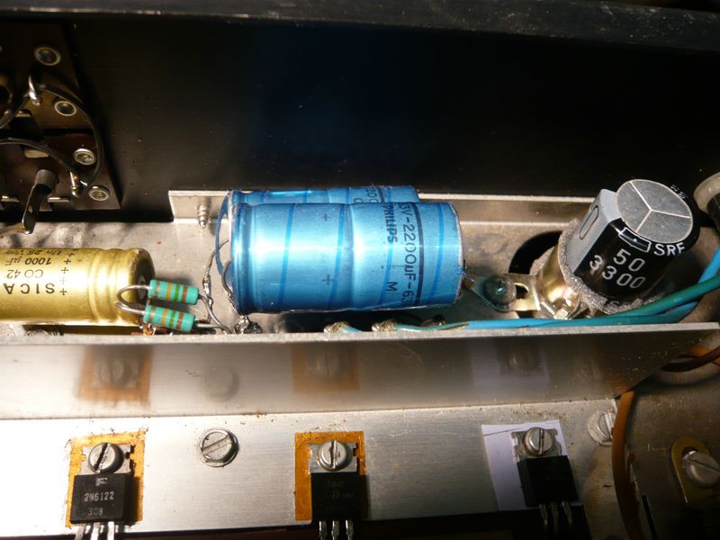

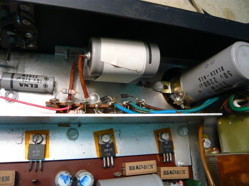

sympa ce petit scott, j'aime bien la led témoin en façade. Mais y'a un truc que je pige pas : tu as laissé la pâte thermique orangée ?
Les Elna axiaux de 1000uF 35V ont-ils été contrôlés ?
Comment c'est loin...
dd83
Messages : 2415
Localisation : 83
Re: Scott 235S
Message par dd83 »
:helloman: Dylan,ce n'est pas de la pâte thermique mais une matière isolante (d'origine)sorte de silicone.
Je n'ai pas testé les 1000µf d'origine, ils doivent être encore correct mais je voulais partir sur des bases saines....... 8-)

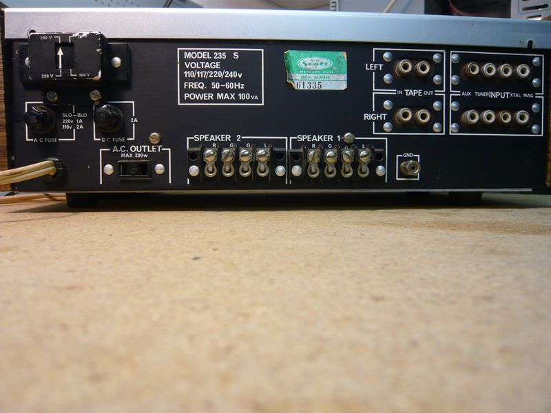

Petite question pour ma part : je ne vois pas à quoi correspondent les 3 entrées à l'arrière de l'ampli. On lit "Input", "xtal" et "mag". je suppose que l'une des trois entrées est réservée pour une platine disque mais pour les deux autres :gne:
